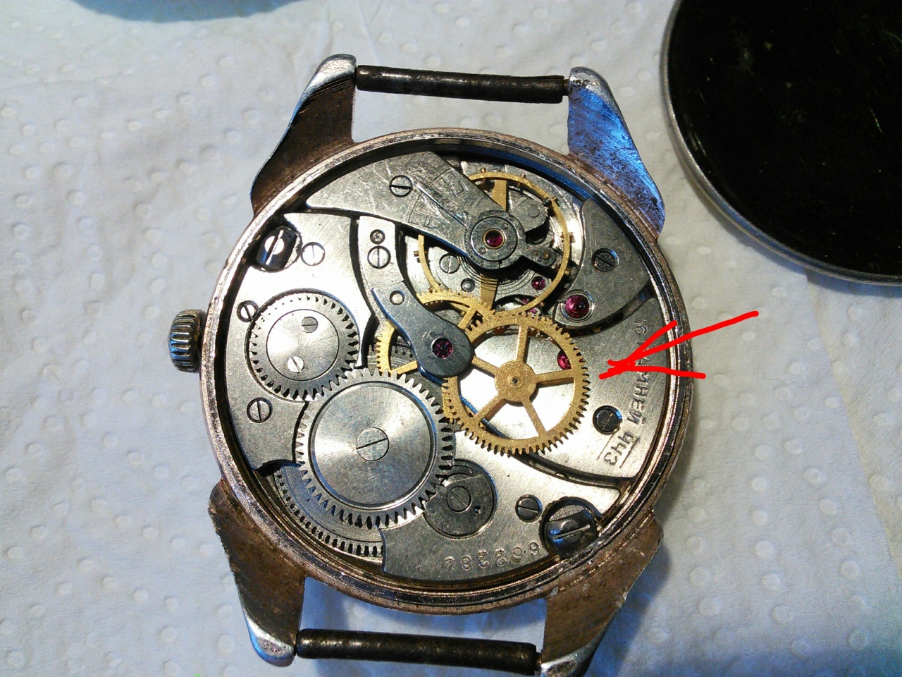

Добрый день. Нужен совет от мастеров. Хочу обслужить часы Урал, и возник вопрос.
Как правильно снимать это колесо, и главное как правильно его потом устанавливать на место?

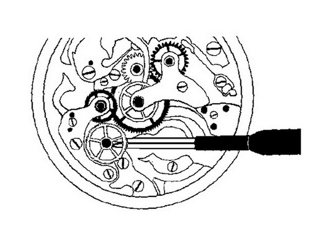

Для этого есть несколько инструментов, дорогие (Bergeon 30638-3 и 4079-3А), дешевые и самодельные. Для себя, я изготовил прост инструмент, показано на фото а описание как его изготовить, нажмите здесь.

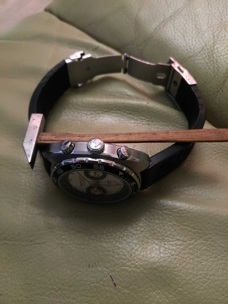

Как молотком!
Там же камень в платине. Большое спасибо за ответ. Приспособу уже делаю.

Молотки не только килограммовые бывают...:-)

Здравствуйте,а длина и диаметр игл не подскажете?И я не совсем понял как им правильно работать,просто заталкивать под колесо или стрелку?

Сообщение от Oleg Alex Посмотреть сообщение
Под колесо и оно снимается. Иглы швейные.

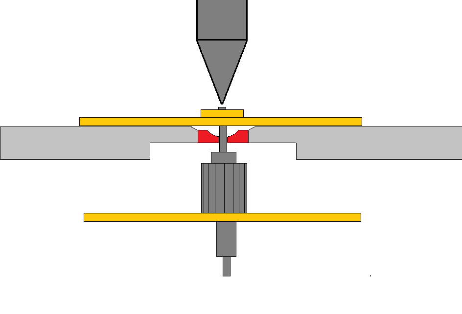

колесо можно снять, если опереть снятый мост с колесом так, что нижнее колесо с трибом будут в подвешенном
положении, и острым пуансоном надавить на торец цапфы, виднеющийся в верхнем колесе, выдавив цапфу из колеса.
этот метод исключает изгиб или поломку цапфы.
ставить назад только плоским пуансоном в потансе, во избежание перекоса колеса на оси и изгиба оси.
п.с. можно вообще колесо не снимать, ультразвук хорошо отмоет цапфу и камень, смазать потом тоже можно.

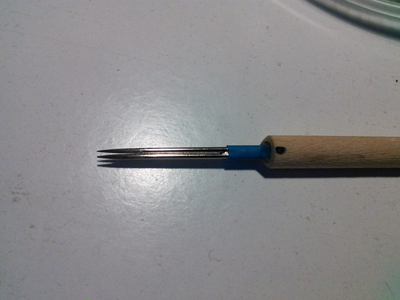

Молотки, действительно, разные бывают.
Но насаживать колесо на ось лучше пуансоном.
