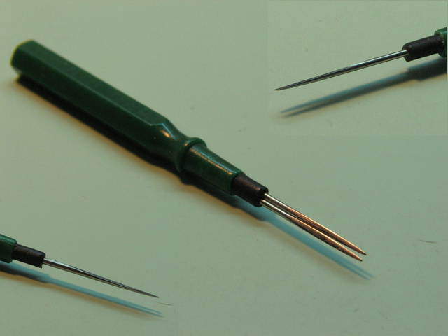

Добрый день всем,
Вот практический инструмент для снятия промежуточных колес, минутных и секундных стрелок, передаточных колес хронографа, и для роликов.
Я выбираю пару тупых швейных игл нужного диаметра и длины, припаиваю их вместе с оловом, на другом конце. Стачиваю половину толщины иглы, затем полирую, а концы помещаю в рукав, в трубку термоусадки, которая служит для упругости игл. По окончании, я вставляю инструмент в держатель, сделанный из пластиковой ручки, старой маслодозировки.
Чтобы использовать этот инструмент, для снятия секундных и минутных стрелок, я помещаю тонкую пластиковую пленку на циферблат (ниже иглы) с тем, чтоб инструмент, при снятии стрелок не повреждал циферблат. ,При медленном и хорошо контролируемом движении, очень редко можно снять стрелку с футора. Если это случается, я считаю, что это происходит только тогда, когда стрелки уже были повреждены.
Я использую этот же инструмент, для очень успешного снятия 8060 колеса, с его оси, у хронографа. Вы можете попробовать, это может работать и у Вас.
С уважением
Душан

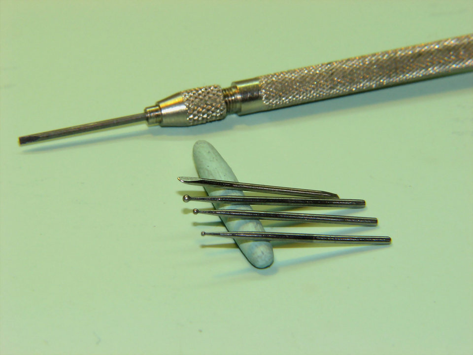

Вот еще один набор маленьких и очень полезных инструментов.
Это особый инструмент, используется для установки камней в латунные бушоны. Не подходит, для современных часов, где камни запрессованны.
Этот инструмент очень легко сделать. Нужно взять короткий кусок стальной проволоки, 0.9 миллиметра в диаметре. После точения в токарном станке, стальная проволока должна быть закалена и отпущенна до соломенного цвета, потом отполирована до черного блеска. На концах нужно выточить шарики, размеры - 0.4 мм, 0.6 мм, 0.8 мм или того размера которой Вам потребуется.
Использовать после того как камень помещен в бушон и вращается медленно на токарном станке.
Подбирается один из инструментов, с соответствующим размером шарика, для формирования латуни и чтоб "закрыть" отверстие бушона.
