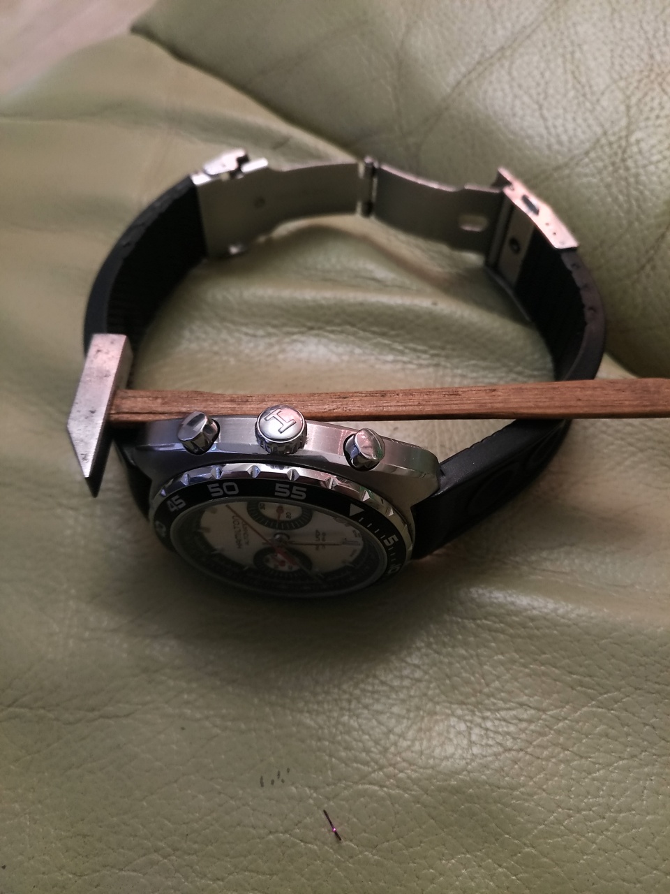

mishinmaster 10.12.2018 19:15
Молотки не только килограммовые бывают...:-)

uraura214 17.12.2018 13:47
Вложений: 1
Вложение 2420954
Молотки, действительно, разные бывают.
Но насаживать колесо на ось лучше пуансоном.
