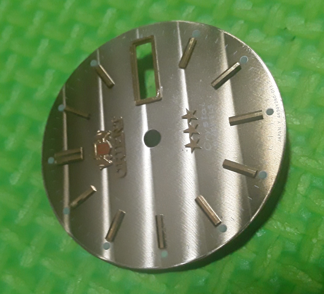

Добрый день, уважаемые форумчане!
Из рубрики всё делаю первый раз.
Попадаются мне циферблаты с интересным эффектом. Не знаю как правильно называется. На фото.
Этот ещё в хорошем сохране, а у большинства отваливается краска.
Пробую "восстановить"

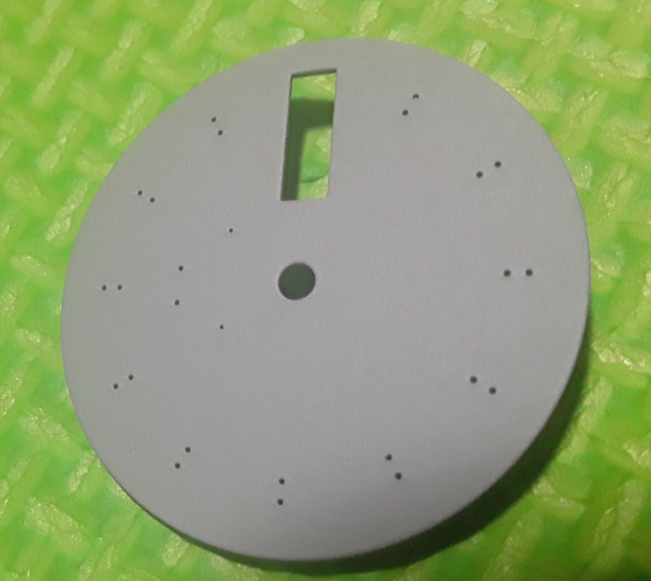

Купил баллончик акрилового грунта. Эффект о котором пишу исчез. Второе фото.
Подскажите, пожалуйста, вообще по технологии окраски циферблатов нужен ли грунт? Далее, планирую задувать акриловой краской. Или она и так ложиться?
Нужен ли слой лака на финише?
Правильно ли я понимаю, чтобы сохранить эффект с первого фото нужен тончайший слой и без грунта?

На этом циферблате нет краски. Циферблат латунный, а на нем слой серебра или никеля (гальваника). Эфект "шлифовка" самого циферблата. Шлифовка в кавычках, потому что делается это специальными щетками. А чтобы не облезало потом, циферблат покрывается слоем лака. А поверх уже идет печать и клеятся индексы.
Шлифовка в сочетании с гальваникой и лаком может дать удивительной красоты эффекты. Разная степень глянцевости и матовости лака может либо подчеркивать, либо, при необходимости, гасить фактуру. Так же может давать дополнительные эффекты.

Спасибо большое! Теперь всё ясно.

Сообщение от lexei Посмотреть сообщение
А скорее всего оба. Никель служит изолирующим слоем между латунью и серебром, иначе "токсичная" латунь пробьется через поверхностный слой серебра, золота, и т.д.
