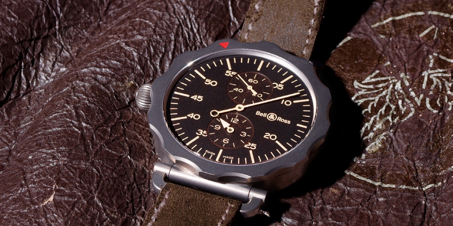

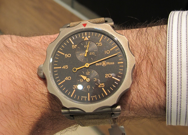

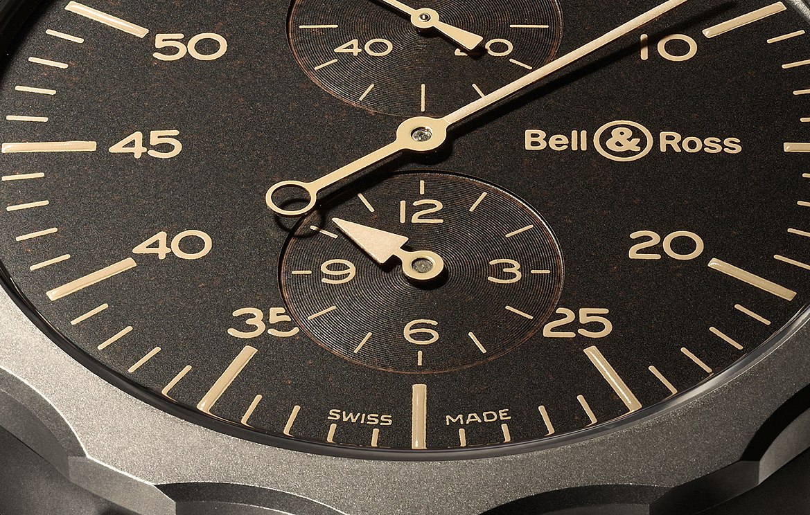

Здравствуйте.Подскажите пожалуйста чем может быть покрашен циферблат этих часов?Интересует как получить подобную текстуру поверхности?А также интересует как был получен эффект ржавчины?Заранее спасибо.

может это и не краска совсем, а анодирование или чернение
а поверхность металла циферблата подверглась дробеструйной или пескоструйной обработке

а я подумал, что это черный никель (или черный хром, но оттенок вроде не его)

Спасибо за ответы.А может это быть порошковой покраской(муар)? Если даже да, может опыт у кого был как добиться подобной ржавчины?подскажите пожалуйста.

Обычная печать стандартной краской кремового цвета. Черный тон это эмаль с вкраплениями твердых частиц. То что Вы принимает за ржавчину это грунт коричневый лезет из под не очень качественной печати черного фона.
