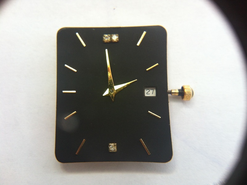

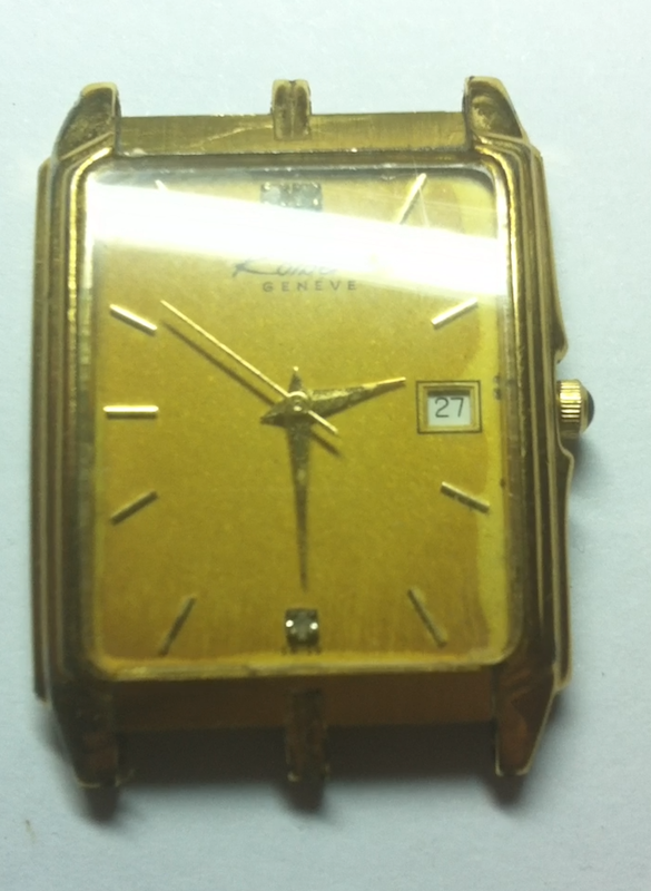

Попросили сделать черный циферблат в стареньких и довольно "подгулявших" часах. Попали они ко мне в таком виде:
На операционный стол, вскрытие...пациент скорее мертв, чем жив, но это не проблема - победим))) Ах да, мы про цифер, его надо отмыть от всего и снять метки:

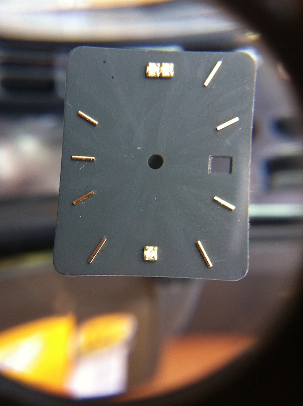

Подготовка, покраска, примеряем:
Отлично! Собираем:
Доводим до нужного сотояния, на мех и ставим стрелки:

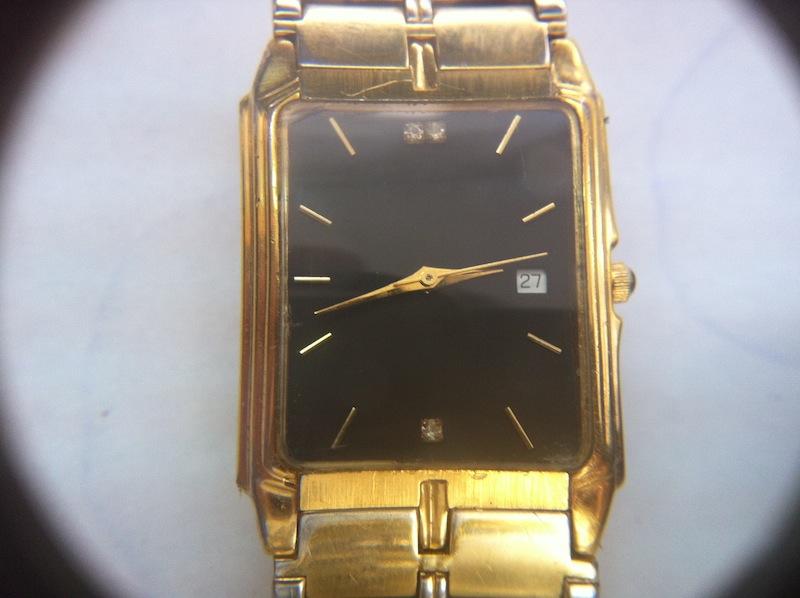

Ну вроде ничего... Собираем все в кучу:
И получаем хоммаж на Rado из Kolber )))))))))))

Молодец!Классно получилось!Перекрасить цифер-не проблема (сам имею опыт),только вот как нанести белые секундные метки-с этим сложнее.

Сообщение от Strong Посмотреть сообщение
А если лазером? Если до основы, то так делают, но тогда цифер - полированая-сатинированая сталь. А вот если бы краской...

Чем красили, если не секрет ?

Судя по фото обычной акриловой краской из балончика или распылителя. Я бы еще поверх слой лака пыльнул для прочности. Матовый или блестящий это уже дело вкуса. Этот цифер достаточно простой, основная проблема с печатью, вот это на коленке не сделаешь. Хотя ИМХО я бы аккуратно помыл оригинальный цифер и напылил слой лака, симпатичней бы было. Но о вкусах не спорят.

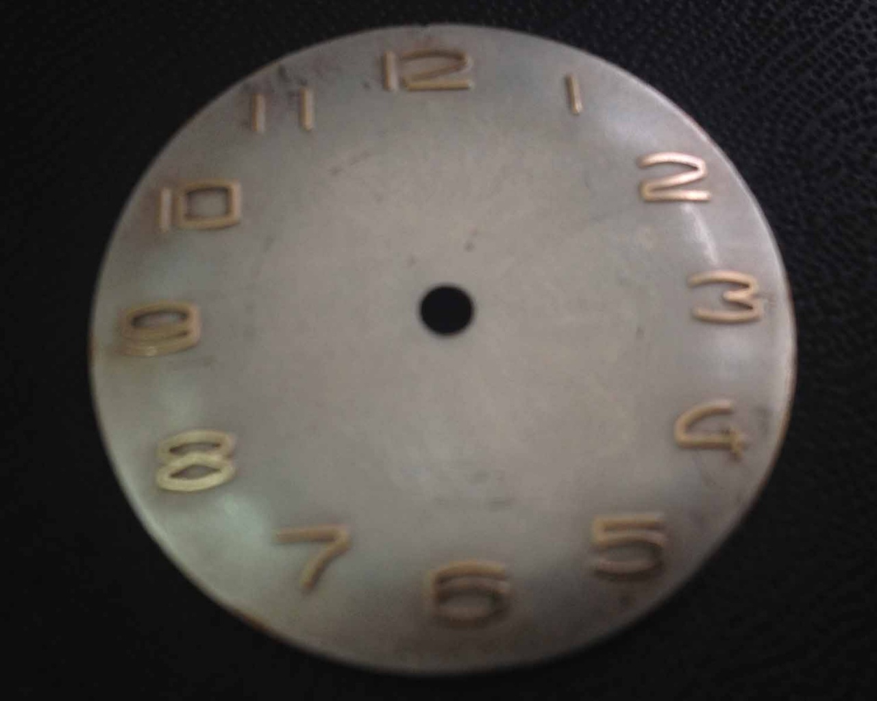

тему отдельную создавать не буду, ибо вопрос наверное несложный для знающих.
у меня есть цифеблат, старая краска давно слезла с него, хочу покрасить, какую краску лучше всего использовать?
и самое главное - как нанести перед покраской воск на цифры, чтобы их защитить? я не понял - они снимаются или нет.....

Сообщение от Anth Посмотреть сообщение
Циферблат переверните, будет ясно, выдавлены или накладные метки. Если накладные будут видны ножки от меток. выдавить их аккуратно.
Как красить? я не красил ни разу. Я бы после снятия краски, полировки, белую холодную эмаль, затем краску (какую? подскажут я думаю Мастера). в балончиках продают термо-краску. может так и называется термическая эмалевая краска

там нет посадочных отверстий, как нет и выдавливания. видимо, это просто наклеено.... снять не представляется возможным, на мой взгляд.
