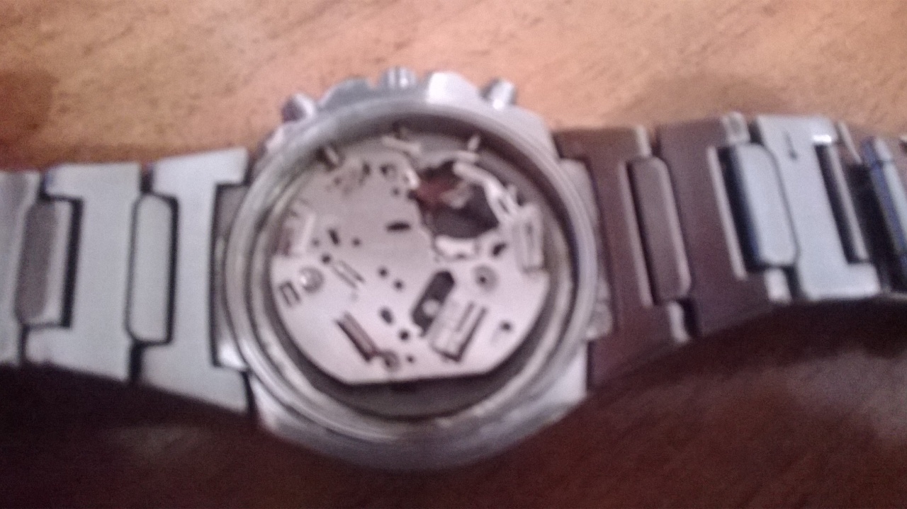

Здравствуйте.
Это часы Seiko Chronograph 50m.
Подскажите пожалуйста, как можно снять заводную головку?
Секундная стрелка упала, и необходимо вернуть её на место, но для этого нужно снять заводную головку.
Спасибо.
Вот фотография, она не очень качественная, снимал на телефон, за неимением ничего другого.

Разве на механизме не написан его калибр (модель)? Под Ваше размазаное фото подходят десятки калибров разных лет выпуска, в которых вал с заводной головкой извлекается по-разному.
Вы просто "встукиваете" название калибра в Гугл и находите описание калибра конкретно Ваших часов. В описании есть картинка со стрелочкой и надпись, куда нажать или что повернуть и в каком положении заводной головки, чтобы извлечь заводной вал.
Сообщение от whenitsdarkoutside Посмотреть сообщение
Вряд ли Вы сумеете "вернуть на место" секундную стрелку. Сделать это правильно - не так просто, как многим кажется...
Если ваша модель за 50 баксов - то не жалко, а если за $500-800, то, лучше поставить крышку на место и обратиться в часовую мастерскую...

ясно, спасибо большое
они не такие дорогие
риск, конечно, есть, но попробовать можно
спасибо ещё раз

Потом надо настроить стрелки хронографа, чтобы возвращались на нулевые отметки. Неплохо бы попутно смазать сальник головки и резинку под крышкой.
