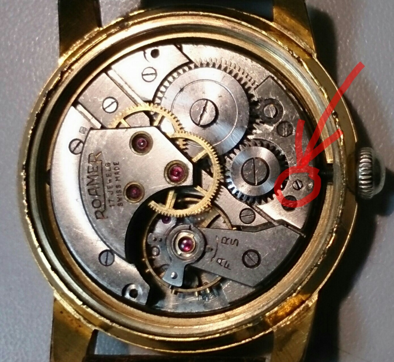

Добрый день. Подскажите кто ни будь как вытащить переводной- заводной вал у этих часов. Хочу циферблат почистить. Заранее спасибо.Нажмите на изображение для увеличения

Если уже запаслись новым циферблатом:
надо ослабить маленький винт и вытащить заводной вал.

Вот этот?

Да, винт этот.
С циферблата можно только пыль сдуть, пятна и прочее, убрать нельзя. Вы повредите верхний слой лака и будет только хуже.

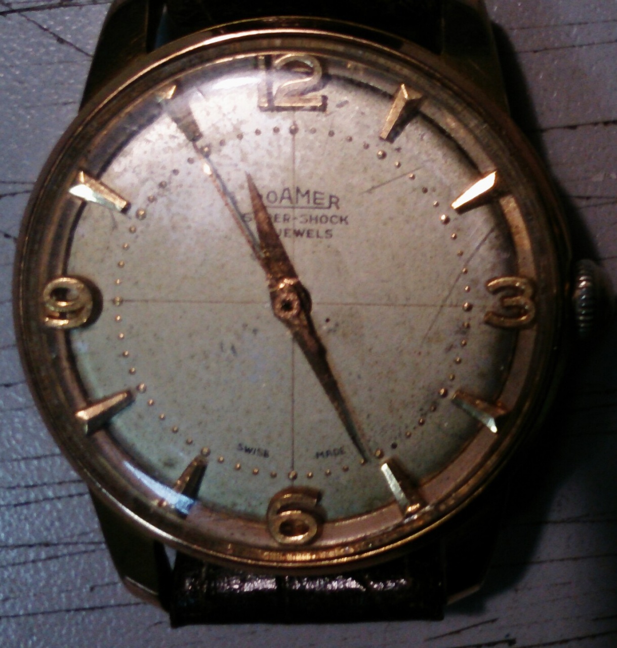

Ну я готов к тому что могу напартачить. Если что как на "востоке",хромом покрою))) см. ФотоНажмите на изображение для увеличения

Да. Цифер убит.
Поищите на eBay, можно новый циферблат купить. Искать надо не только по внешнему виду, но и по механизму.
