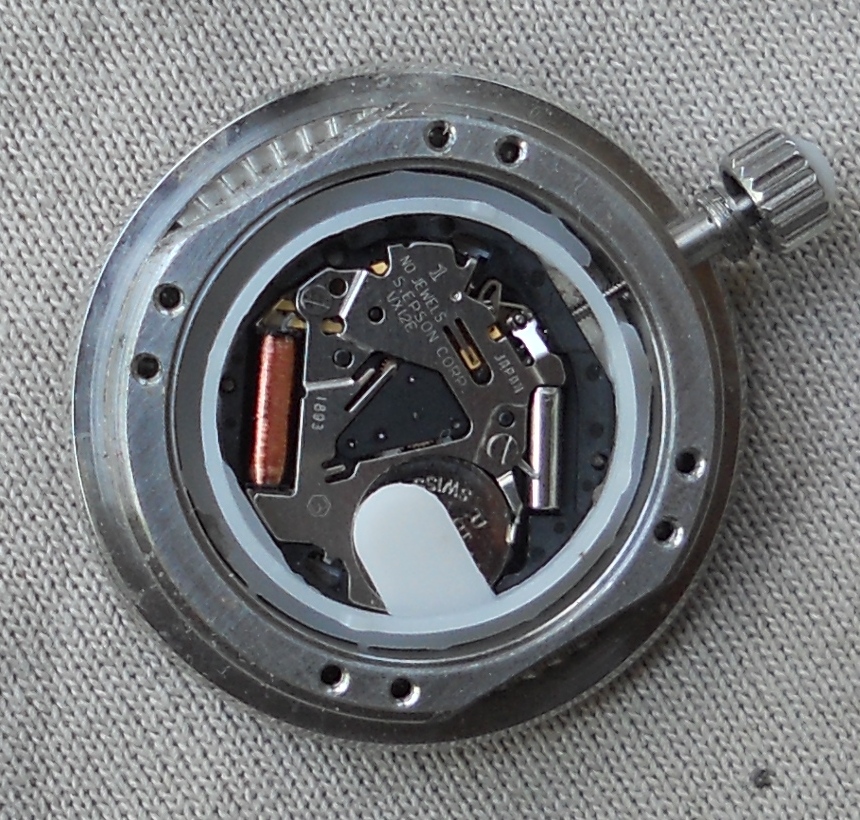

Seiko Epson vx12e снять переводной вал!
Ребята, помогите разобраться как снять переводной вал! Нажмите на изображение для увеличения

Головку в нулевое положение и увидите точку на рычаге. Нажимать туда

А точнее можете подсказать в каком именно месте?

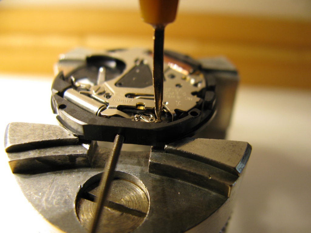

Сообщение от vbxvfy123 Посмотреть сообщение
Попробуйте здесь:

Ребята! Спасибо огромное, все получилось!
