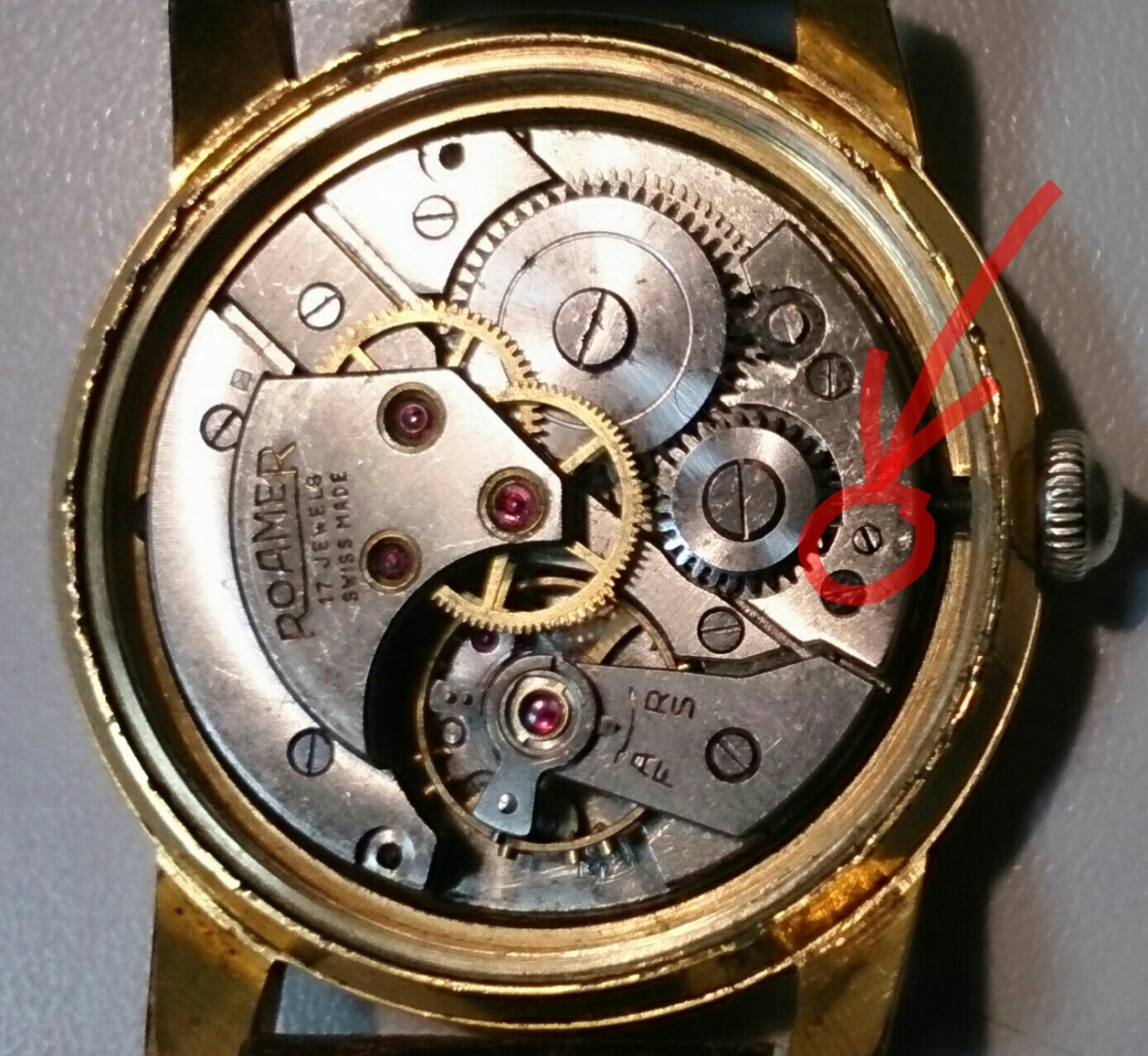

VikTop 28.11.2015 12:25
Вот этот?
Вложений: 1
Вложение 1207972
Думаете не удастся почистить циферблат?
Андрей Крукович 28.11.2015 12:41
Да, винт этот.

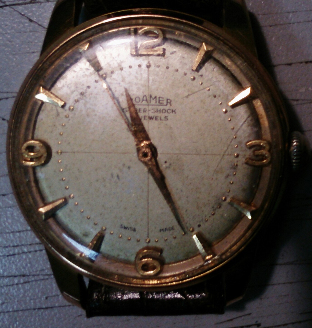

VikTop 28.11.2015 13:57
Вложений: 2
Ну я готов к тому что могу напартачить. Если что как на "востоке",хромом покрою))) см. ФотоВложение 1208124
Вложение 1208125
Андрей Крукович 28.11.2015 14:10
Да. Цифер убит.

PS под балансом треугольное клеймо, что там?
VikTop 28.11.2015 14:30
Вложений: 1
На сколько разглядел и попытался изобразить клеймо: Вложение 1208158
Не совсем понял - толи буква м в самом верху, то ли две галочки. Они толще чем буквы.
Андрей Крукович 28.11.2015 14:57
Это буква. Калибр MST 372
http://www.ranfft.de/cgi-bin/bidfun-...&2uswk&MST_372
