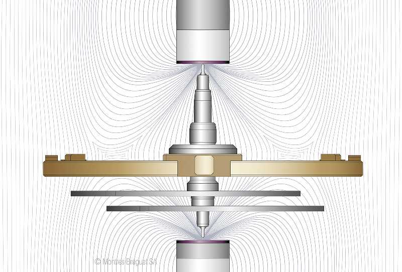

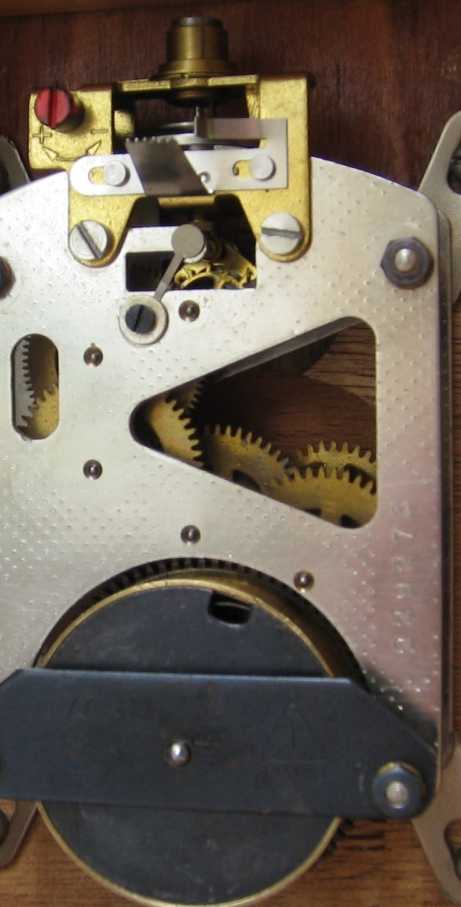

Вот такой баланс на магнитной подвеске, но с одной спиралью встретил сегодня в старых настенных заводных часах (типа нашего "Маяка") малоизвестной фирмы "Sieco". Барабан заводной не открывал, но, судя, по толстой заводной пружины, видимой через смотровое отверстие в барабане не очень большого диаметра, завод всего на пара суток или на неделю.
Ход - обычный, штифтовый, как у будильника.
Зачем такой баланс у прецизионного хронометра Breguet Classique Chronometrie 10 Hz Ref. 7727 - http://watchesbysjx.com/2014/10/up-c...and-price.html за 45 тыс. баксов - еще понятно. Но, зачем он в обычных настенных часах неприглядного дизайна - круглый черный циферблат с обычными позолочеными стрелками и подвесом на веревочке типа

У меня настольные Юнганс, тоже с похожим балансом. Из этого направления Hermie "плавающий" подвес баланса, встречается очень часто. У "Sieco" магнит стоит сверху о за счет притяжения верхней цапфы снижает давление на нижнюю. Это конечно не полноценный магнитный подвес, ну и конечно не прецизионный. В этих часах не обычный переход от вертикального баланса к гориэонтальным осям механизма (без коронного колеса, как на приставном ходе), а за счет "хитрой" анкерной вилки. Механизм оригинальный, но похоже слабая заводная пружина, быстро теряет упругость и часы перестают работать. Фирма действительно мало известная. Двое настольных часов попадались с одинаковой проблемой (пружина).

Прошло чуток больше пары лет, и снова попали ко мне эти часы "Sieco". Поиск часов в инете по "Часы ГДР знаки Зодиака". На этот раз навсегда.
Полез, видно, хозяин в баланс ну и свернул нахрен спиральную пружину баланса до страшнючего состояния. И, впридачу, оборвал канат подвески корпуса, потерял несколько клееных знаков Зодика с корпуса и проч.
Спираль баланса правил без снятия колодки с оси часа 2, покуда не догадался вставить между ободом баланса и спиралью (волосом) картонку с прорезью под ось. Дело пошло гораздо быстрее - 4 мятых в хлам витка спирали вырихтовал до приличного состояния за полчасика. Выставил симметрично на штифтовом ходе правильную симметричную выкачку.
Но, оказалось, что ход у часов мелкий - баланс от слабоватой заводной пружины поворачивается в каждую сторону всего градусов на 60. Стоит только придавить совсем чуток пальцем 3-е от анкерного колесо - ход моментально становится "как доктор прописал" - по половине оборота в каждую сторону.
Умом понимаю. что следует, всего-то, заточить затупившиеся за больше 60 лет оба конуса концов оси баланса, но, как это сделать без станка - ума не приложу .
Кто что подскажет?
