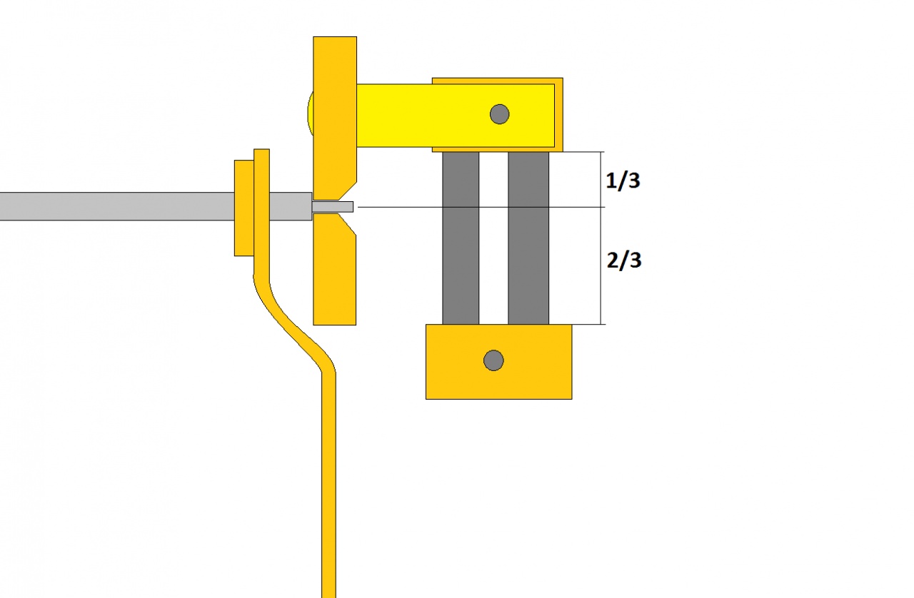

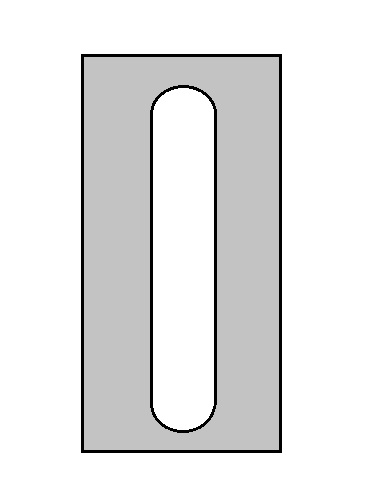

все дело в подвесе (пендельфедере)
если на нем есть следы деформации, то они и дают виляние
если верхняя накладка подвеса немного люфтит с поворотом в кронштейне - это тоже может давать виляния
как правило, лечится изготовлением новой пружины подвеса из пластины из набора щупов
или заменой подвеса
двойные подвесы имеют лучшую стабильность, чем одинарные
нужно знать, что две пружины двойного подвеса - на самом деле одна цельная деталь, и учитывать это при изготовлении

иногда, при виляющем одинарном подвесе, проделывание прорези алмазной шарожкой в пружине устраняет виляния, то есть делается из одинарного двойной подвес

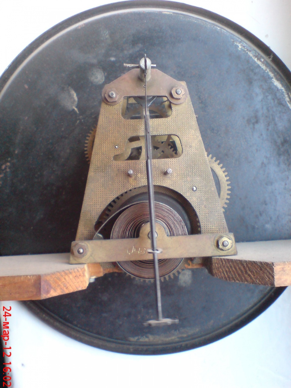

у вас такой механизм?
ради эксперимента отсоедините маятник от водила анкерой скобы и посмотрите как маятник качается свободно, без механизма

Да такой. Вас понял В бижайшее время всё попробую.
