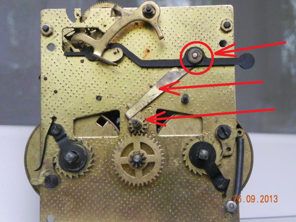

Бой в настенных часах ОЧЗ СССР
Добрый вечер.
У меня настенные часы СССР "ОЧЗ".
Подскажите пожалуйста что случилось с боем и можно ли самому устранить неполадку?
Проблема такая: бьют только каждый час.
А вот каждые пол часа пропускают.
Если подвести стрелку в ручном режиме бьют как положено один удар.
А в обычном режиме почему то пропускают.
Сам не часовщик, но пытаюсь разобраться что к чему.
Всем ответившим заранее благодарен.
С уважением.

надо снять циферблат и осмотреть взаимодействие кулачка на минутном трибе и рычага пуска боя
соединение латунной части рычага со стальной, отмеченное кружочком, может разбалтываться и нуждаться в укреплении

Старый 18.01.2015, 20:09
Аватар для siealex
siealex siealex вне форума
Регистрация: 09.02.2010
Адрес: Украина, Харьков
Сообщений: 19,600
Сказал(а) спасибо: 2,605
Поблагодарили 8,096 раз(а) в 5,860 сообщениях
Надо смотреть взаимодействие рычага запуска боя с фигурным кулачком на минутнике. Не исключено, что короткий выступ кулачка недостаточно поднимает рычаг.
Зы, пока я писал, появилась картинка. Именно этот рычаг.
Старый 18.01.2015, 21:04
Аватар для 4MASTER
4MASTER 4MASTER вне форума
Регистрация: 25.03.2013
Адрес: Latvija
Сообщений: 3,210
Сказал(а) спасибо: 181
Поблагодарили 1,165 раз(а) в 984 сообщениях
Часто в месте крепления латунной части рычага появляетса трещина и потому латунная часть начинает перемешаться. Надо временно как то фиксить латунную часть , настроить угол в часах а потом спаять ,с наружи ,латунную и железную части - там где обведено кружком на фото.
Старый 18.01.2015, 21:12
Аватар для siealex
Сообщений: 19,600
В точку, мне такое попадалось. И пришлось именно паять. Только я паял латунную втулку и латунный рычаг с нижней стороны.
Старый 18.01.2015, 22:03
Аватар для 4MASTER
Адрес: Latvija
Сообщений: 3,210
Да с нутри проще , только нельзя нахлюпать припоя . Капнуть флюса положить немного припоя и нагреть на газе , чтобы растеклось хорошо

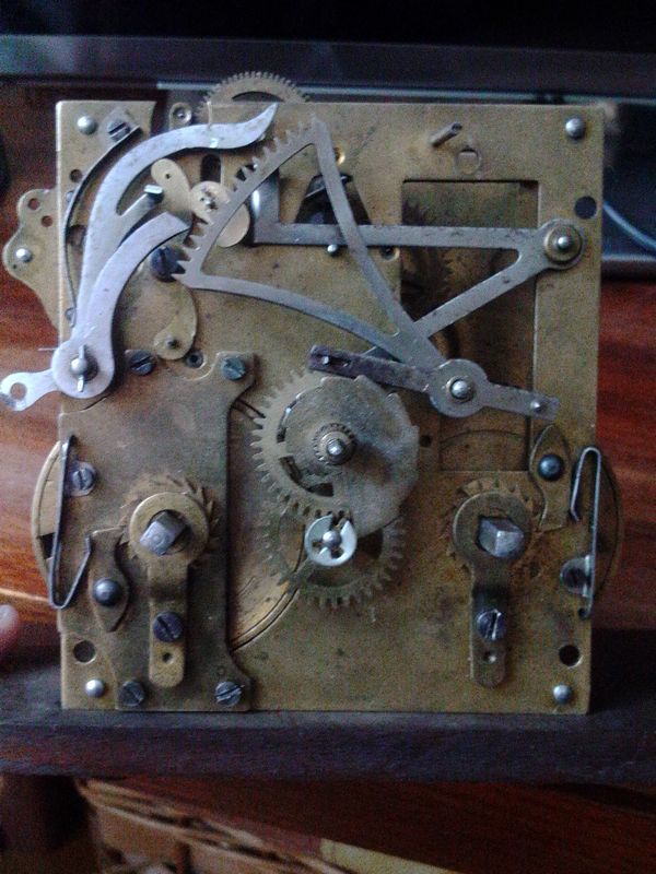

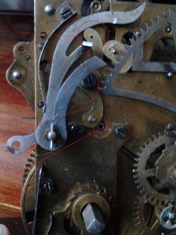

Друзья, чтоб не плодить новую тему спрошу здесь.
Есть часы. Передняя плата с механизмом показаны на фото 1 (подскажите за одно, кто производитель, т.к. никаких опознавательных знаков не нашел). Отсутствует часть , а соответственно не работает бой. может у кого есть аналогичный механизм или кто сталкивался с похожим , поясните что отсутствует. Более крупный план фото2 с непонятными для меня элементами.

Сообщение от nsasha Посмотреть сообщение
Вложение 902675
Вложение 902676
Книжка качается отсюда; http://german242.com/books/eliseev.djvu
Читать со стр. 254 и далее. Наиболее полные ответы там.

nsasha nsasha вне форума
Регистрация: 06.04.2012
Адрес: Минск
Сообщений: 6
Спасибо uhrolog за ответ и за ссылочку. Почитал расклад работы механизма - понял, только к своему механизму .... остается загадкой для чего нужен двуплечий рычаг. возможно там еще чего то нехватает (какого то запирающего элемента). Поэтому и спрашиваю может у кого похожим механизм есть рабочий или кто сталкивался с механизмом именно таким, подскажите.
