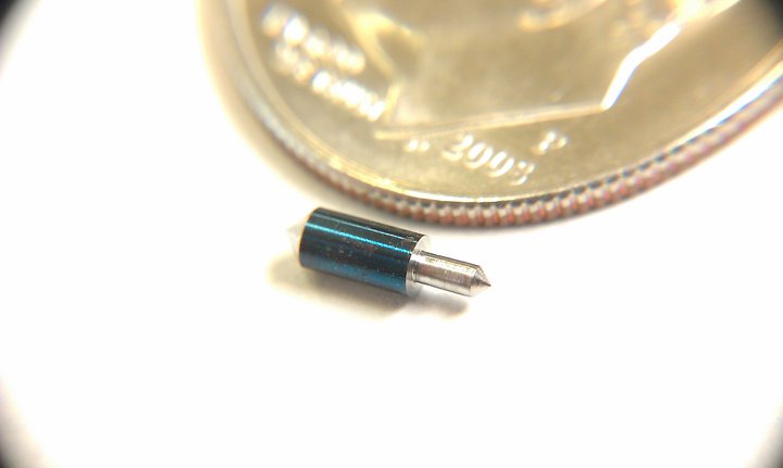

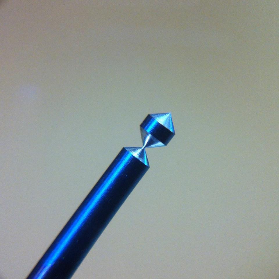

У автора видео в самом начале написано "hardened/tempered steel" , т.е. закаленная сталь. Здесь такая продается специально для вытачивания осей. И в часовых школах учат точить именно синеную сталь. Вот я увидел на фото из часовой школы в Майами - это просто первые упражнения для новичков. Они сами делают резцы (или штихели) из 4 мм круглого прута углеродистой стали (марка О2 скорее всего), обтачивая его до квадрата, потом под 30 градусов, потом термическая обработка (подробностей не описывают), а потом заточка вручную на абразивном камне. Говорят, что сталь режет легко.
