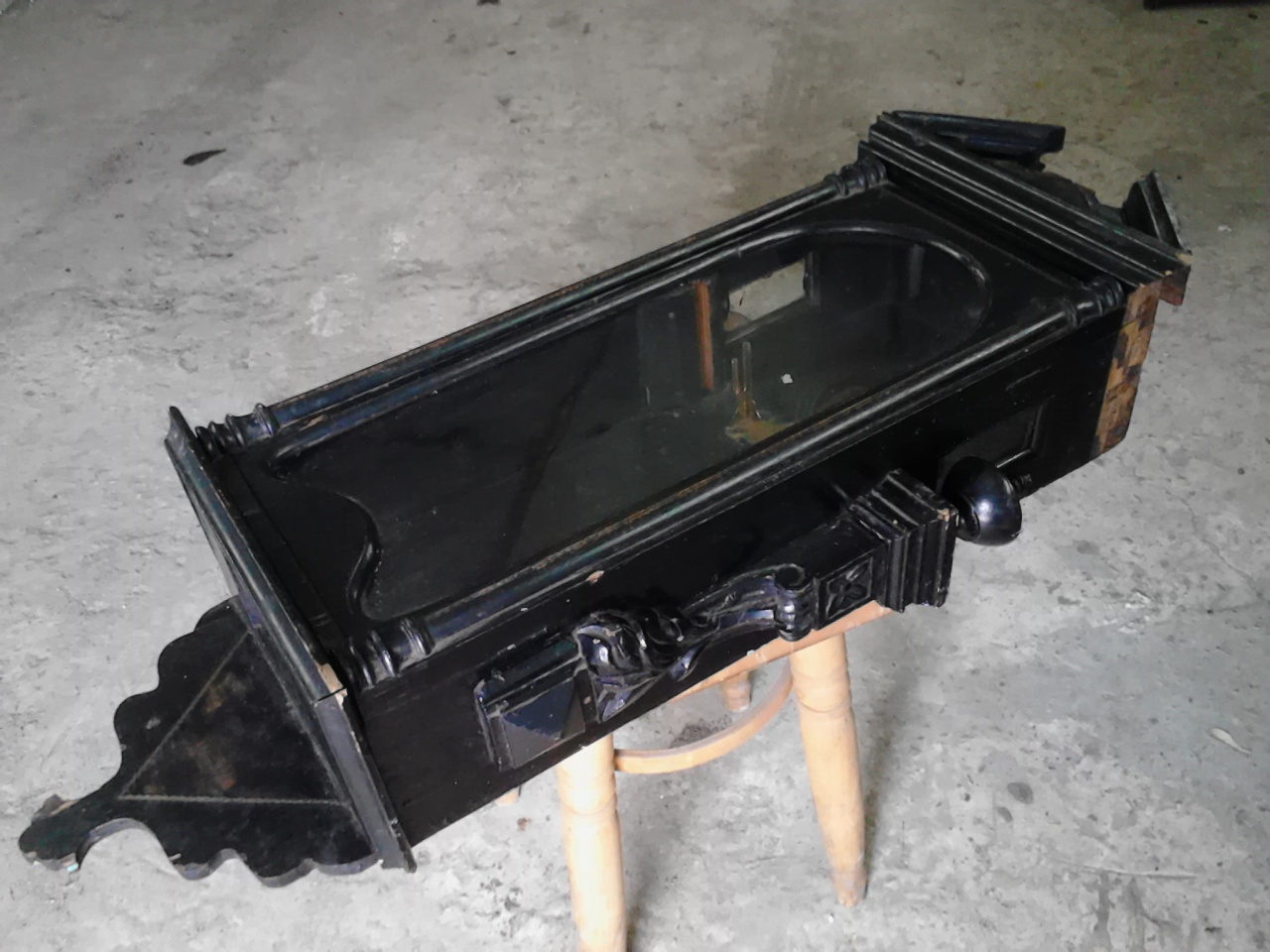

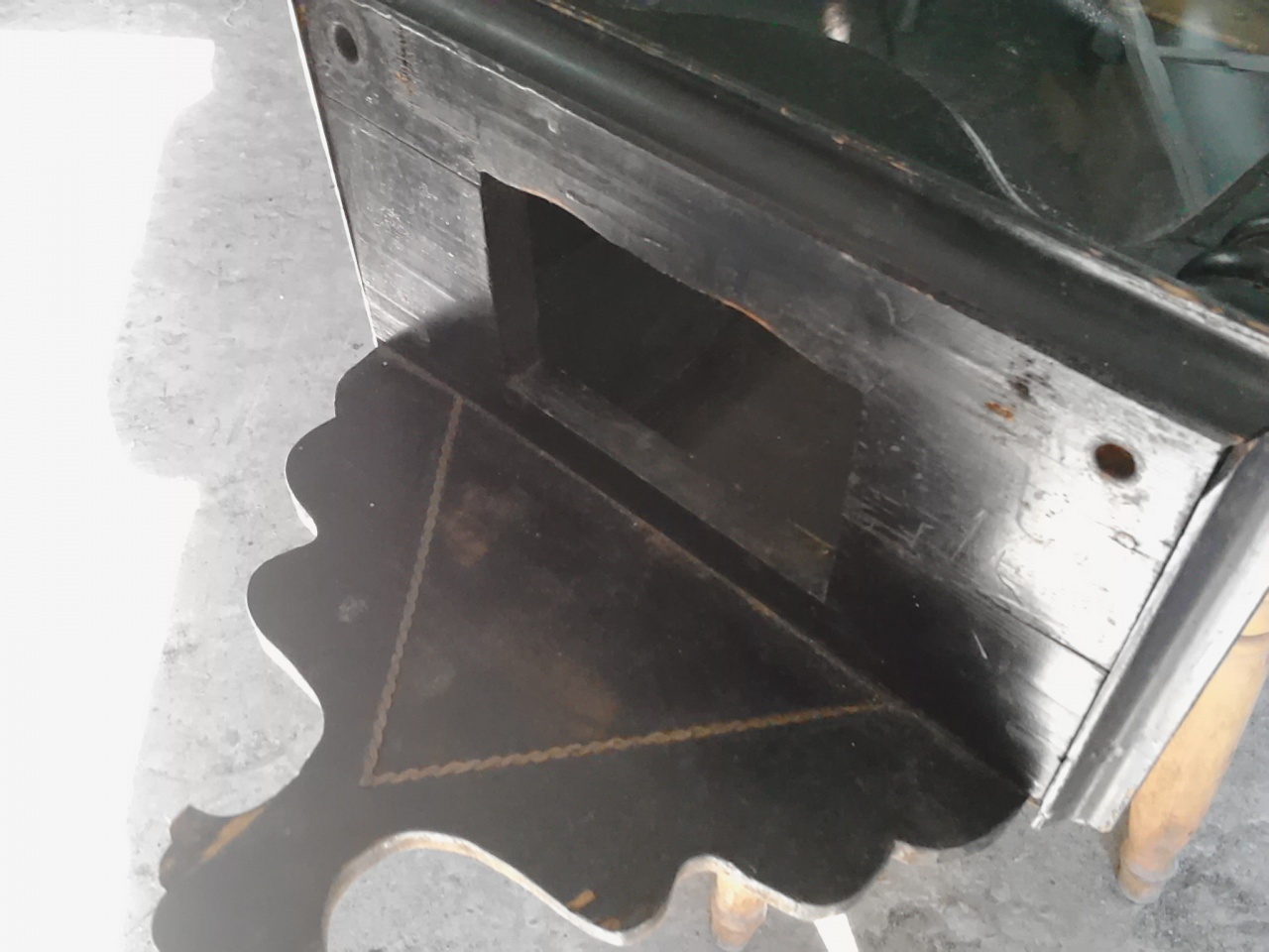

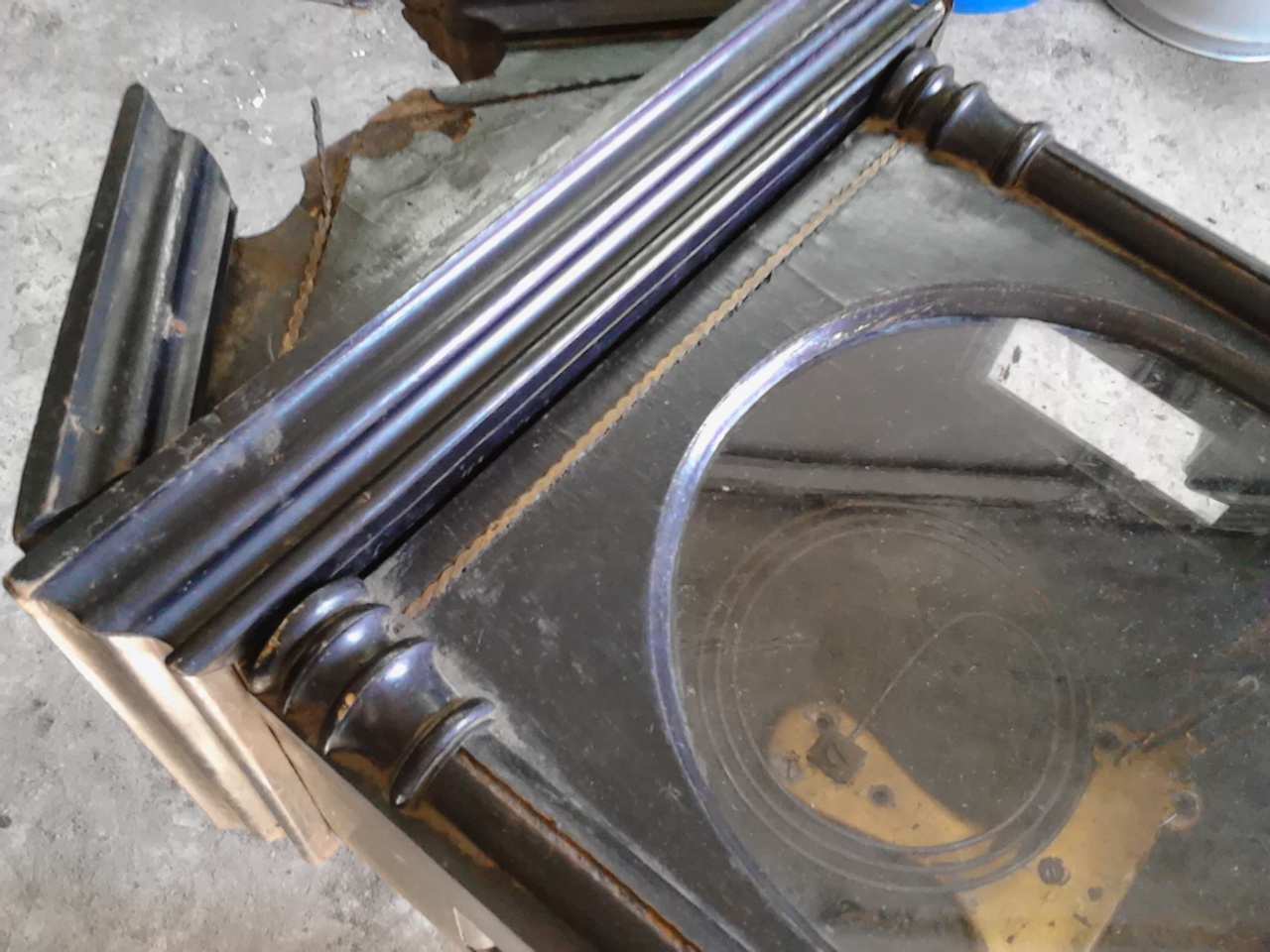

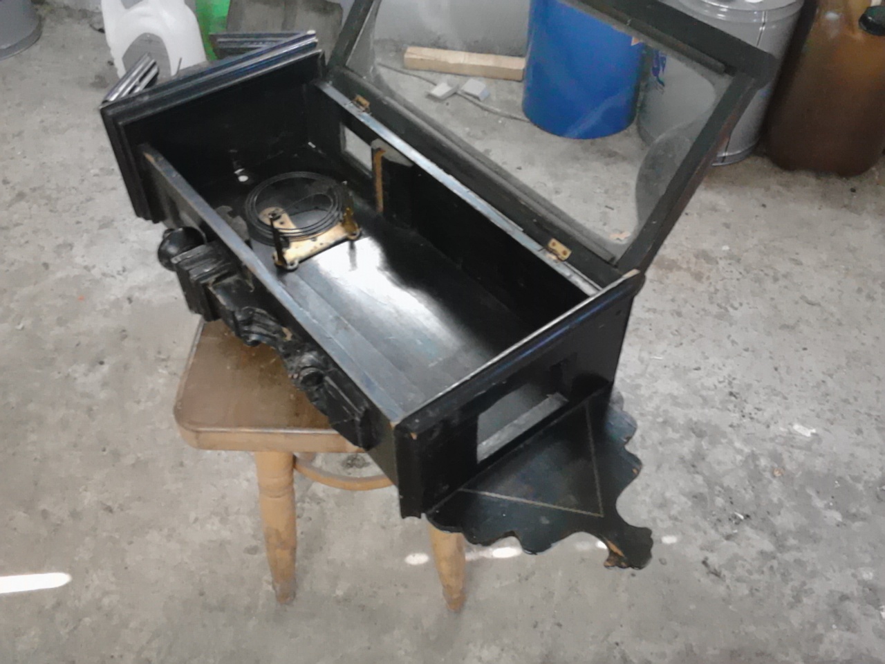

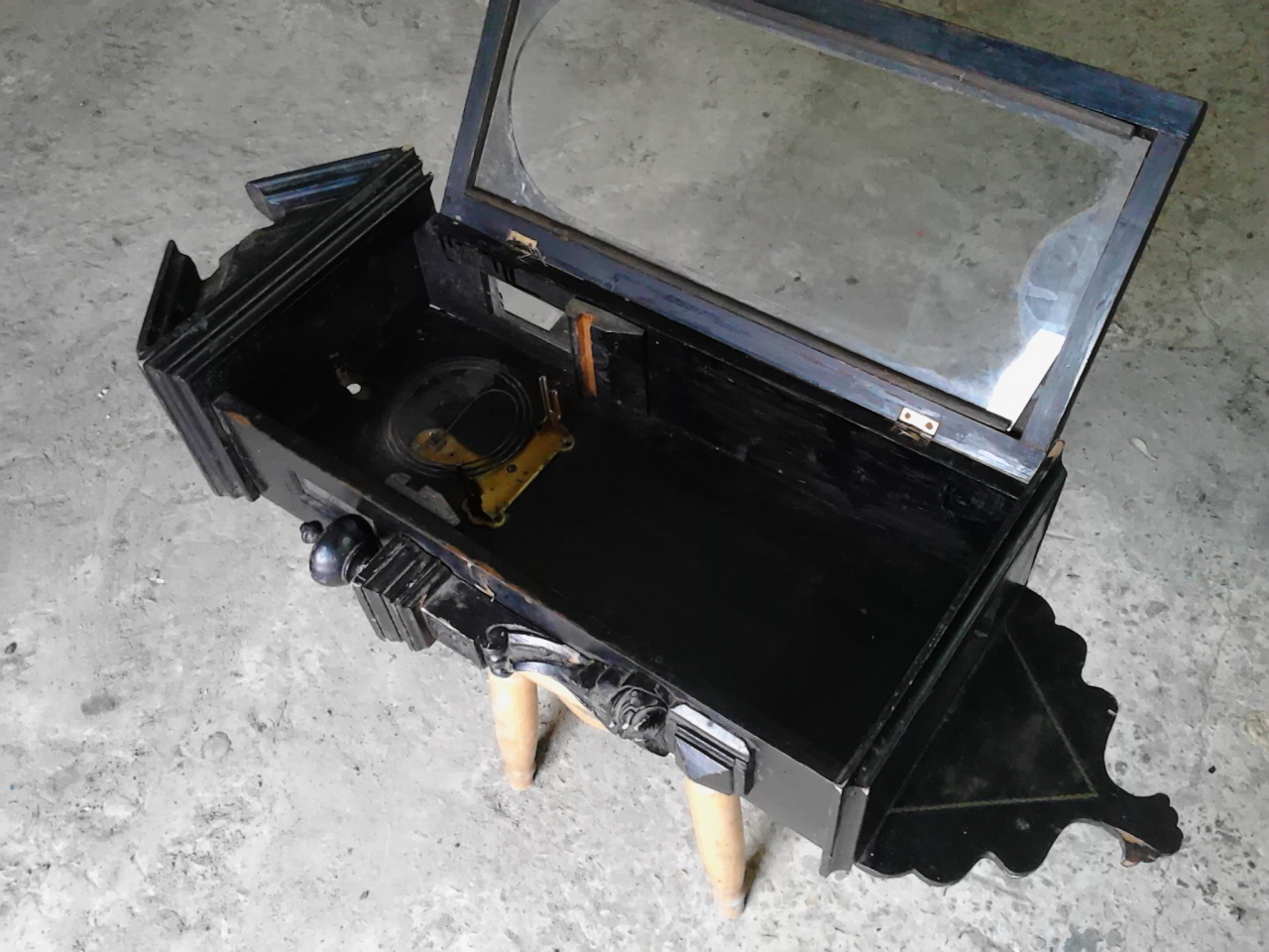

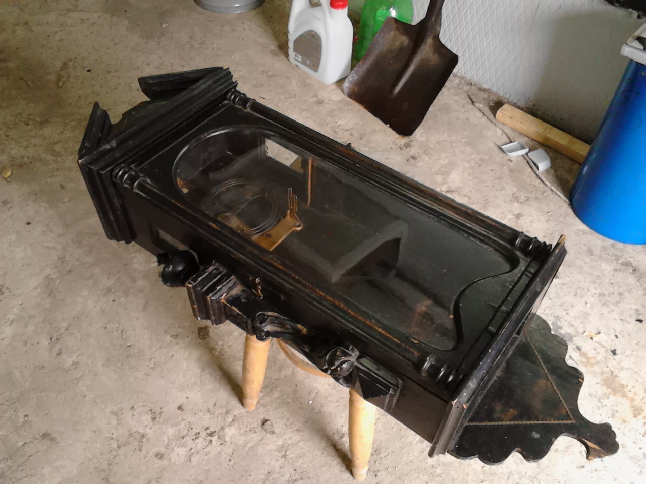

Добрый день, всем! Достался вот такой корпус. Изначально там, конечно стоял когда-то цепной механизм, потом уже какой-то другой (остался только кронштейн с салазками для механизма и гонг). Комплект механизм "LFS" цепной у меня есть, буду восстанавливать корпус. Но вопрос вот о чем. Меня интересует мнение уважаемых форумчан о происхождении этого корпуса по стилистическим параметрам ( немецкие мастера или российские и приблизительно годовой период изготовления ). Заранее спасибо. С уважением.

Алексей, привет!
Это корпус русской работы, примерно последней четверти 19 века, от часов с цепным шварцвальдским механизмом. Резные элементы с боков корпуса превнесены позднее, вероятно, когда-то они были частью шкафа. В остальном очень приятный корпусок, жаль "заморен" в черный цвет.

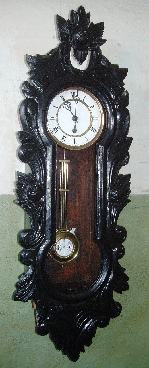

Сообщение от Oled Посмотреть сообщение
"Заморка" вполне может быть оригинальной.
Вот прикупил на днях такие часики, корпус просто залит чёрным лаком, стал снимать, оказалось оригинальная покраска, так и было задумано.

Согласен. Но там видно, что часы изначально шпонированы.

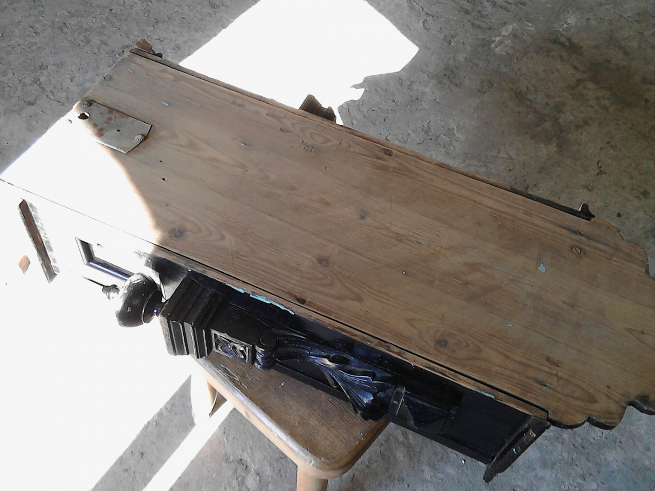

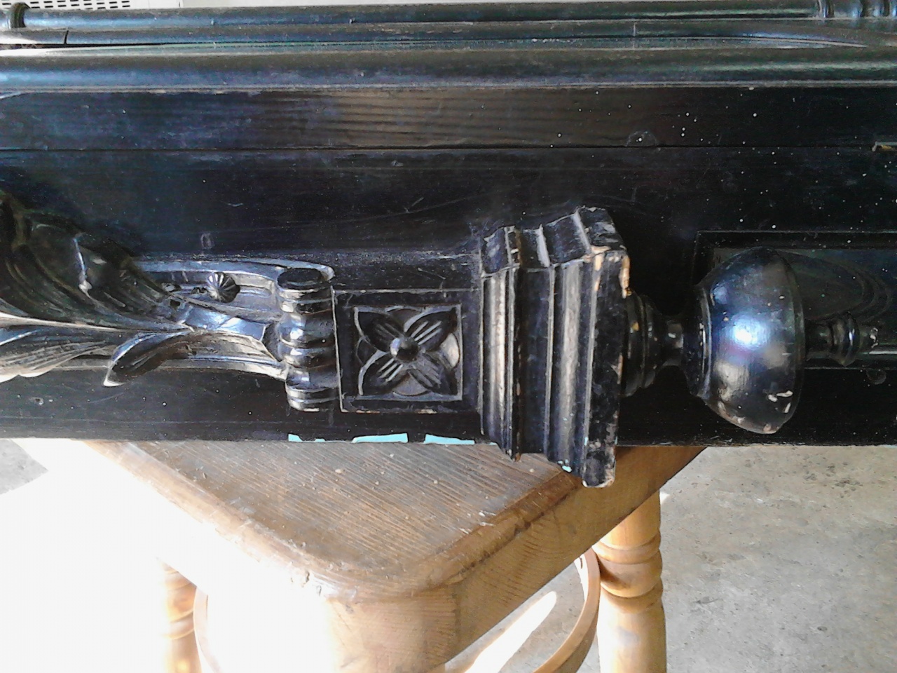

Да, корпус шпонирован. Но тонировка изначально была черная. Других следов последующей окраски не обнаружено. К меня уже возникла не много бредовая мысль, может быть использовали шпон эбенового дерева.

Не, там обычно использовался шпон ореха или палисандра, зачем его чернить? Зачернили, видимо, потом, одновременно с прирукожопливанием этих амфор от шкафа сбоков...

Согласен Олег. Специально в гараж сходил. Поскреб его не много. Орех оказался. Но "амфоры" решил оставить, как-то прикольно с ними.
