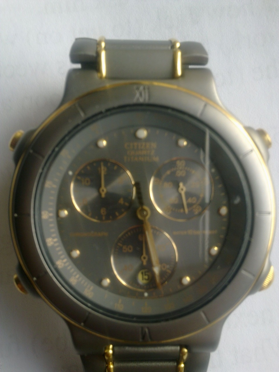

Вообщем подарили мне часики Citizen, сходил в сервис поменял батарейку, а как их запустить не знаю, и в нескольких сервисах говорят что мол нужна инструкция для запуска. После смены батарейки не каких признаков жизни. Отодвинув колесико во 2 положение меняется дата, а в 3 положении не каких признаков.
На лицевой части часов написано
CITIZEN
quartz
titanium
На задней части часов
CITIZEN watch co.
water resist
base titanium tiyp
3560-351631 ta
530105
GN-4-S
Japan
Жду вашей помощи в запуске часов.
ID:	3033620   Нажмите на изображение для увеличения

LeMour а до того как везти к мастеру могли перевести стрелки ?
Возможно вам сломанные часы подари ...... тогда обратно к мастеру
Я вот хочу спросить что лучше автомат или кварц ?
Старый 01.11.2012, 21:22
LeMour LeMour вне форума
Регистрация: 01.11.2012
Адрес: Украина Кривой Рог
Сообщений: 7
Сообщение от spasmalgon Посмотреть сообщение
Стрелки не переводились и до мастера.
Мне их подарили в запечатанной коробочке (возможно передарили, так как человек который дарил их,очень серьезный и часы не любит носить,а вот сколько они пролежали у него я не знаю,и спросить как бы не правильно)
Мне кварц больше нравиться так как батарейку поменял и не каких проблем,а вот автомат у знакомого та после 7 лет начали очень часто останавливаться, приходиться часто встряхивать рукой.

LeMour, попробуйте вытащить заводную головку до упора и нажать одновременно три кнопки.

Не помогло

Серьезные люди тоже часы носят но наверно не ситизен хотя у каждого свои тараканы
Носить их к мастеру
вот как у вас часы http://molotok.ru/chasy-hronograf-ci...744941841.html
попробуйте спросить у продавца про особенность модели
