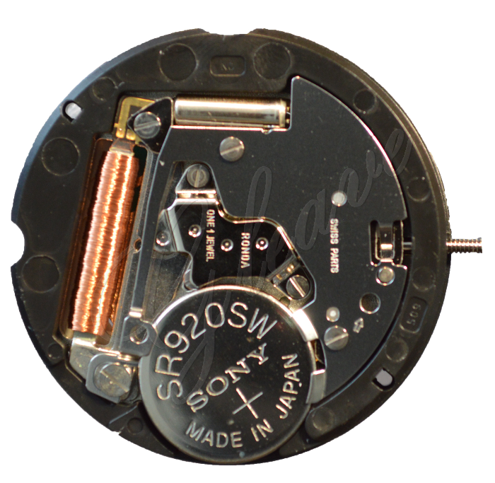

Товарищ попросил заменить батарейку на его часах, ничего сложного в этом не увидел, раскрутил, старую вынул, вставил новую и все. Ничего не ходит.
Где-то читал что на некоторых механизмах что-то нужно замыкать. Подскажите как быть?

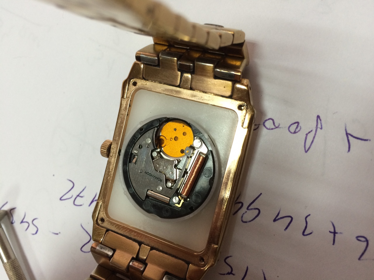

Вот, как смог.

У механизма отсутствует нижний минусовой контакт.

Сообщение от Андрей Крукович Посмотреть сообщение
Вот я так же подумал, но куда он делся))) Они ходили, до смены батарейки, но начали отставать.

По фото плохо видно, но кажется вы его погнули и загнали вбок, что-там сморщенное желтенькое виднеется.
Вот спасибо добрый человек!!!!
Все, заработало.
