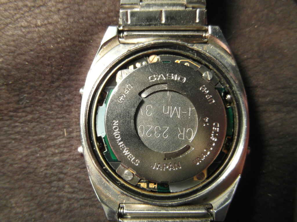

Пожалуйста, хотелось бы знать по симптомам у Электроники были похожие неисправности? То есть, реально часы оживают при нажатии на подсветку.
Внизу эти два контакта, левый плюс.

Спасибо за фото, но из-за батарейки ничего не видно...
На крышке изнутри наклейки нет?
Иногда помогает вытащить и поставить заново батарейку (может так раза 3-4)

Под батарейкой диелектрическая прокладка, возможно где-то обрыв, пока кнопку подсветки держишь, все функции работают, время устанавливается, как только отпускаешь всё гаснет.
Пойду разбирать, смотреть.

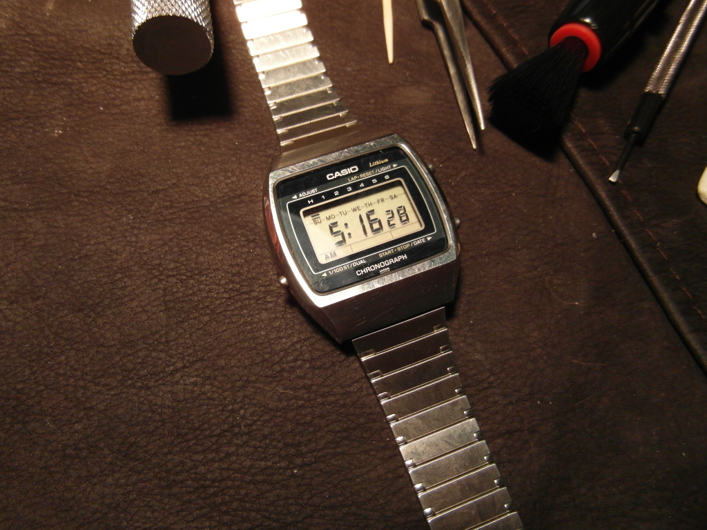

Ну и вот , на плате срезаным ластиком почищены все не покрытые краской контакты, в том числе и контакты матрицы и кнопок. Как результат, ветеран снова в строю. Спасибо, Андрей, за поддержку. Просто как вседа не надо лезть в дебри, ответ на поверхности. Как говорят електрики - у нас только две неисправности, или обрыв или короткое замыкание.

Включение индикации при нажатии на кнопки - это практически всегда отсутствие контакта в "+" батарейного отсека.
