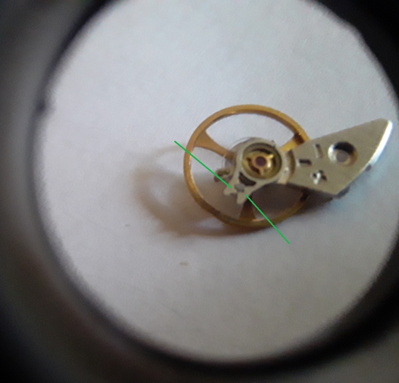

У меня ещё вопрос. Подскажите, пожалуйста, как и чем можно раскрыть краешки колонки для смены спирали. Фото.
И ещё. Спирали у 20 семейства взаимозаменяемы? Нужно же по частоте смотреть?

2. Для раскрытия колонки нужно специальное приспособление. Можно сделать примитивное из нитбанка и гвоздя или сверла подходящего диаметра. Торчать должен только кончик штырька из отверстия в нитбанке. Подводите колодку к торчащему штырьку и слегка наживаете. Колонка освобождается. Так же ставить новый баланс.
