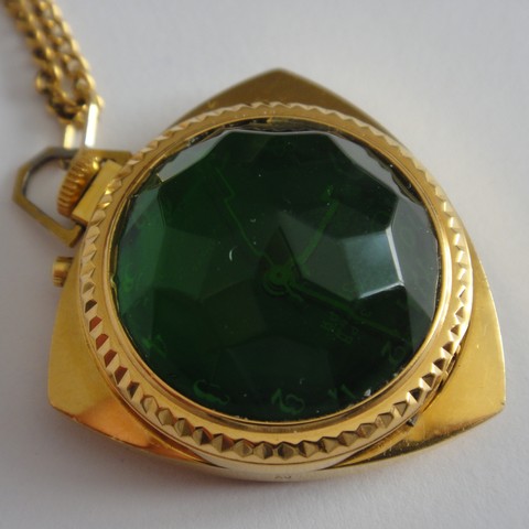

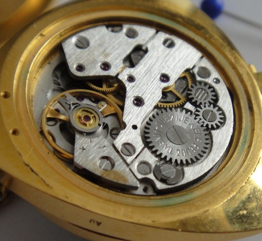

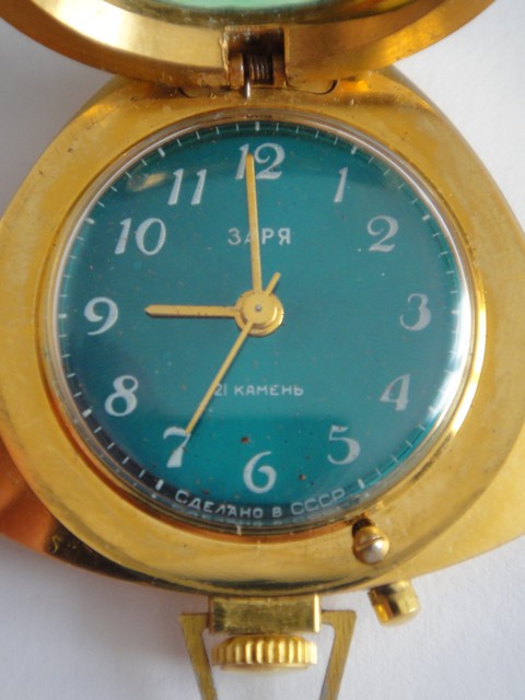

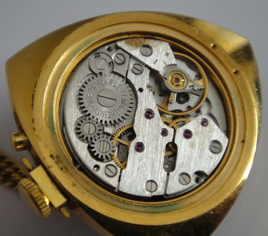

Недавно были подарены следующие часы. Поработали немного и встали.

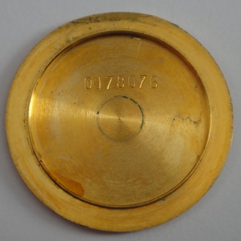

Какие есть варианты их оживить? Там вроде ржавчина от крышки - чем ее смывать? А может не заморачиваться и поменять механизм целиком?
И что это за AU на корпусе?

Позолота , скорее всего 5 микрон.

А чего там мучиться? Стандартная программа - мойка в Галоше - чистка камней - дефектация и по необходимости полировка цапф/ замена колес, сборка-смазка, регулировка.

Там надо минимум три сорта масла (9010, 914 и D5). Отдайте в мастерскую, часы мелкие и без опыта угробите все стразу. Длительных мучений не будет. Мастера то эти калибры за мелкость не любят. Но после качественного ремонта ходят очень точно лет пять.

AU просто - это, скорее всего, 10 микрон позолота. В паспорте вроде не то 11, не то 12 указывалось.
