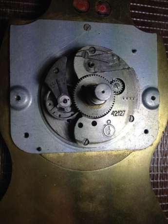

Сообщение от lng Посмотреть сообщение
https://www.google.ru/search?q=%D0%B...HV3tCugQsAQIKQ
Добрый вечер!
Теперь ясно, настольный Агат с механизмом 42127.
С уважением, Душан

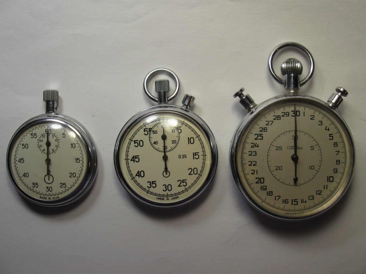

Аватар для Steel56
Steel56 Steel56 вне форума
Регистрация: 21.02.2010
Адрес: Украина
Сообщений: 138
Сказал(а) спасибо: 5
Поблагодарили 53 раз(а) в 35 сообщениях
Сообщение от Душан Грујић Посмотреть сообщение
Добрый день, еще раз!
Прошу простите, Вы мне не поняли.
Повторю, что такое однокнопочны секундомер? Агат 4282 или 4295? Спрашиваю потому что в другой теме упоминается трехкнопочны секундомер Слава, я пытаюсь только чтобы понять терминологию. Что касается осей для секундомеров, у меня их все три типа, для 4282, 4295 и 4297.
Кстати, я ни разу не видел настольный Агат так что мне не ясно который механизм т.е. который калибр часов внутри.
Если Вам невозможно ответить, проблема нет, кто-то другие будет ответить.
С уважением, Душан
Вот фото секундомеров. Одно, двух и трёхкнопочный.
