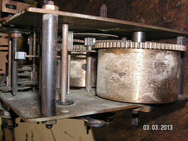

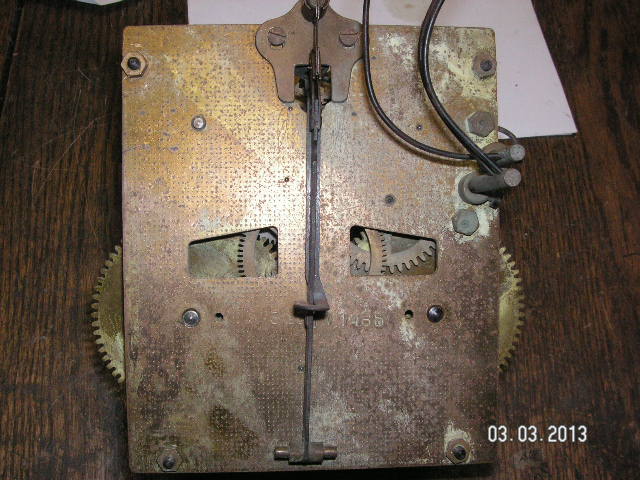

вот такой
ID:	396667   Нажмите на изображение для увеличения

эээ, а куда же четвертной бой делся?
только моющий раствор сможет отмыть этот белый налет и окислы, после него детали будут сиять как новые

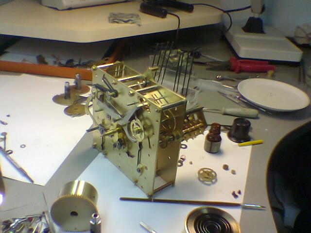

вот мой ОЧЗ в процессе сборки, извините за качество
колеса мыл в растворе, потом в бензине
лак на платинах был поврежден, поэтому я снял его полностью
барабаны очистил с помощью абразивной стороны обычной губки для мытья посуды без дополнительных моющих средств

четвертной пока отложен дожидается тяги а это купил на днях в ужасном сост. весь корпус покрашен половой краской хочу попробовать отреставрировать
