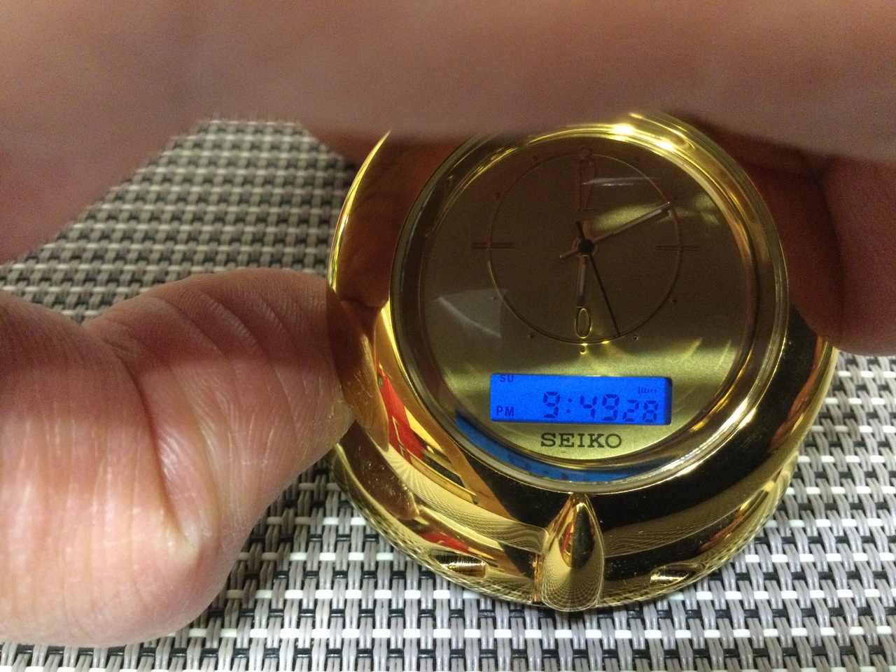

Не могу понять, критично ли для часов, в которых была установлена батарейка рената 392, если эту 392 заменить на LR41? Или надо тогда искать с маркировкой SR41W?
Речь конкретно у меня про вот такой будильник сейко.
Не хотят идти с LR41 (((
Может потому, что в этой батарейке 1,5 вольта, а в 392, как я понял, 1,55? Но это может быть критичным?

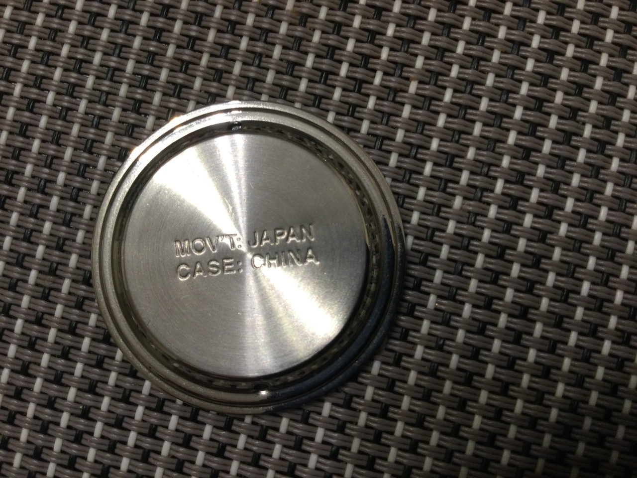

Вы правы оказались. Вскрыл заново, кнопки не давили пластины. Поправил. Табло работает. Но вот аналоговая верхняя часть мертва - не идут. Может тоже где контакт какой. Головка отведенная механически вращение стрелок выполняет. Задвигание ее обратно не запускает секундную стрелку, часы аналоговые молчат. Дело явно не в батарейке, это уже ясно. Даже подсветка работает.

МММММ, судя по внешнему виду там 2 батареи . Скорее всего электронная часть снимаетса и под неи кварцевыи механизм . Мне кажитса это не сеико а китаи.

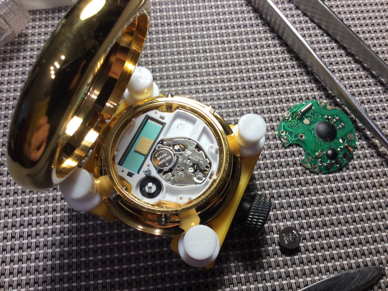

Сообщение от 4MASTER Посмотреть сообщение
МММММ, судя по внешнему виду там 2 батареи . Скорее всего электронная часть снимаетса и под неи кварцевыи механизм ..
И вновь вы оказались правы. Разобрал, раскрутил, отделил верхнюю плату и стало все предельно понятно. Спасибо! Мог бы уже производитель в инструкции вложенной хоть озвучить про два элемента питания, а не просто отослать на замену к мастеру.
Ну и да - вроде не китай все-же данное изделие (в плане китай китайский)
