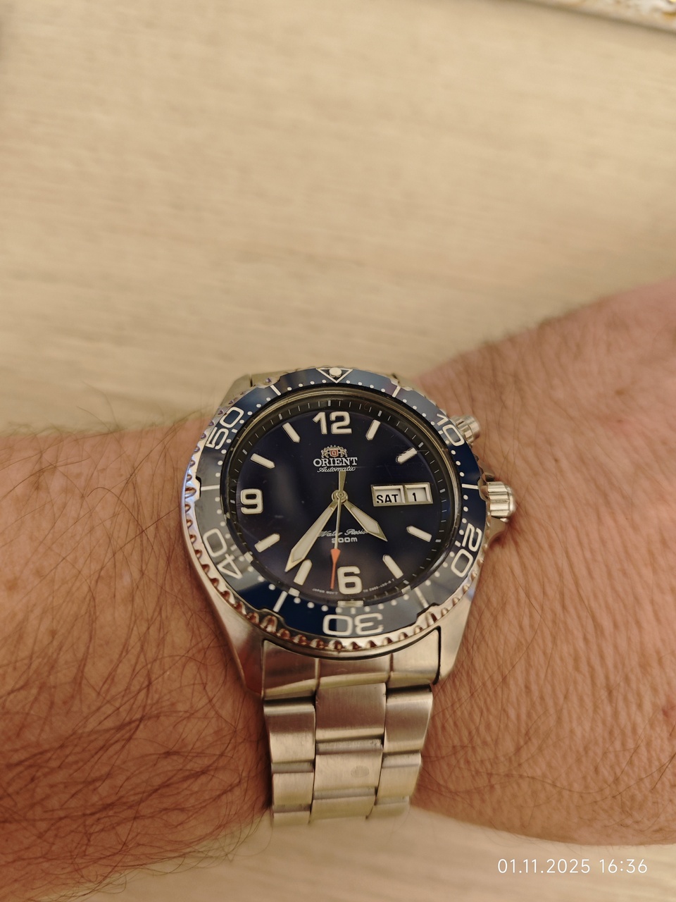

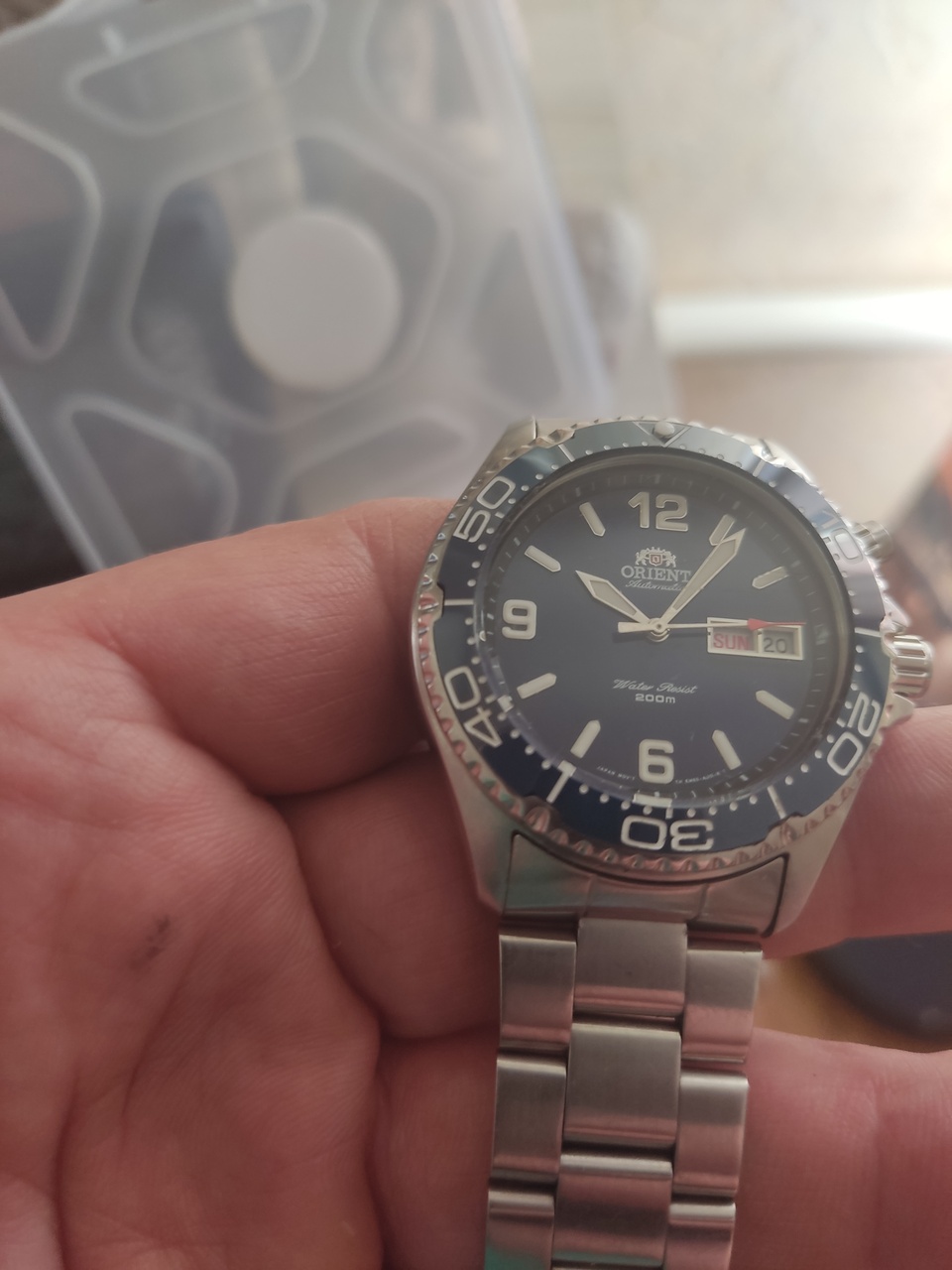

Добрый вечер! Нужна помощь! Поцарапал стекло, и безель. Безель поменял,а вот стекло нет. Хочу поменять на сапфир,но не знаю где это сделать чтобы с проверкой на герметичность. Территориально Московская обл. но и до столицы недалеко, подскажите контакт ремонта или спеца проверенного, заранее спасибо!!!

Сообщение от Wladimir 1 Посмотреть сообщение
Удивлён! Всегда был уверен что на мако, как и на камасу, стоит сапфировое стекло...

Сапфир ставили на Мако которые продавались в США ( вроде бы) ,а на наших минеральное стекло.
Вложение 3905313
Вложение 3905320
Можете поменять стекло в этой мастерской находится в Москве. https://www.horology.ru/
Эта мастерская нашего уважаемого форумчанина Андрея Бабанина.
Думаю там есть и стекло сапфировое и сделают вам тест сухой и мокрой на герметичность ваших часов.
