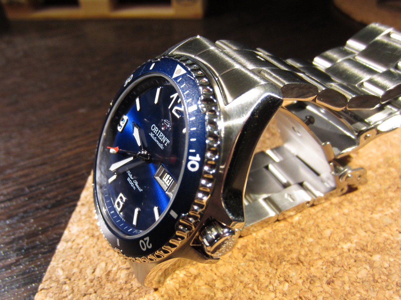

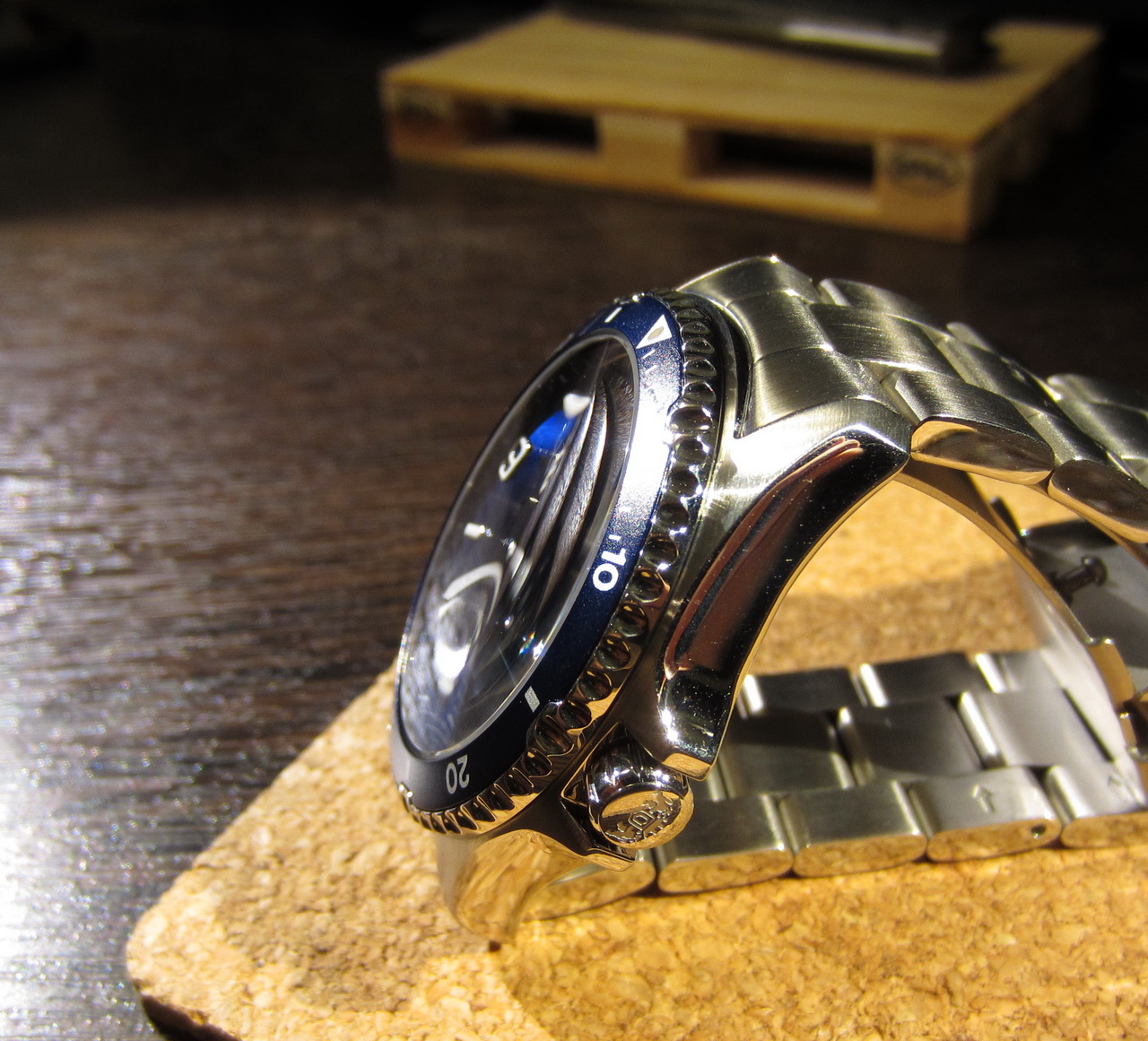

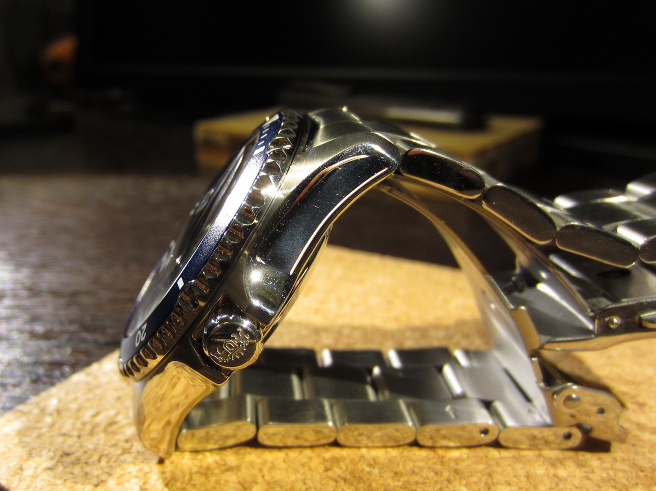

Поделюсь своим фото, когда приедет CT020 от Crystaltimes.
P.S. заказал с clear AR.
Дошли, наконец, руки - поставил.
ID:	3065435 Нажмите на изображение для увеличения
ID:	3065436 Нажмите на изображение для увеличения
Край стекла оказался ниже вставки безеля, но это как-то и незаметно. А купол совсем незначительный, но эффект мне понравился.

Стекло защищало безель,когда выпирало не значительно.
Какой толщины стекло?

Ref dimensions – Dia 31mm Thickness 3.6mm Edge Height 2.6mm Dome Height 1mm - указано на сайте, где покупал. Сейчас уже не помню, штатное плоское стекло, вроде, не выступало над вставкой.

Доброго дня! Выглядят отлично! Вы сами Стекло ставили? И как после замены с герметичностью?
И вопрос ко всем кто менял Стекло на мако/реях - где в Москве за вменяемые Деньги можно поменять Стекло, при том что оно у меня есть?)

S4bat1ni, да, сам ставил. Посадка менее плотная, чем у Seiko SKX. В быту не протекают, ну а чтобы проверить заявленные 200м водозащиты - это надо в какую-то крупную часовую мастерскую нести, где есть соответствующий прибор.
