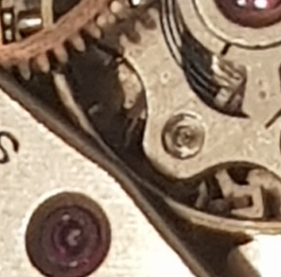

konung39 konung39 вне форума
Регистрация: 14.03.2018
Адрес: Калининград
Сообщений: 94
Сказал(а) спасибо: 122
Поблагодарили 20 раз(а) в 12 сообщениях
а, где там камень то?) там обычная стальная втулка стоИт.
Там камень. На фото сложно понять, но в живую не спутать
Сообщение от lexei Посмотреть сообщение
Корунд он по сути корунд. Не светится. Светится примесь хрома в корунде. Корунд с примесью хрома - рубин.
Спасибо. Век живи, век учись.
А что за камни иногда встречаются (мне попадались на старых Agassiz) , очень бледно розовые? Скорее даже розоватые или слегка с сиреневым оттенком
http://forum.watch.ru/attachment.php...1&d=1528927916
  #57
Старый 17.07.2023, 18:06
lexei lexei вне форума
Регистрация: 10.01.2018
Адрес: Марс, каньон Ио
Сообщений: 5,928
Сказал(а) спасибо: 588
Поблагодарили 7,277 раз(а) в 3,090 сообщениях
Что нибудь из группы гранатов.
Я не комментирую, не отвечаю на вопросы и не читаю личку.
Этот пользователь сказал Спасибо! lexei за это сообщение:
konung39 (17.07.2023)
