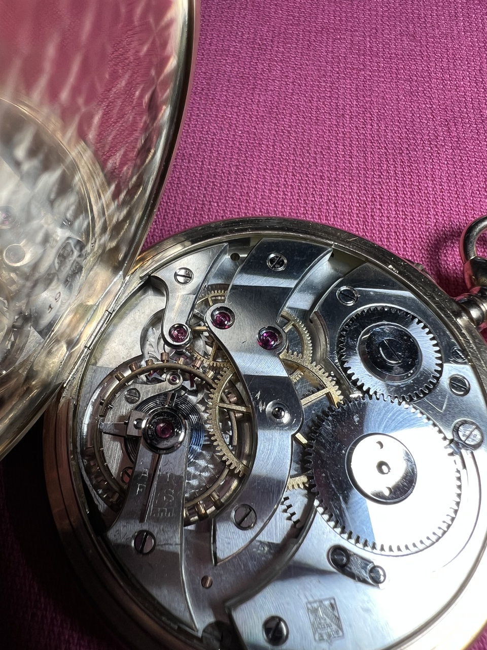

Sergeys137 Sergeys137 вне форума
Регистрация: 16.09.2018
Адрес: Riga
Сообщений: 97
Сказал(а) спасибо: 7
Поблагодарили 14 раз(а) в 6 сообщениях
Скажем такой механизм.
