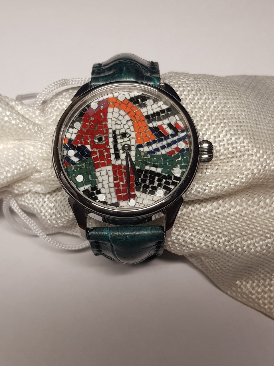

Доброго времени суток уважаемые форумчане!
Работа и командировки почти не давали времени заниматься часами, но некоторые вещи были сделаны.
1. Попробовал отполировать циферблат с помощью акрилового диска, закрепленного на ограночном круге. Однако, даже на минимальных оборотах, достижимых на ограночном станке, идет сильное биение. В результате циферблат получил некоторые повреждения, большую часть которых удалось исправить. Придется вернуться к варианту с переделкой сверлильного станка.
2. Из Китая пришли "ножки" для циферблата. "Ножки" по размерам подошли, но естественная кривизна рук сказалась и здесь, циферблат закрепил с небольшим разворотом. Разворот заметен и сильно напрягает, так что буду переделывать.
3. С помощью бор-машинки с корпуса были убраны заусенцы, оставшиеся от расточки. Корпус кривой, что вызывает проблемы с ровной посадкой механизма и его закреплением внутри корпуса. Надо придумывать, как закрепить механизм в корпусе ровно.
4. Были заменены стрелки, с новыми стрелками часы выглядят гораздо более гармонично.
К сожалению из-за работы сейчас заниматься часами не могу, поэтому пока придется оставить их в недоделанном виде, поставив проект на паузу. Большое спасибо всем за поддержку и советы.
