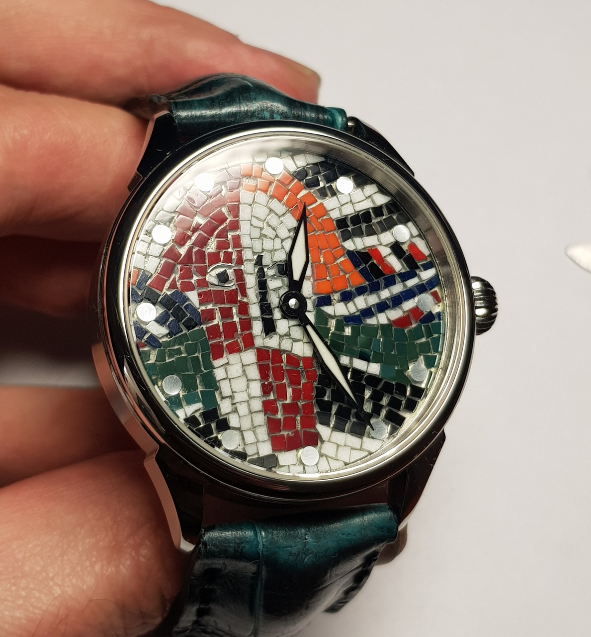

Доброго времени суток, уважаемые форумчане!
За прошедшее время мною было сделано следующее:

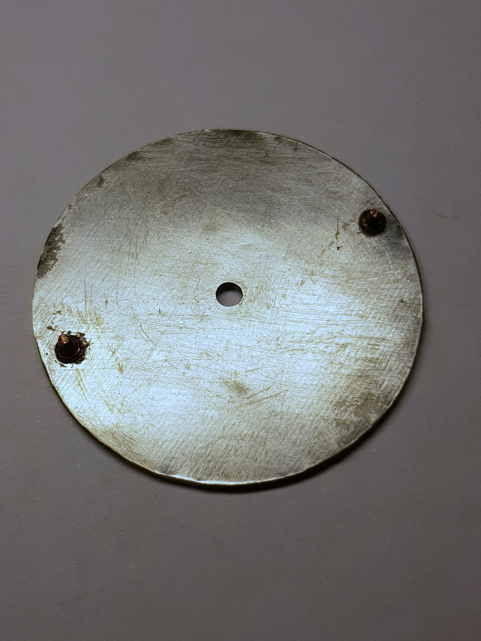

1. Забран механизм из мастерской и найдено место под ножки для циферблата.
2. Из меди были изготовлены ножки и закреплены на циферблате с помощью холодной сварки.
3. Корпус часов был расточен и была проведена тестовая сборка, чтобы убедиться в соответствии всех размеров.
На текущий момент не решены следующие проблемы:
1. Зачистка корпуса после расточки.
2. Не выбраны стрелки, автор мозаики все еще думает над тем, какие будут здесь смотреться лучше.
3. И, основная проблема, вопрос переполировки циферблата. Полировка на ограночном станке оставляет царапины на относительно мягких элементах. Сейчас решается вопрос о возможности переделки старого сверлильного станка в плоскополировальный. К сожалению, это процесс не быстрый, поэтому окончательная сборка пока откладывается.
Прикладываю фотографии с изготовленными мной ножками, циферблатом с закрепленными ножками и часами в собранном виде.

Без обид, но ножки жуткие. В смысле аккураности не хватает.

Алексей, зачистка, наверное, - снятие заусенцев после токарки?
Да какие тут могут быть обиды, сам вижу, что от слова хорошо здесь только первая буква. Выточить их возможности нет, в результате делал сам расклепкой медной проволоки в горячем состоянии. В идеале выточить бы их из латуни, но на нашем станке этого не сделать.
Напишите в личку, я выточу, без проблем. Вы же в СПб?
