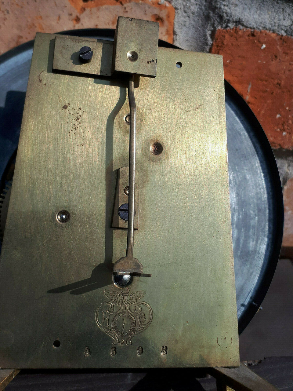

Немного фото. Я думаю, это Герман Браукманн

Сообщение от Yahagi Посмотреть сообщение
Огромное Спасибо! А примерные период не подскажете?

Сообщение от audiodream Посмотреть сообщение
Добрый день!
Отсутствие серийного номера и поздний анкер в виде гантельки говорят о позднем периоде для этой фирмы, т.е. конец 1890-ых.

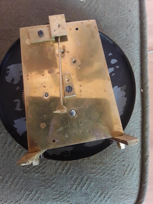

Здравствуйте! Спасибо за ответ, но на этом же форуме прочитал, что с 1890 и вплоть до банкротства фирмы в 1899 г. фирма уже использовала клеймо с белкой...
Выходит, что неклейменные механизмы все же раньше??
Отсутствие клейма не говорит о периоде производства.
Как правило, механизмы с завальцовкой на задней платине старше, анкерный мост у них похож на букву Z.
Например:

Здесь два новых клейма, одно клеймо посторонней фирмы M&D на механизме H.Braukmann, на другом первое клеймо (без белочки).
