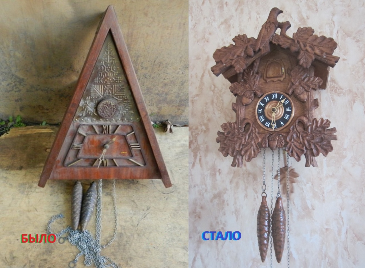

согласен. В своё время у меня из шалаша вот что получилось. Только стрелки выдают.

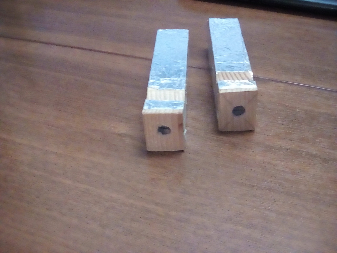

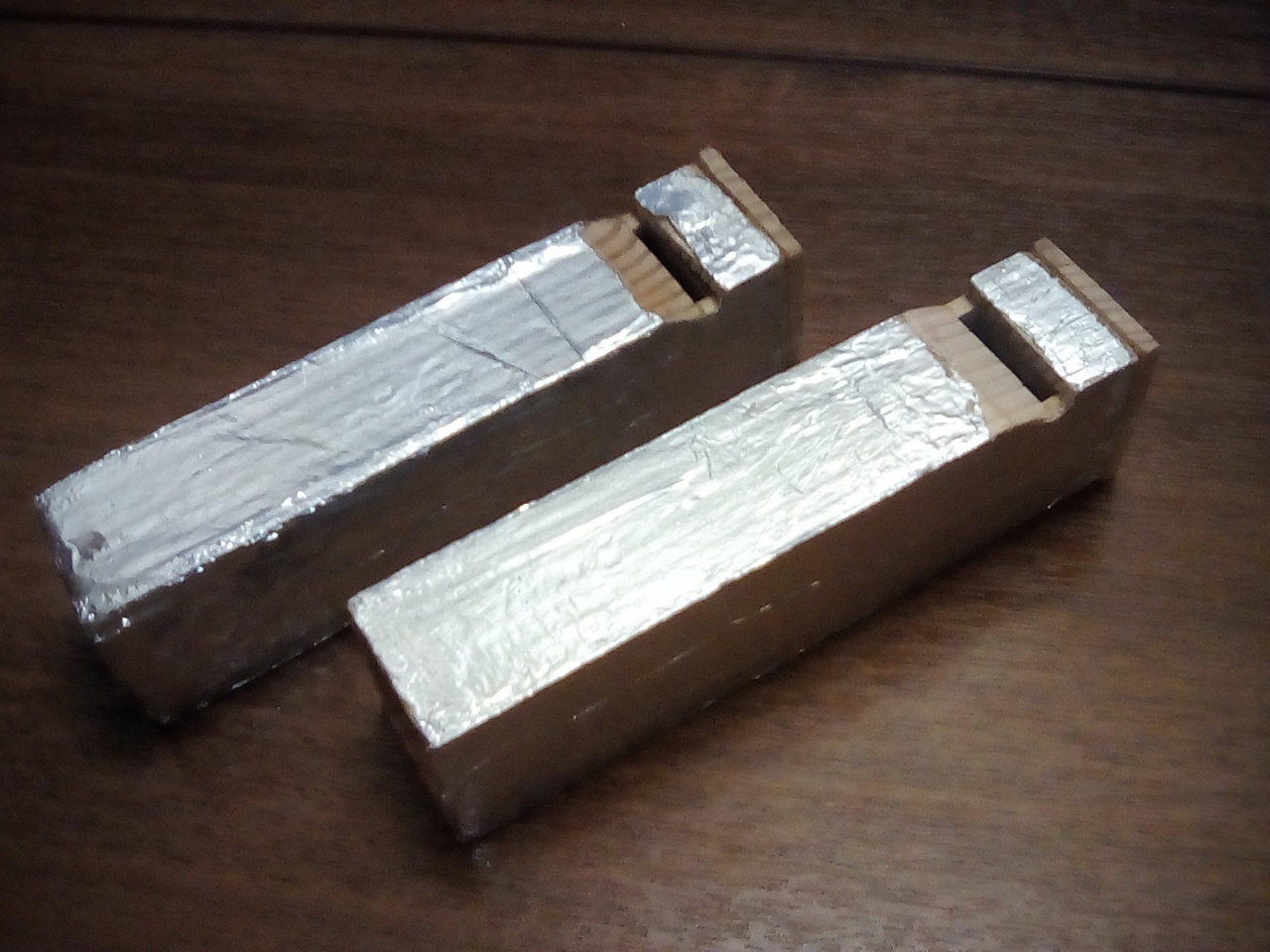

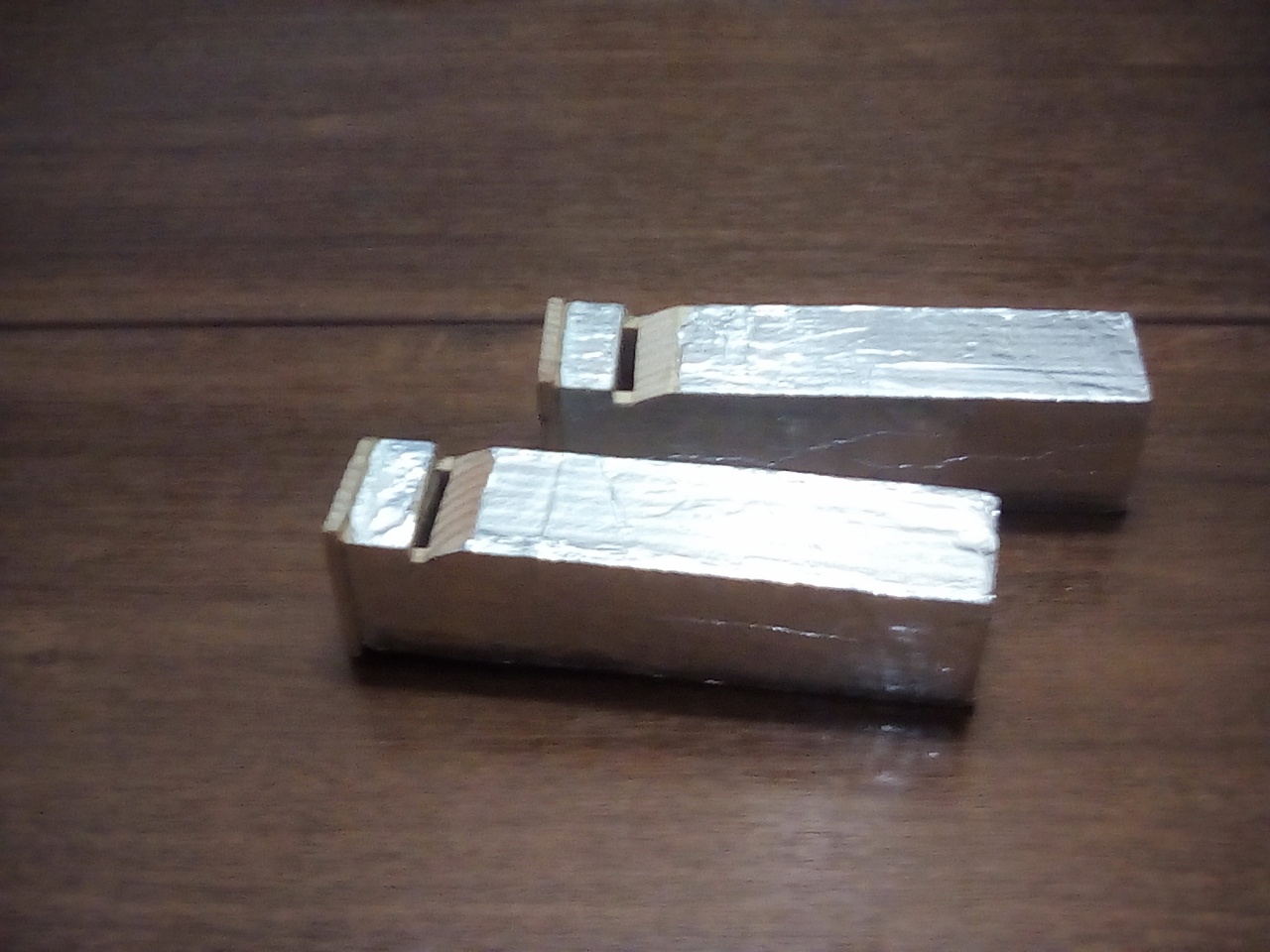

Сообщение от Pest56 Посмотреть сообщение
Кто может выслать размеры свистка для часов с кукушкой
Посмотрите здесь http://forum.watch.ru/showthread.php?t=66422
У меня остались вот такие после ремонта своей кукушки, делал сразу несколлько штук, размеры одинаковые, но небольшие отклонения в размерах даёт разное звучание.
С увжением Игорь.
