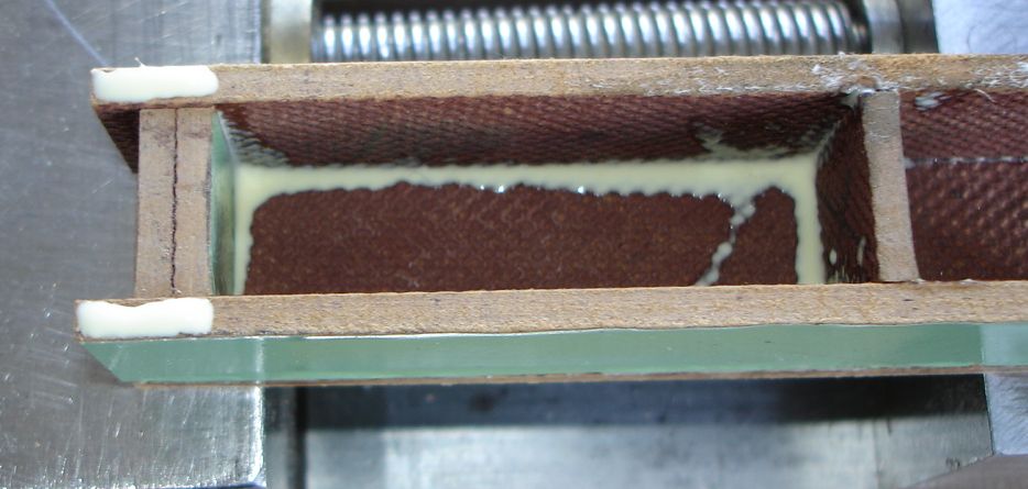

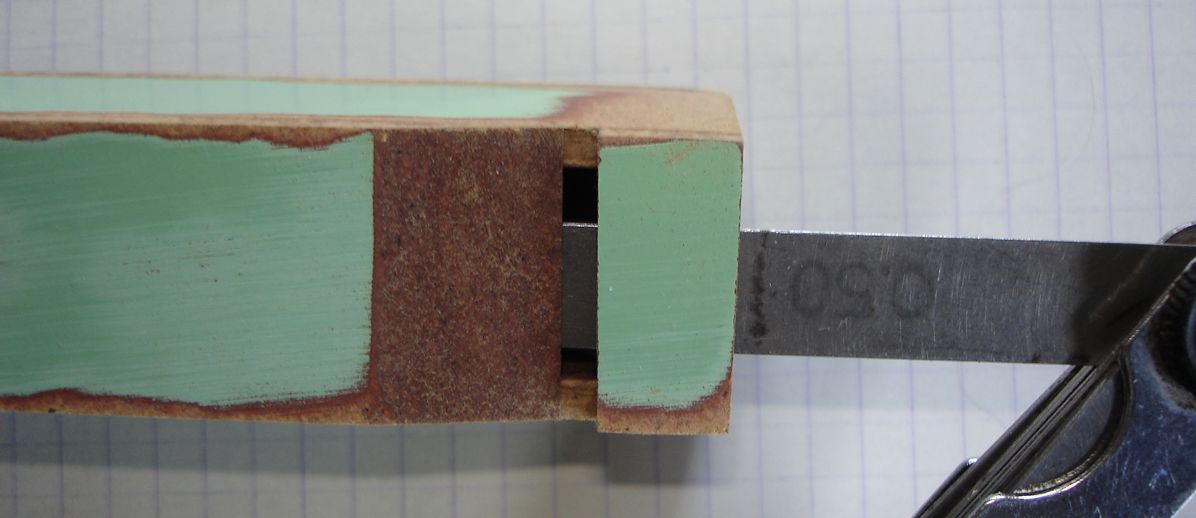

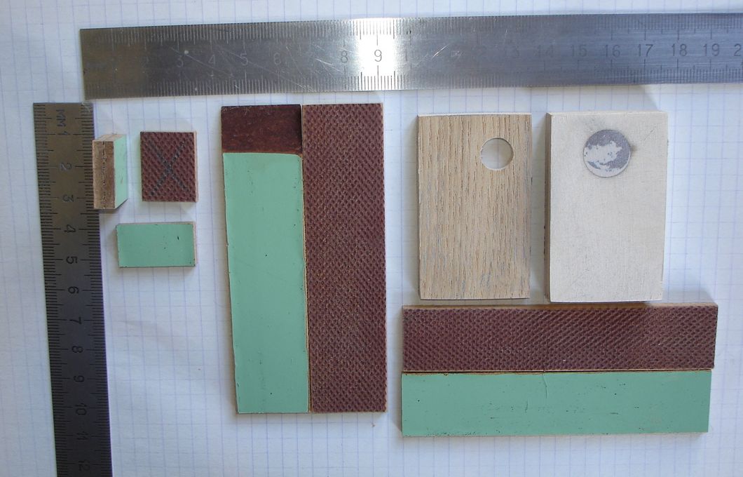

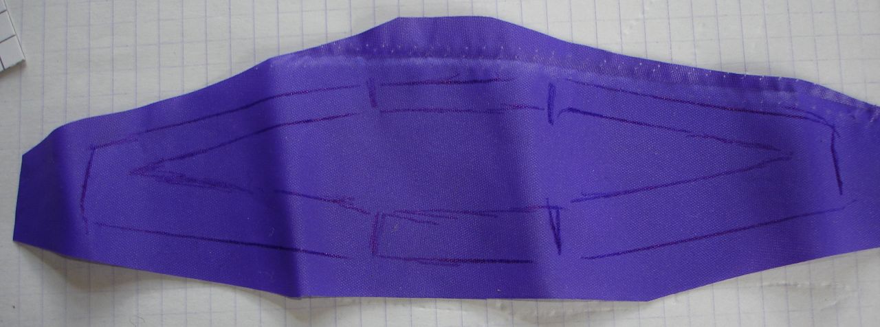

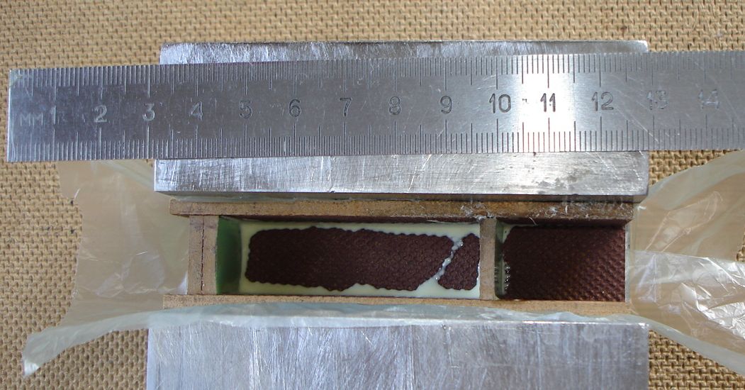

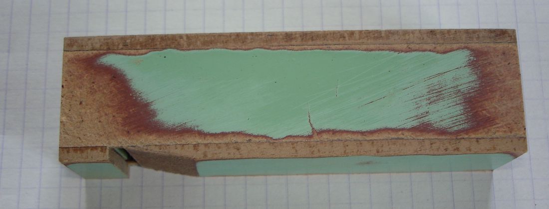

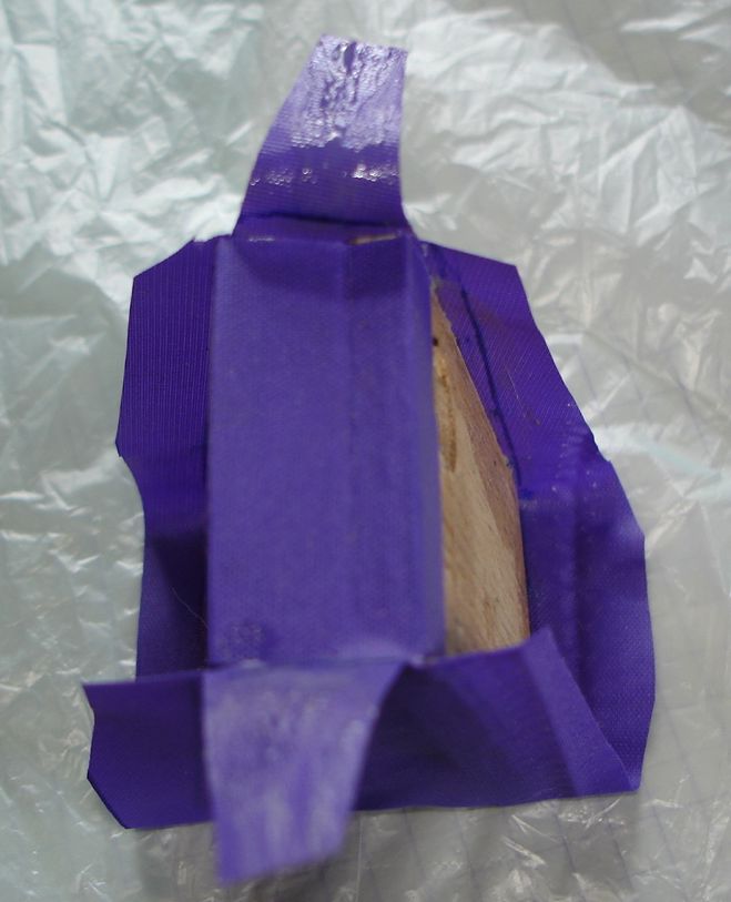

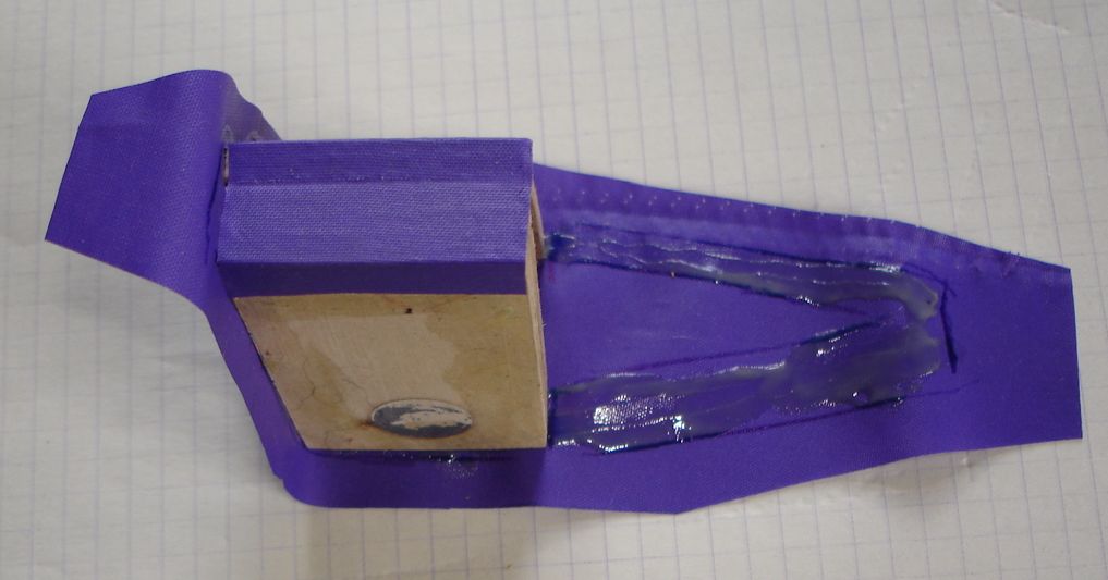

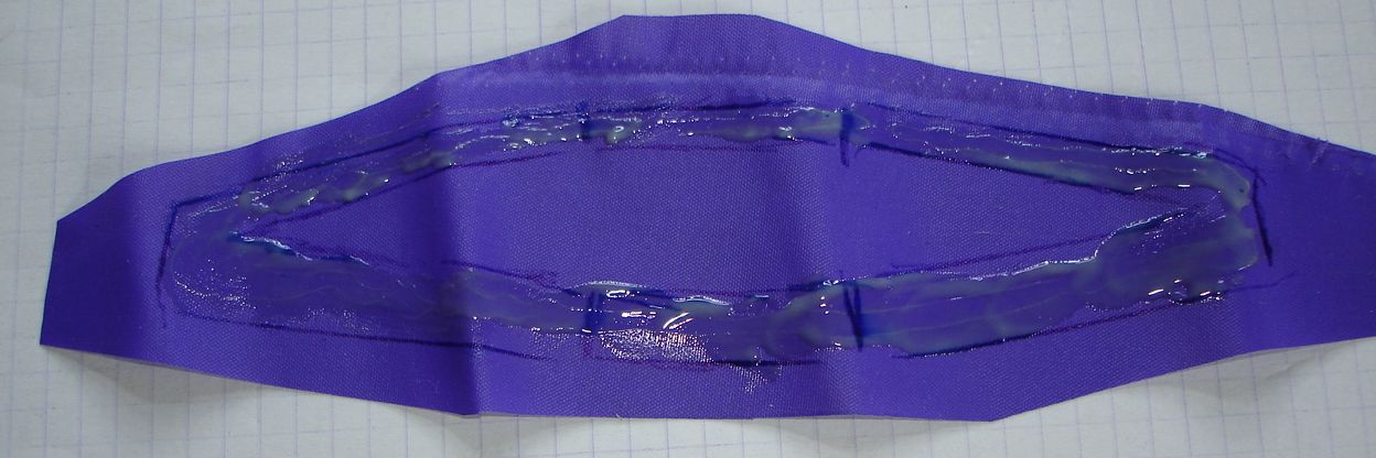

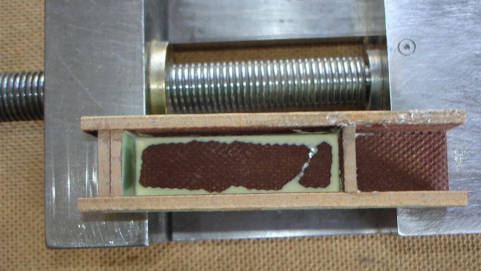

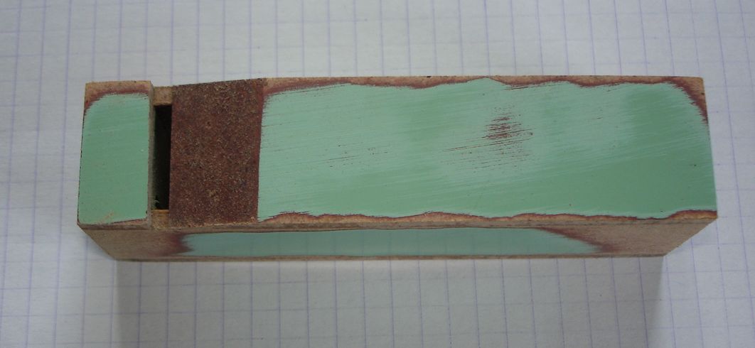

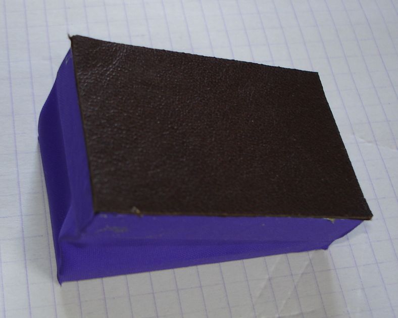

Свисток для часок с кукушкой.

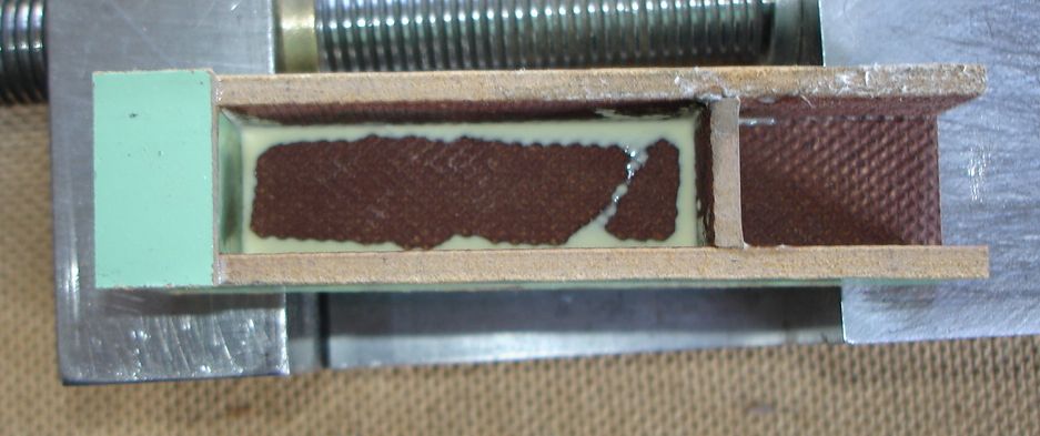

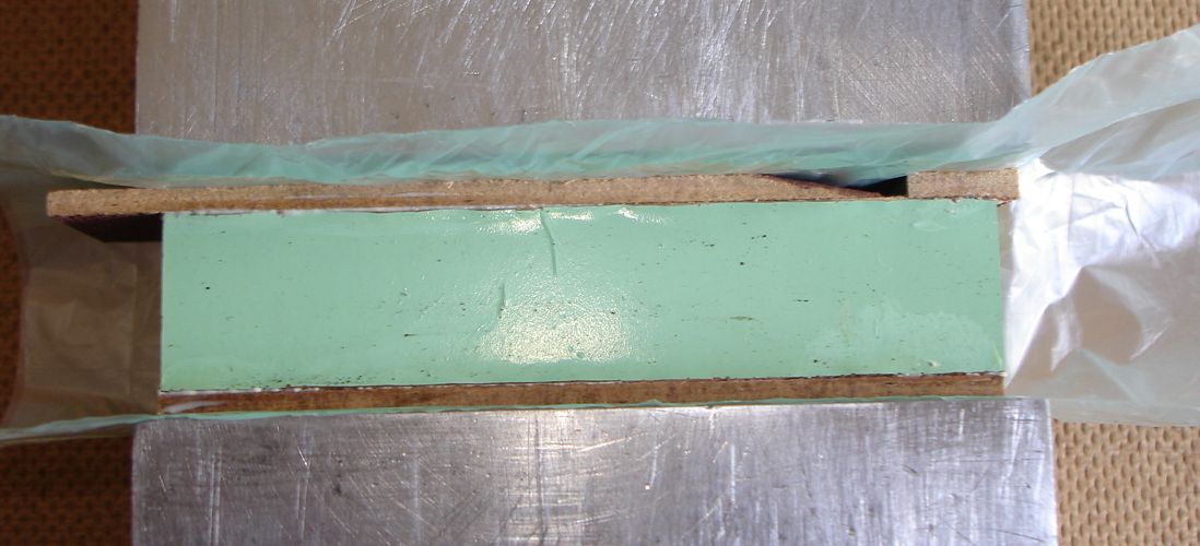

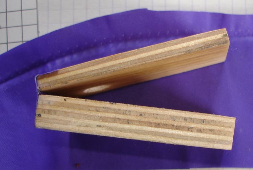

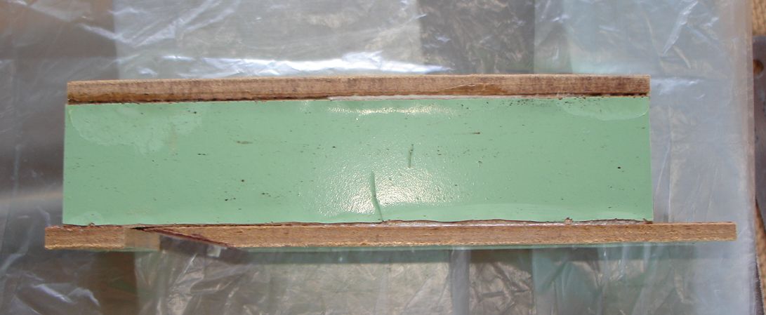

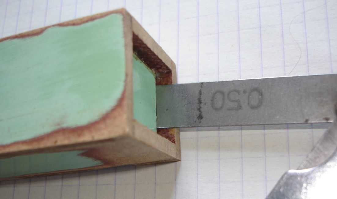

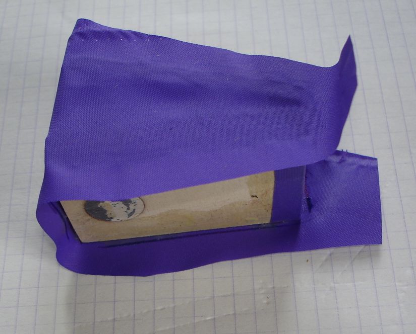

Собственно всё можно понять из фотографий.
Нюансы: в верхнюю крышку добавить груз. зазор для воздуха 0.5 мм, для зазора между половинками меха положить тонкую картонку (после склейки замка удалить), перед складыванием меха слегка смочить водой места сгиба.

Сообщение от Oled Посмотреть сообщение
что за материал и зачем вода перед прессом?
Сам свисток сделан из ламинированной древесно-волокнистой плиты (ДВП).(3 мм.).
Крышки меха из фанеры, нижняяя 3 мм., верхняя 11 мм., в верхней крышке высверлено глухое отверстие диаметром 12 мм и залито свинцом.
Материал для меха от защитного комбинезона. Водой слегка смачиваю места сгиба, для лучшего, как бы сказать, придания формы. Без воды эффект не тот.
Вопрос о том, что за материал применялся в первых Советских "кукушках", остаётся открытым.

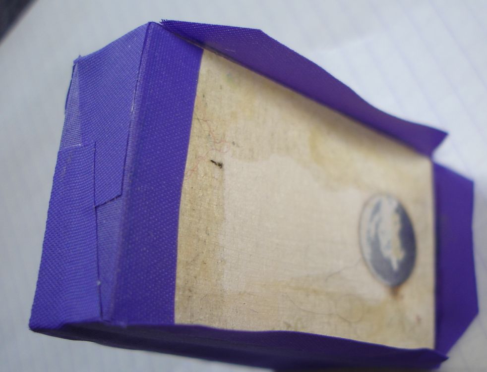

Сообщение от kostya Посмотреть сообщение
Дедушка, как всегда, оказался прав!
Дедушка прав, но по отношению к Шварцвальдской "кукушке".
Тогда меха действительно делали из специально выделанной кожи.
Материал мехов Сердобской "кукушки" ничего общего с кожей не имеет, он очень напоминает материал для переплёта книг (коленкор, ледерин).
На фото остатки оригинального меха 1962 года.
