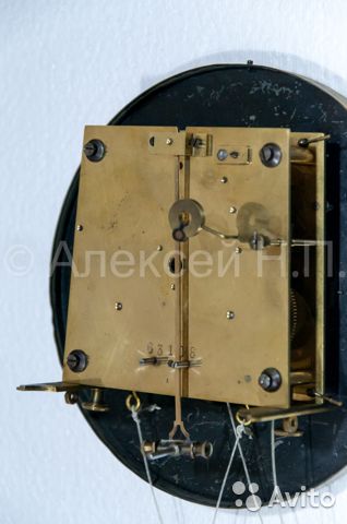

Сообщение от DmitriyF Посмотреть сообщение
Добрый день, Татьяна.
Большое спасибо за Ваш исследовательский труд.
Появились часы в продаже с механизмом 63108. Возможно информация об этих часах поможет ответить на вопросы, которые ещё не закрыты.
https://www.*********/ekaterinburg/k...nye_1835491435
С уважением, Дмитрий.

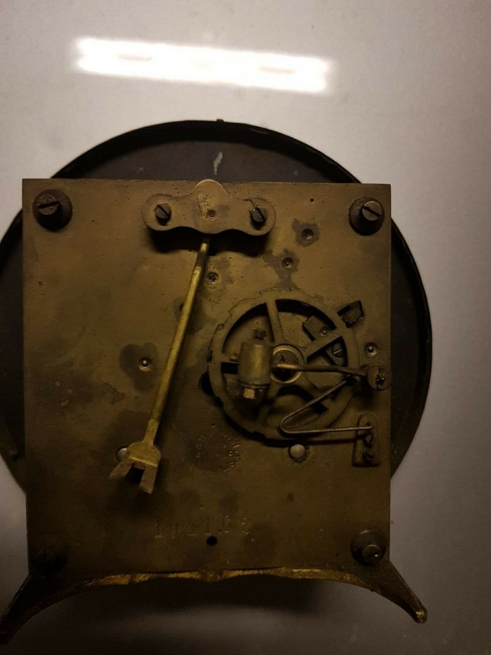

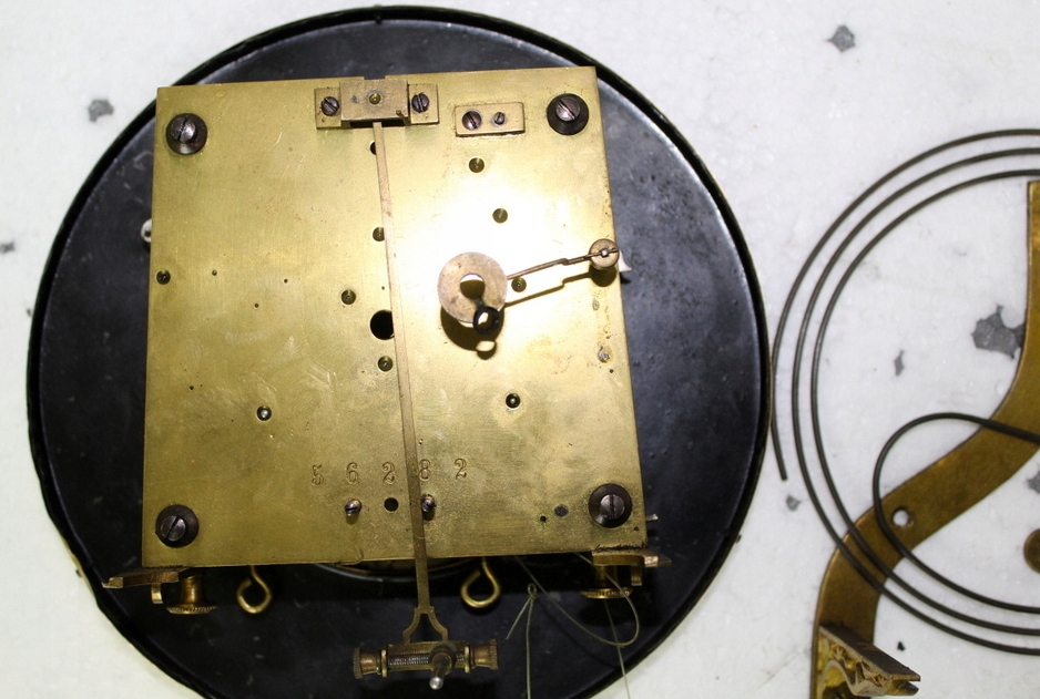

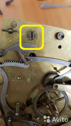

Добрый день!
Эти часы интересны тем, что в первый раз на механизме появляется подпись A.Willmann, оно на передней платине, которая никому кроме часовщика не видна, но принадлежность механизма уже ни у кого не вызывает сомнения.
Предыдущий серийный номер в моей базе данных 56_282:

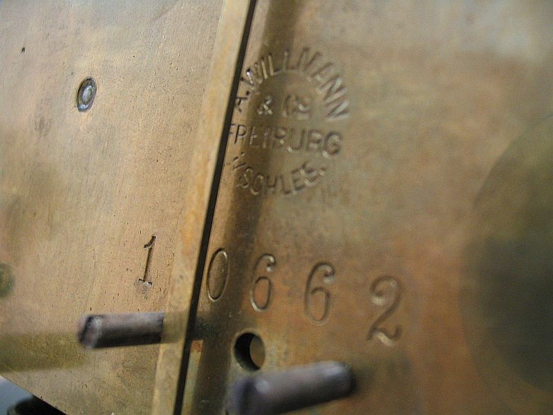

Сообщение от TatynaS Посмотреть сообщение
...Полагаю, что фирма перевалив за 100_000 механизмов и по инерции продолжила нумерацию, а затем решила, что следующую сотню можно обнулить (например, как делала FMS).
Поэтому начало 100_ХХХ механизмов и продолжение в первой десятке второй нумерации это одна и та же десятка.
попробую изобразить:
100_662
101_547
102_111
102_347
102_553
102_ХХ9
103_215
103_237
103_975
105_543
105_758
107_551
108_700
Вложение 2781429

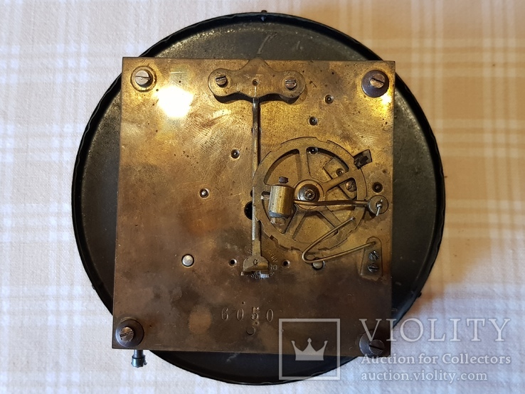

За последнее время появилось два механизма в этом диапазоне:
ID:	2850262 Нажмите на изображение для увеличения
Теперь этот числовой ряд выглядит вот так:
100_662
101_547
102_111
102_347
102_553
102_ХХ9
103_215
103_237
103_975
104_162
105_543
105_758
106_050
107_551
108_700
Пока серийные номера подтверждают мою гипотезу.

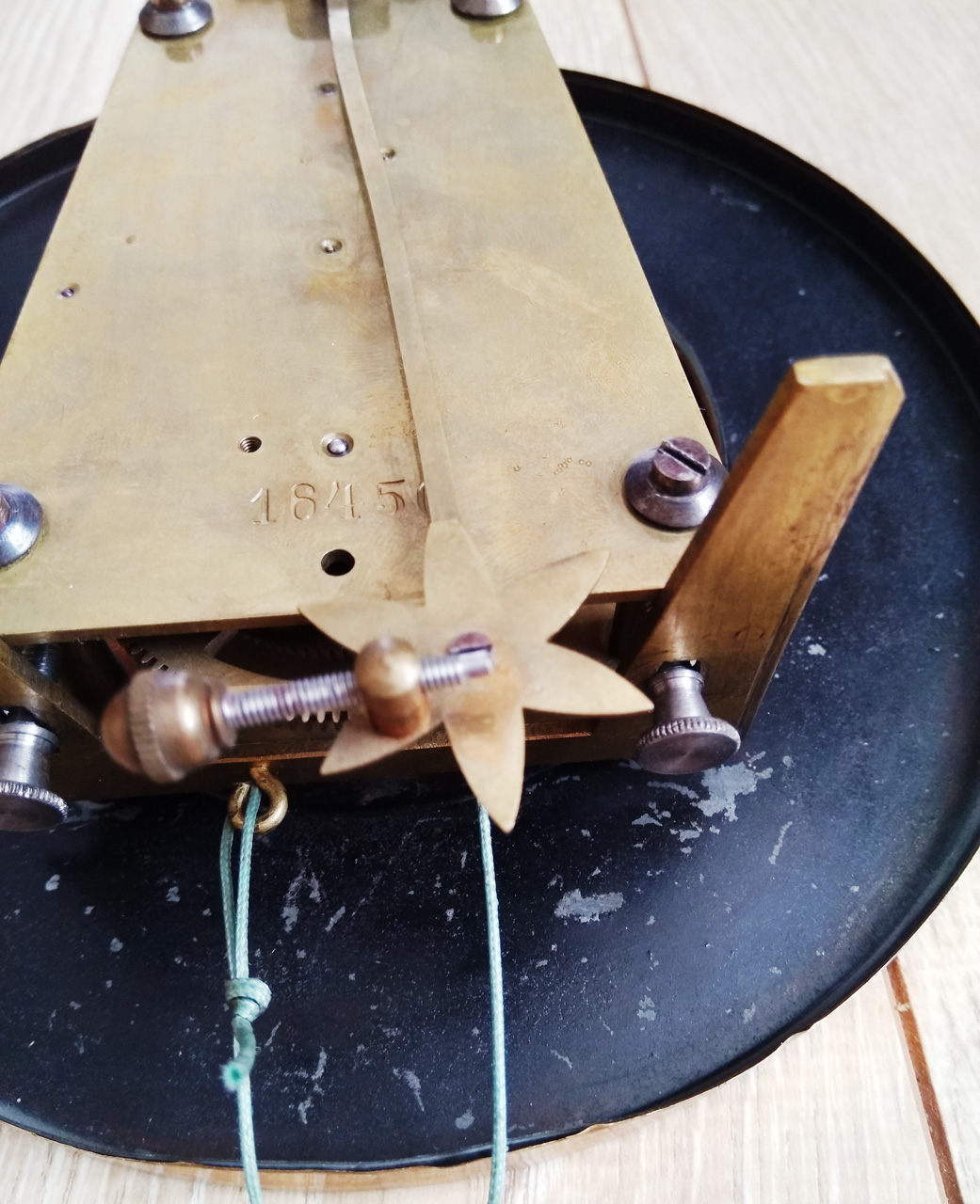

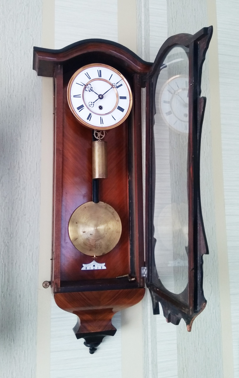

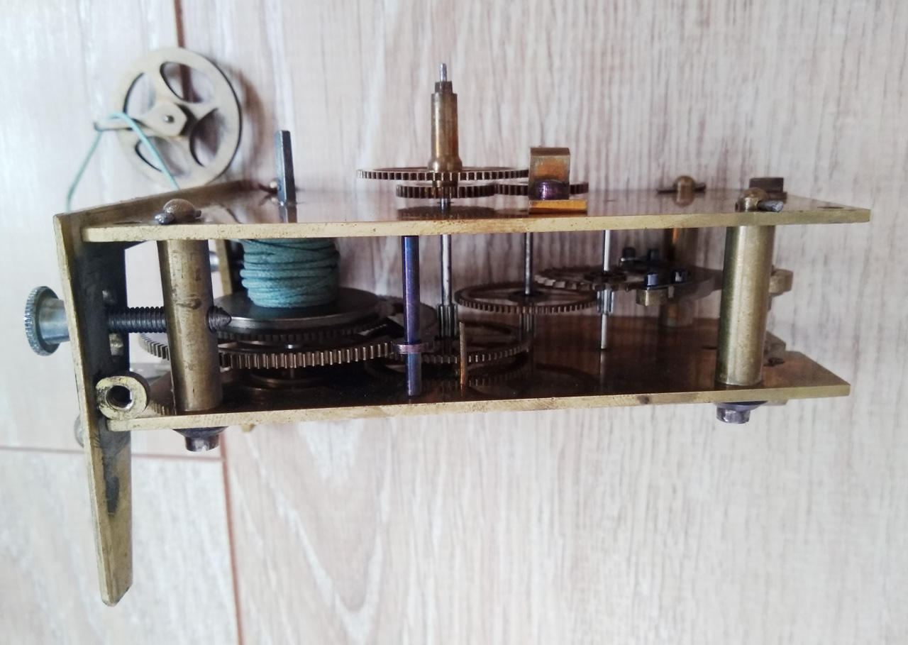

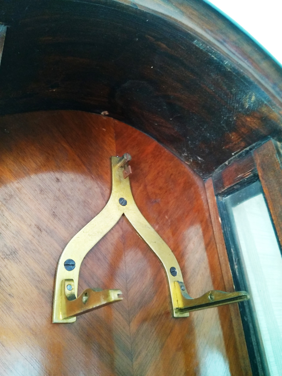

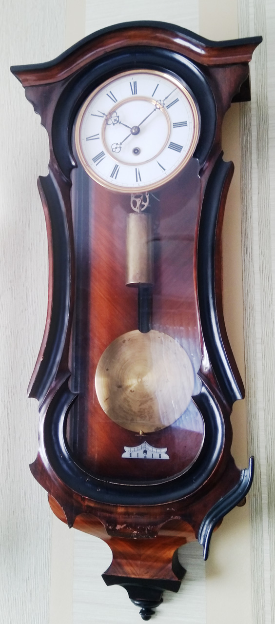

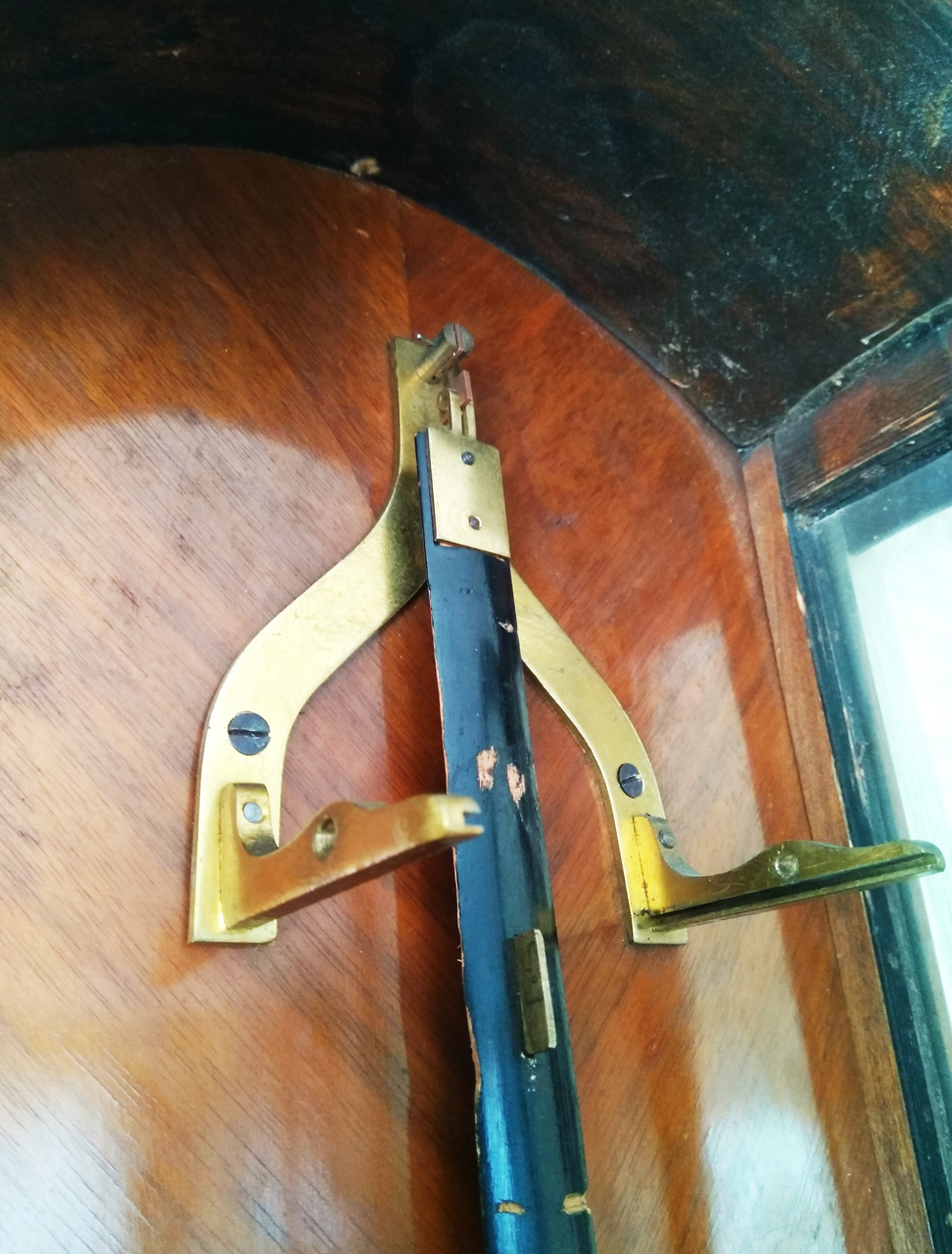

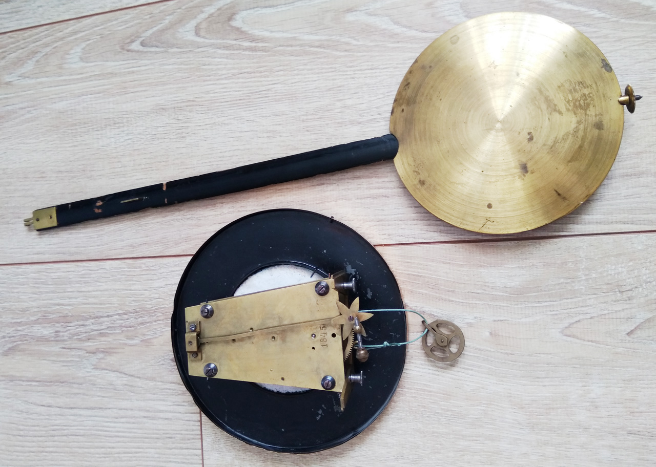

Жильные часы.
Добрый день всем.
Есть жильные часики.
Решил сделать отдельную тему, т.к. вопросов несколько:
1 - что за часы? Марка, производитель и когда сделаны? (Где-то у Татьяны было, вроде, про форму кронштейна в виде старорусского шлема... но так и не нашел)
подозреваю что венка...

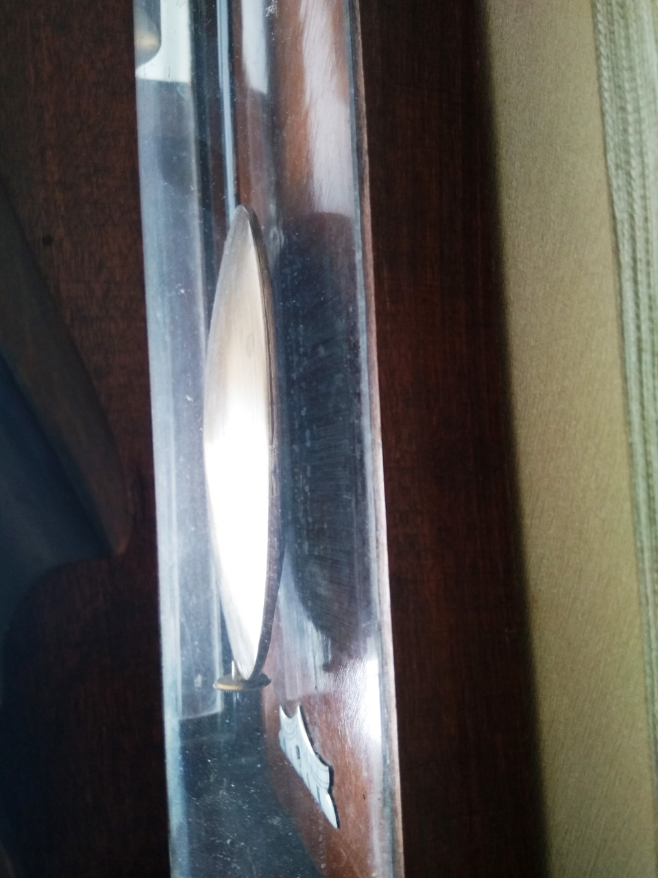

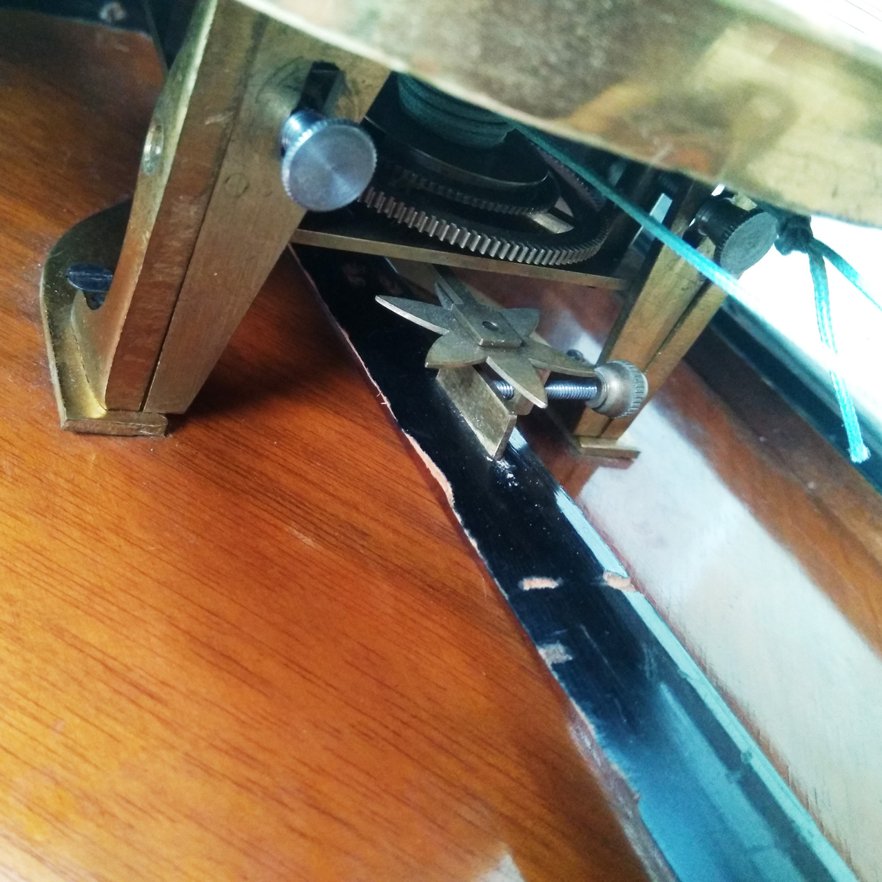

2 - основной вопрос - непонятный для меня узел передачи энергии качения на маятник ("звездочка" на поводке - ее взаимодействие с прямоугольным "клинышком" на штоке маятника). Таких вообще раньше не видел... Может нет каких-то деталей? - из-за этого часы запустить не смог...
3 - из за п.2 возникли сомнения по маятнику. Линза достаточно выпуклая сзади и почти трется о заднюю стенку часов (правда и сама стенка чуть выгнута внутрь). Длина маятника - не длиннее ли он должен быть? Кронштейн крепления механизма часов и маятника - вроде родной - вмешательств не видно. Для свободного движения маятника вывесил верх часов на расстоянии 1 см. от стены.
4 - По недостающему оформлению корпуса.
Как выглядит корона? Понятно, что некий резной фриз - там на верху полукруга проточка-канавка есть, 4 см длиной примерно (под шишки по бокам дырочек нет).
Как выглядит бородка-клювик на дверце снизу.
Как выглядит полушишка на бороде корпуса (сейчас явно неоригинальная)
Подвес у часов - обычная вертикальная канавка в задней стенке, с металлическим навесом-планкой поперек нее.
Блочек не оригинальный - воткнул от Беккера - родного не было. Пендельфедер тоже отсутствовал.
Часы небольшие - высота 80 см. (без полушишки снизу), стройные. Циферблат - 18 см.
Красивые - вот прям, очень нравятся...
С уважением и пожеланием здоровья всем...

Добрый день! Спасибо огромное за Ваше сообщение и отличное портфолио!
Это ранние A.Willmann, по ним тема уже есть http://forum.watch.ru/showthread.php...light=willmann
С уважением, Татьяна

Здравствуйте Татьяна.
Значит все таки есть у меня зрительная память. Именно ЭТО и пытался найти...
Спасибо Вам!!!
Всегда поражался и поражаюсь - насколько глубоки и насколько систематизированы Ваши знания о часах.
Получается маятник и система "звезды" - родные и комплектные.
И даже блочек Беккеровский в тему...
С уважением

Только что получил подробный ответ по настройке часов от уважаемого форумчанина Savsv.
С его позволения, процитирую здесь, на мой взгляд, некоторые важные части этого ответа (возможно, это пригодится еще кому-нибудь) :
"Импульс на маятник придет только с одной стороны, поэтому без разницы как его толкать. Это о конструкции узла маятник-поводок. В одну сторону толкает гравитация (гиря), в другую инерция."...
... "Винт на звезде нужен только для того, чтобы добиться вертикального положения корпуса. Т.е. часы могут и будут работать, даже если корпус висит криво."...
... "Маятник ... всегда очень близко к задней стенке (за это немного всегда расстраиваюсь)."
Спасибо Savsv.

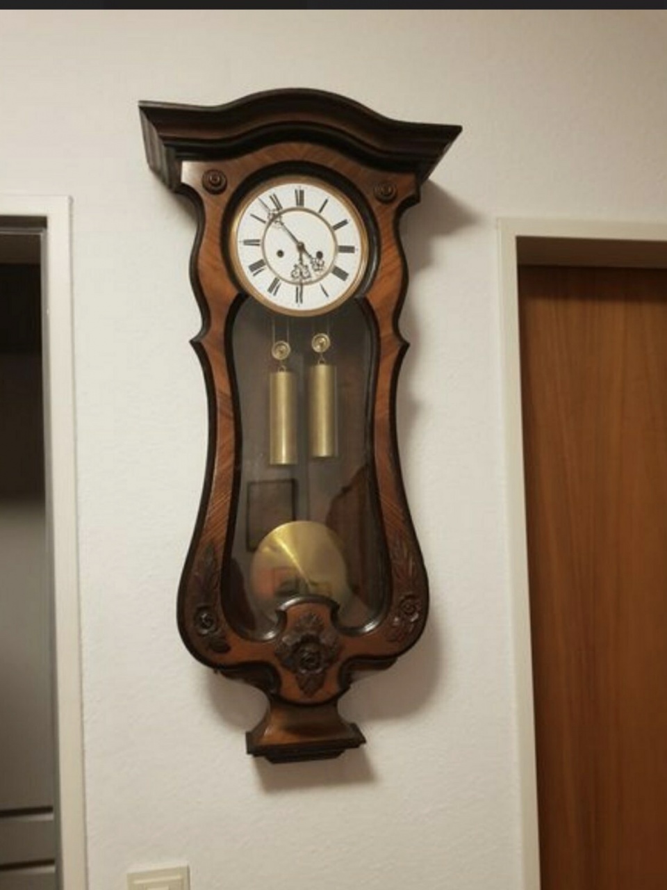

Позвольте добавить фотку подобных. Неделю уговаривал немца. Сегодня ушли. 180 евро.

-- П.С. Igoanatol - спасибо за фото - очень красивые часы - похоже, так же нет короны и полушишки на бороде...

Сообщение от AMFwatch Посмотреть сообщение
А можно ли сделать фото спускового механизма? Получается, что он асимметричный тоже?
  #60
Старый 04.04.2020, 20:34
Аватар для AMFwatch
AMFwatch AMFwatch вне форума
Регистрация: 03.09.2015
Сообщений: 221
Сказал(а) спасибо: 210
Поблагодарили 104 раз(а) в 51 сообщениях
Здравствуйте Алекс.
Сообщение от Alex2051 Посмотреть сообщение
Вроде анкерная вилка и анкерное колесо находятся на одной строго вертикальной оси - завтра сделаю подробные снимки этого узла. Я так понимаю, о нем речь?
С уважением
