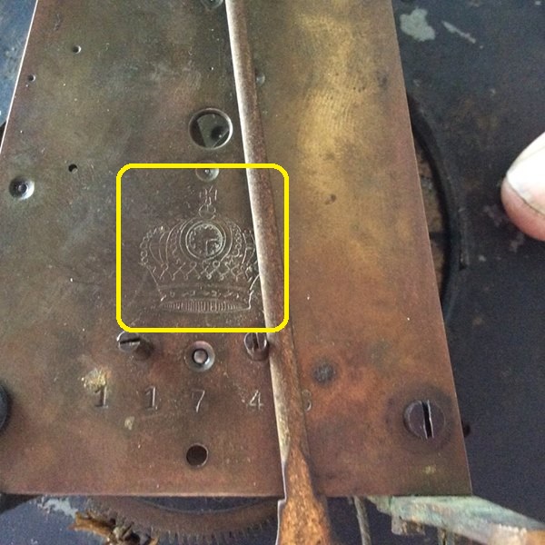

Уважаемые коллеги!

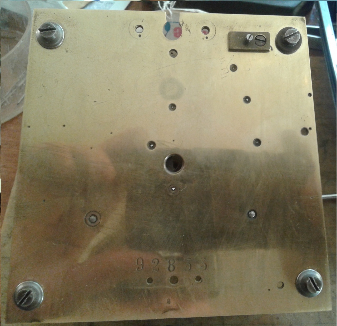

Хочу изложить свои выводы об одной из крупных фрайбуржских фирм “A.Willmann & Co”. Я стала собирать базу данных по этой фирме достаточно давно и не сразу заметила, что у фирмы, основанной в начале 1870-ых годов, модерновые часы с пружинным механизмом имеют низкие серийные номера.
На данный момент вижу две отдельные нумерации.
Первая нумерация достигла s/n 103_ХХХ.
Вторая нумерация 63_ХХХ.
Из этого делаю вывод, что средняя производительность была ~ 6 000 механизмов в год, т.е. вторая нумерация возникла в конце 1880-ых годов.

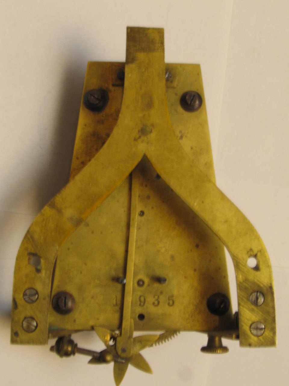

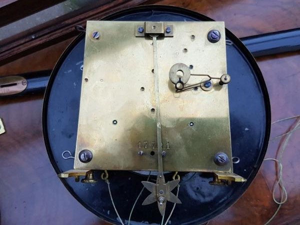

Постараюсь проиллюстрировать первую нумерацию, самых ранних часов три, стоят вот такие механизмы:
ID:	2486657 Нажмите на изображение для увеличения
ID:	2486658 Нажмите на изображение для увеличения

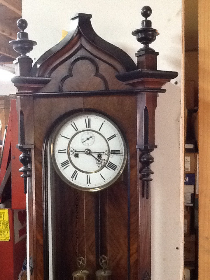

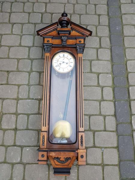

Корпуса выглядят так:
ID:	2486660 Нажмите на изображение для увеличения

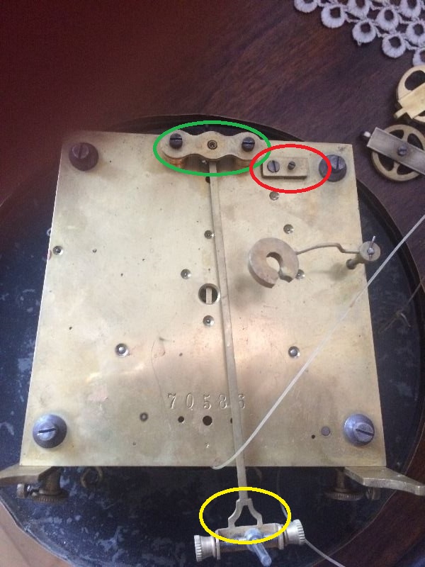

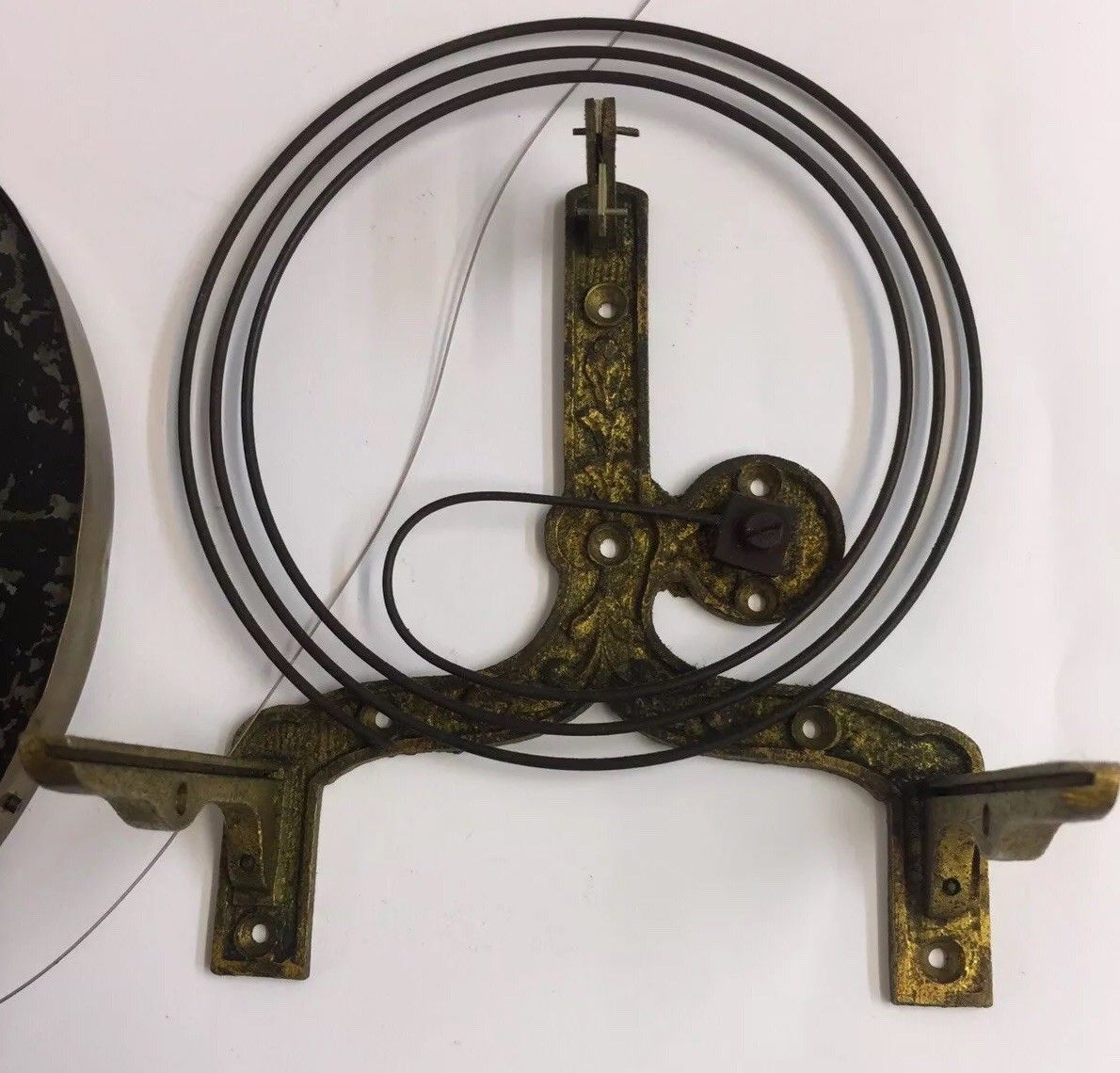

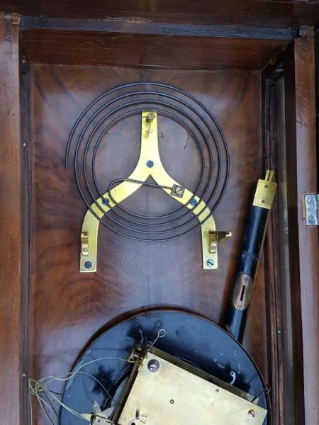

Объединяет их с более поздними механизмами кронштейн, похожий на перевёрнутый “Y” или шлем русского витязя. Этот “шлем” используется достаточно долго, позже появился вот такой:
ID:	2486662 Нажмите на изображение для увеличения

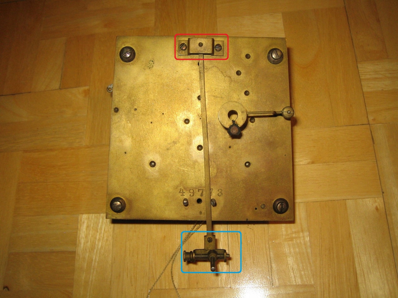

Дальше идут изменения:
поводка маятника, изменяется мост анкерной вилки. Сначала он был очень “фрайбуржским”, потом появилась форма “гусеница” / “гантелька”. появляется накладочка, которую я называю “погон”:
ID:	2486671 Нажмите на изображение для увеличения

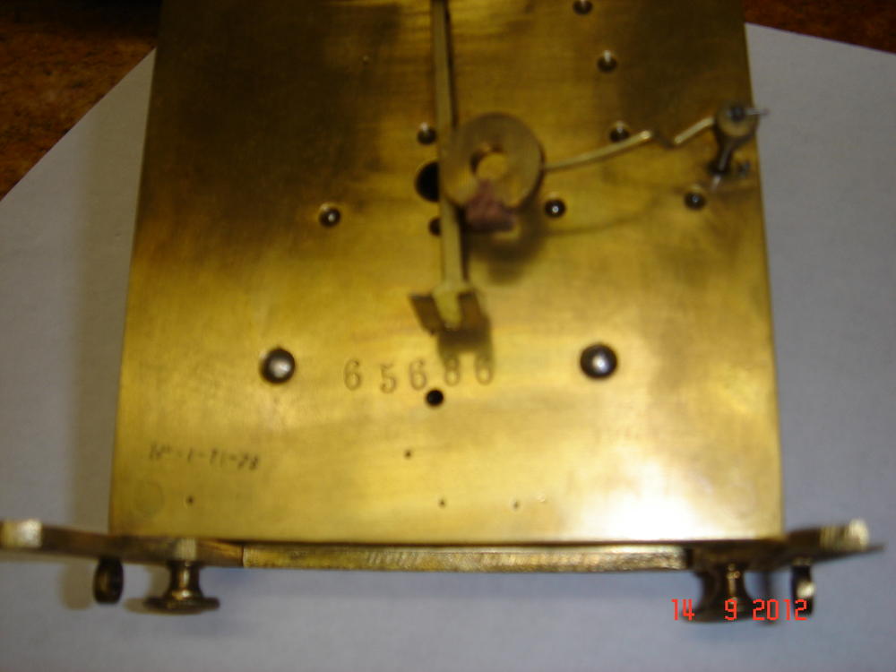

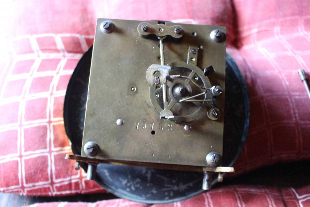

Первые пружинные Willmann:

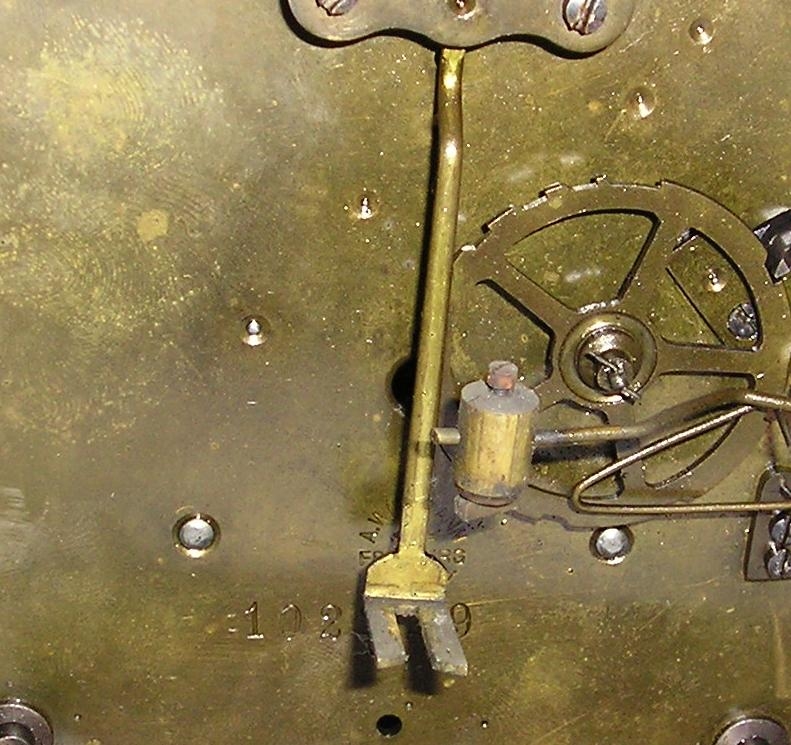

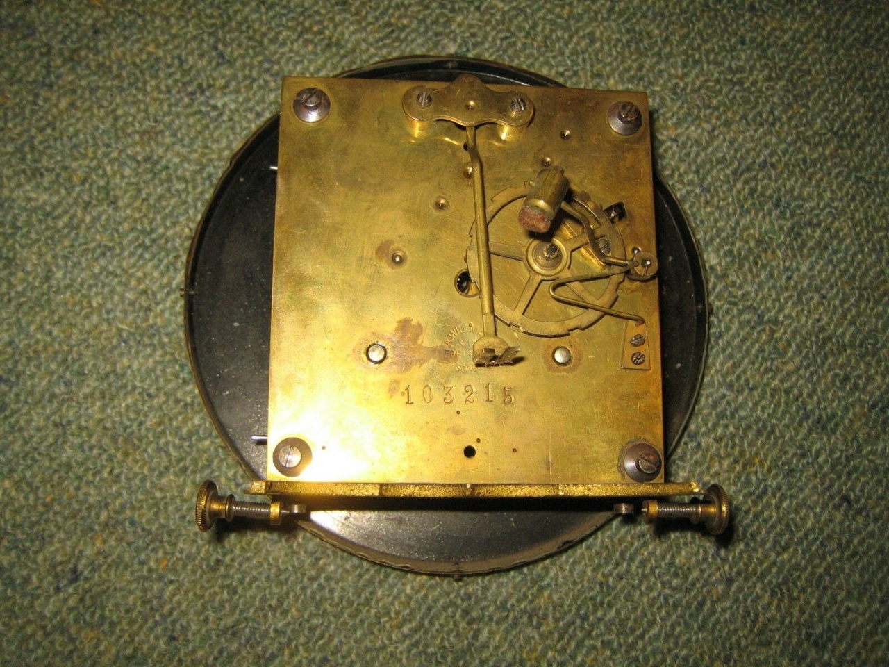

Первые маркированные механизмы:
ID:	2486677 Нажмите на изображение для увеличения

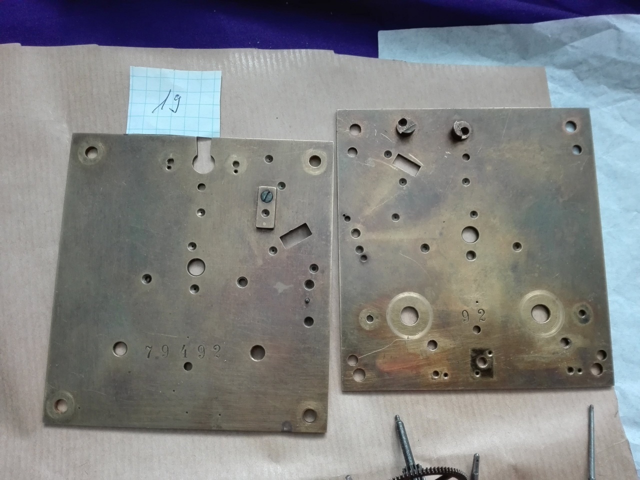

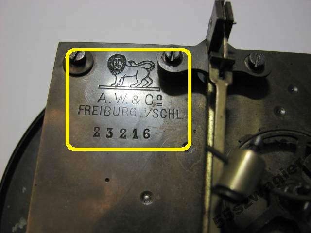

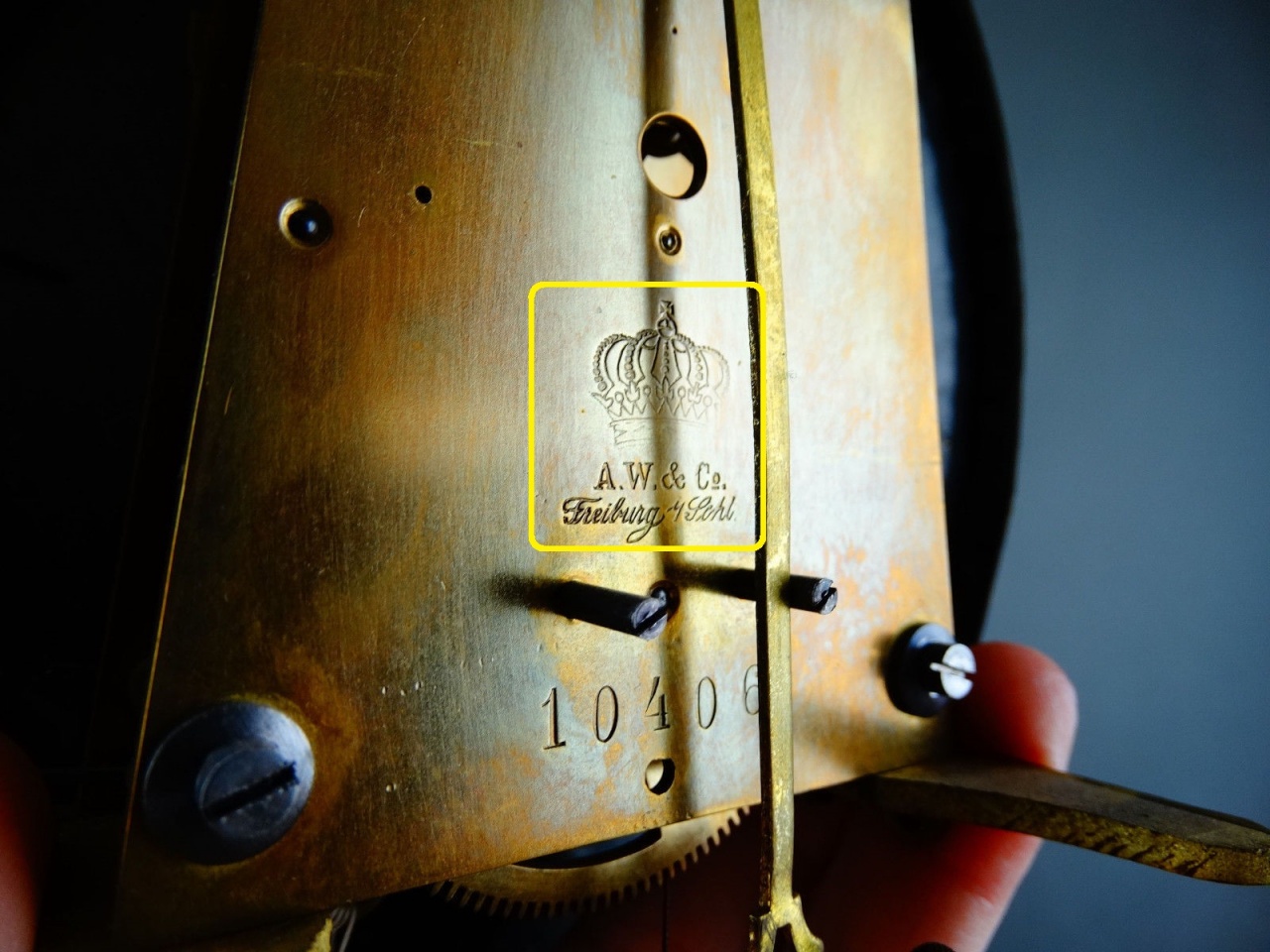

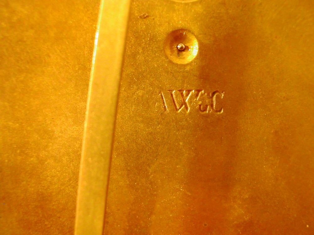

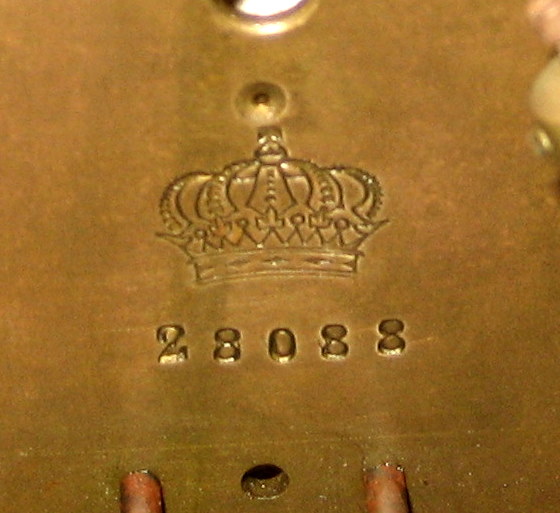

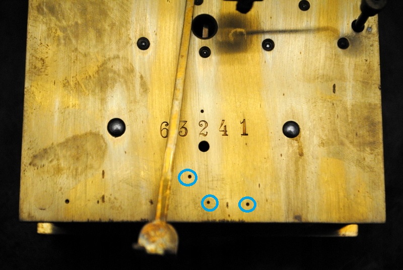

Во второй нумерации много пружинных механизмов и разнообразие вильмановских клейм. Кстати, клеймо №5 (лев) нет ни в "Lexikon", ни в Mikrolisk.de
ID:	2486684 Нажмите на изображение для увеличения
ID:	2486685 Нажмите на изображение для увеличения
ID:	2486686 Нажмите на изображение для увеличения
ID:	2486687 Нажмите на изображение для увеличения
ID:	2486688 Нажмите на изображение для увеличения
ID:	2486689 Нажмите на изображение для увеличения
Одно время они располагались в левом верхнем углу, затем вернулись вниз.

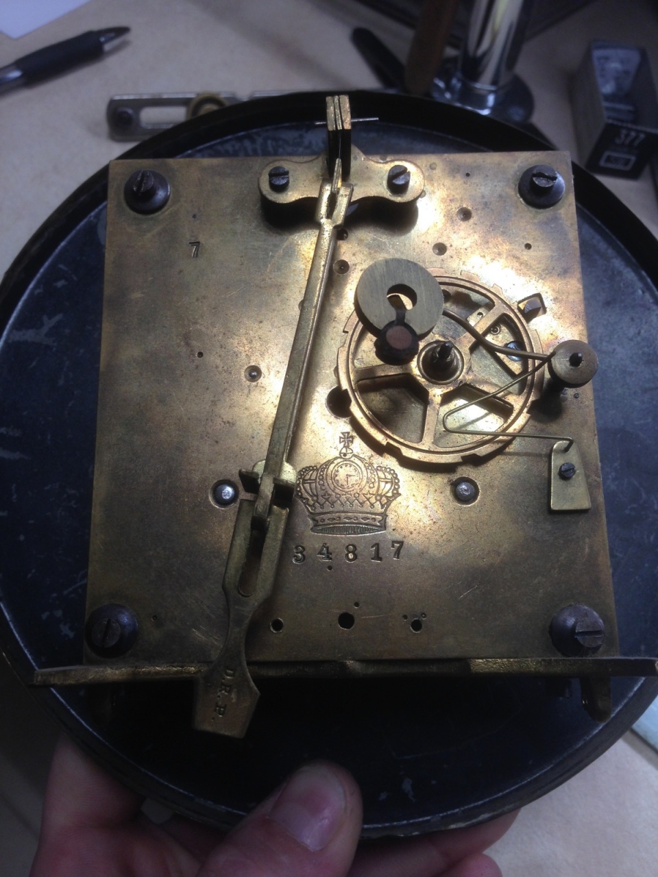

В какой-то момент вторая серийная линия смутила меня диффузией с Gustav Becker. 5 пружинных механизмов из 28 с беккеровским подвесом.

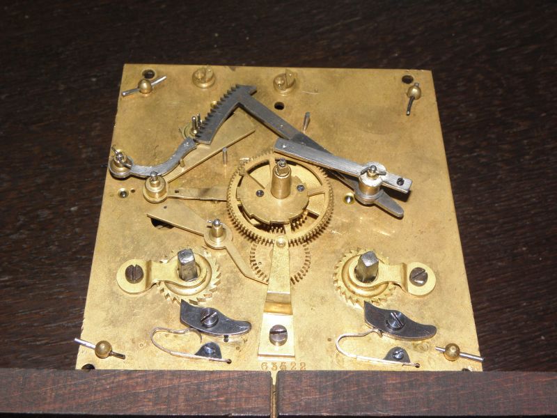

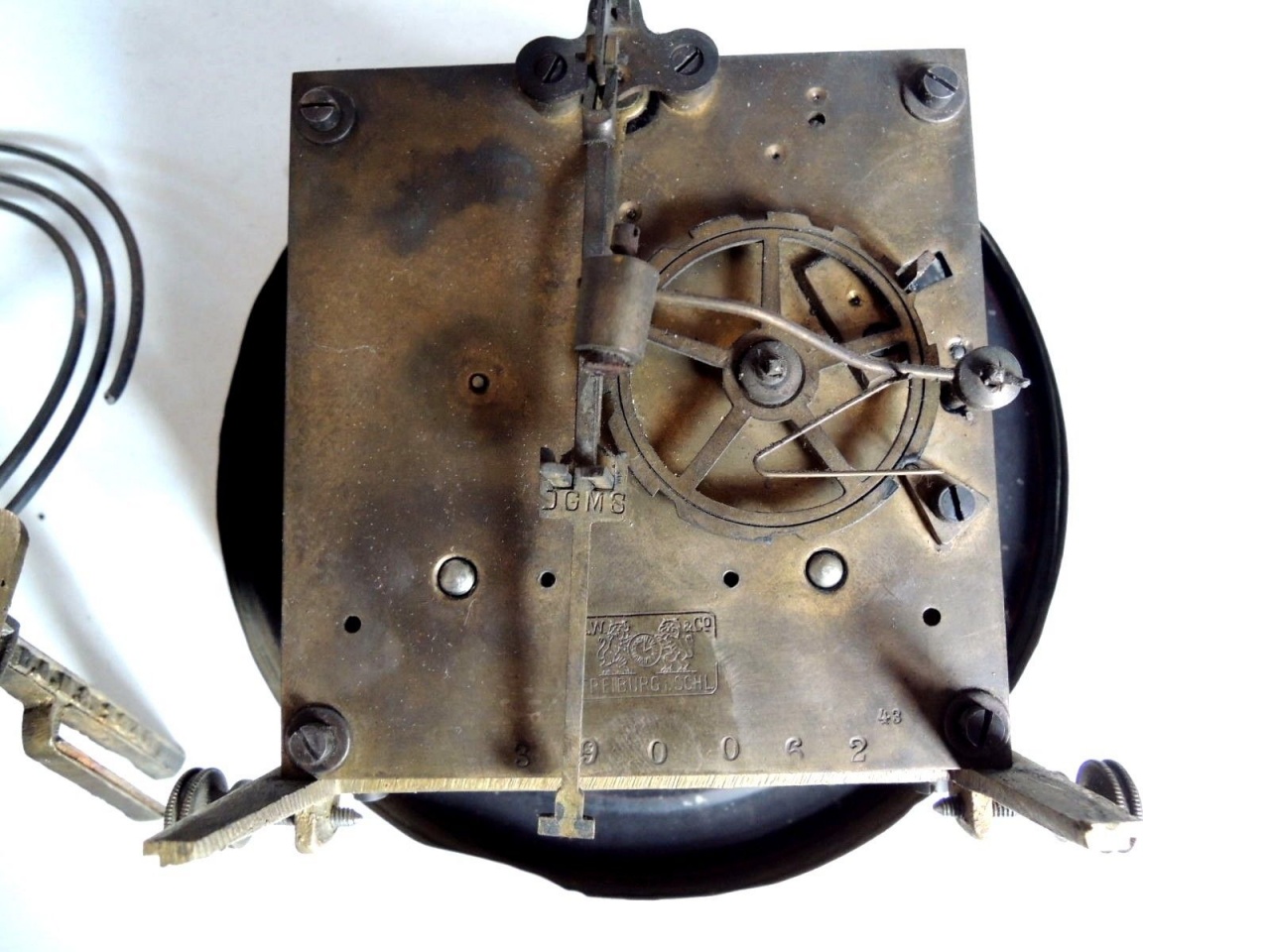

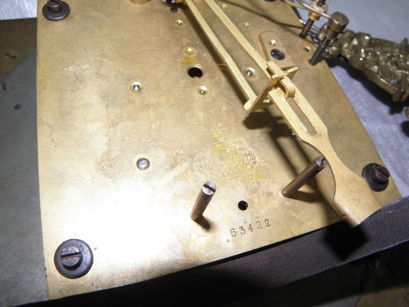

И, последний маркированный Willmann совсем не похож на все остальные механизмы, а шрифт выглядит “вадим-вадим” беккеровским.
ID:	2486704 Нажмите на изображение для увеличения
ID:	2486705 Нажмите на изображение для увеличения
У меня собрано механизмов по первой нумерации ~ 45, по второй ~ 65 механизмов.
Буду благодарна зак фото или ссылки на продукцию Willmann.

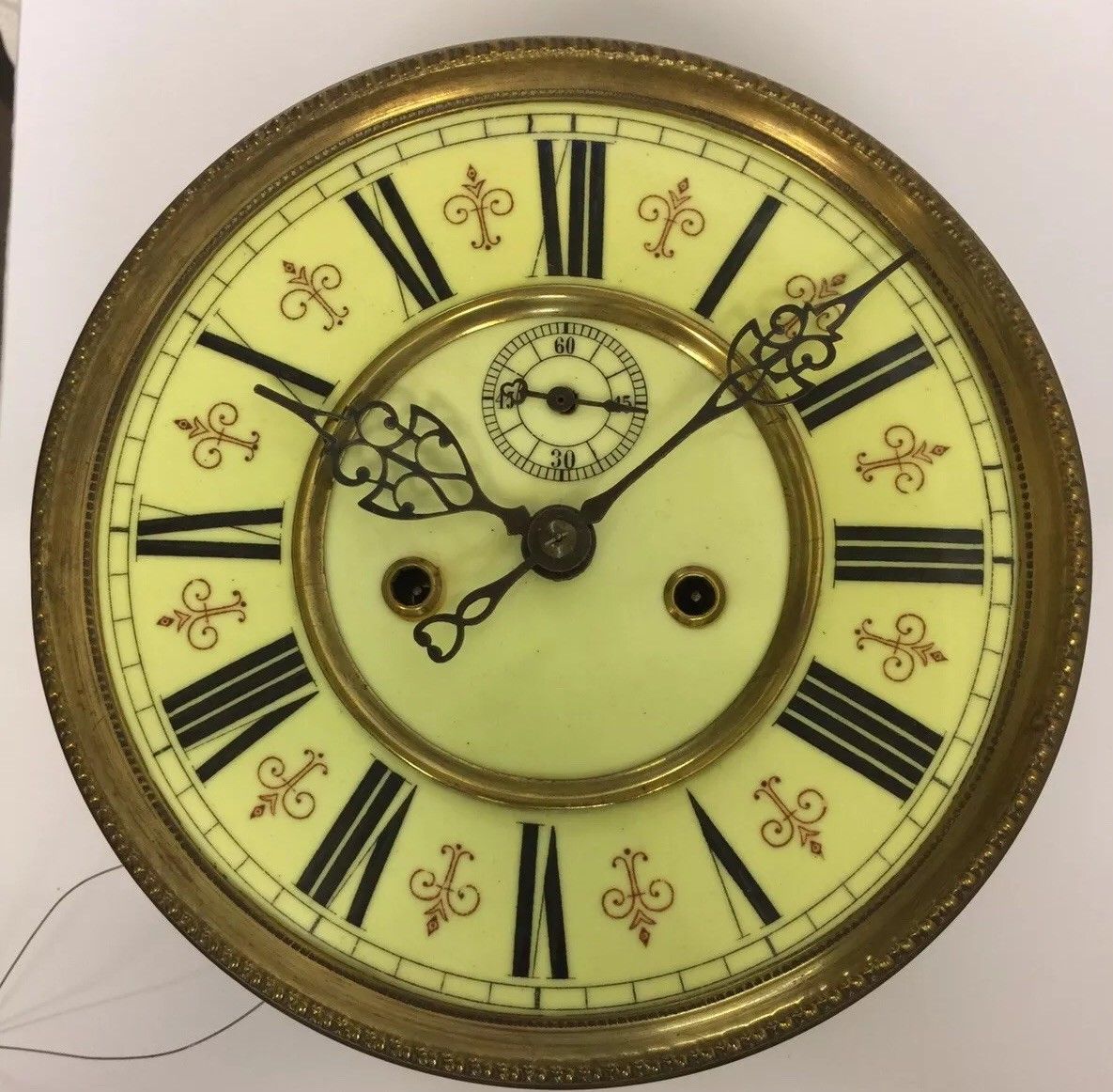

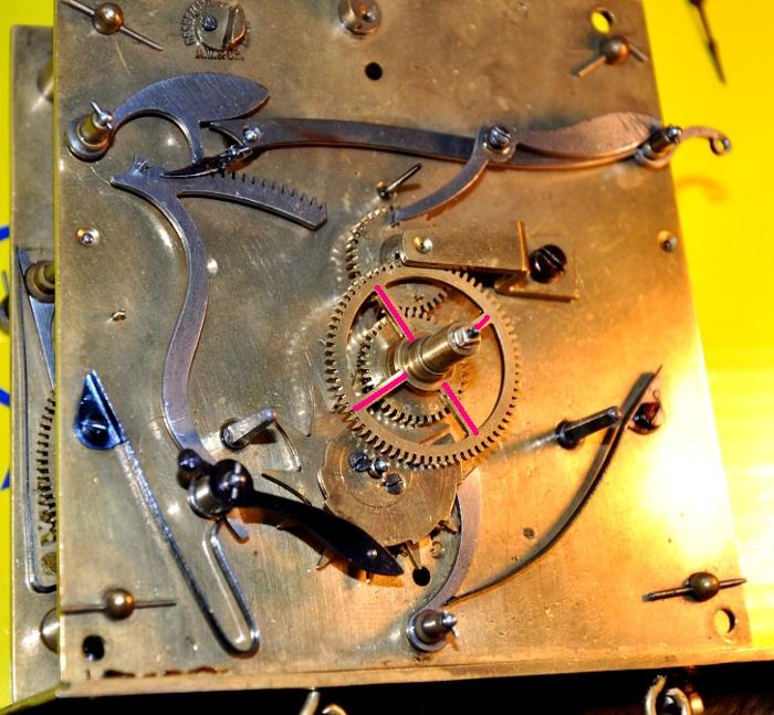

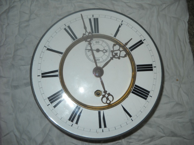

Забыла вчера написать о "красоте" - циферблатах и стрелках.
У A.Willmann практически все циферблаты жильников были с секундной стрелкой. В первой нумерации почти всегда использовался циферблат с классическими римскими цифрами, во второй нумерации чаще был тот же циферблат с добавлением красных лилий.
Стрелочки в первой нумерации были вот такие:
Название: 14_827_1-ая _нумерация.jpg
Во второй нумерации более нарядные:

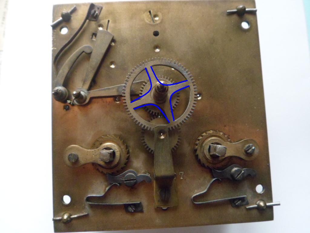

Есть ещё технический момент, который меня очень смущал - шестерёнки, до A.Willmann я была уверена, что лучики-перекладинки очень постоянный признак, а у этой фирмы они встречаются и "прямые" и "кривые".
Но как только разделила механизмы на 1-ую и 2-ую нумерацию, логика восстановилась: "прямые" встречаются только в 1-ой нумерации, а "кривые" появляются в конце первой нумерацим и используются во второй.
ID:	2487269 Нажмите на изображение для увеличения
Вложение 2487269 Вложение 2487268
По стрелкам и циферблату это очень важное дополнение, потому что при продаже показывают только лицо часов, очень часто механизм вообще не показывают. Считают это несущественым. По стрелкам, циферблату, маятнику можно хотя бы предположить, что там внутри что-то интересное.

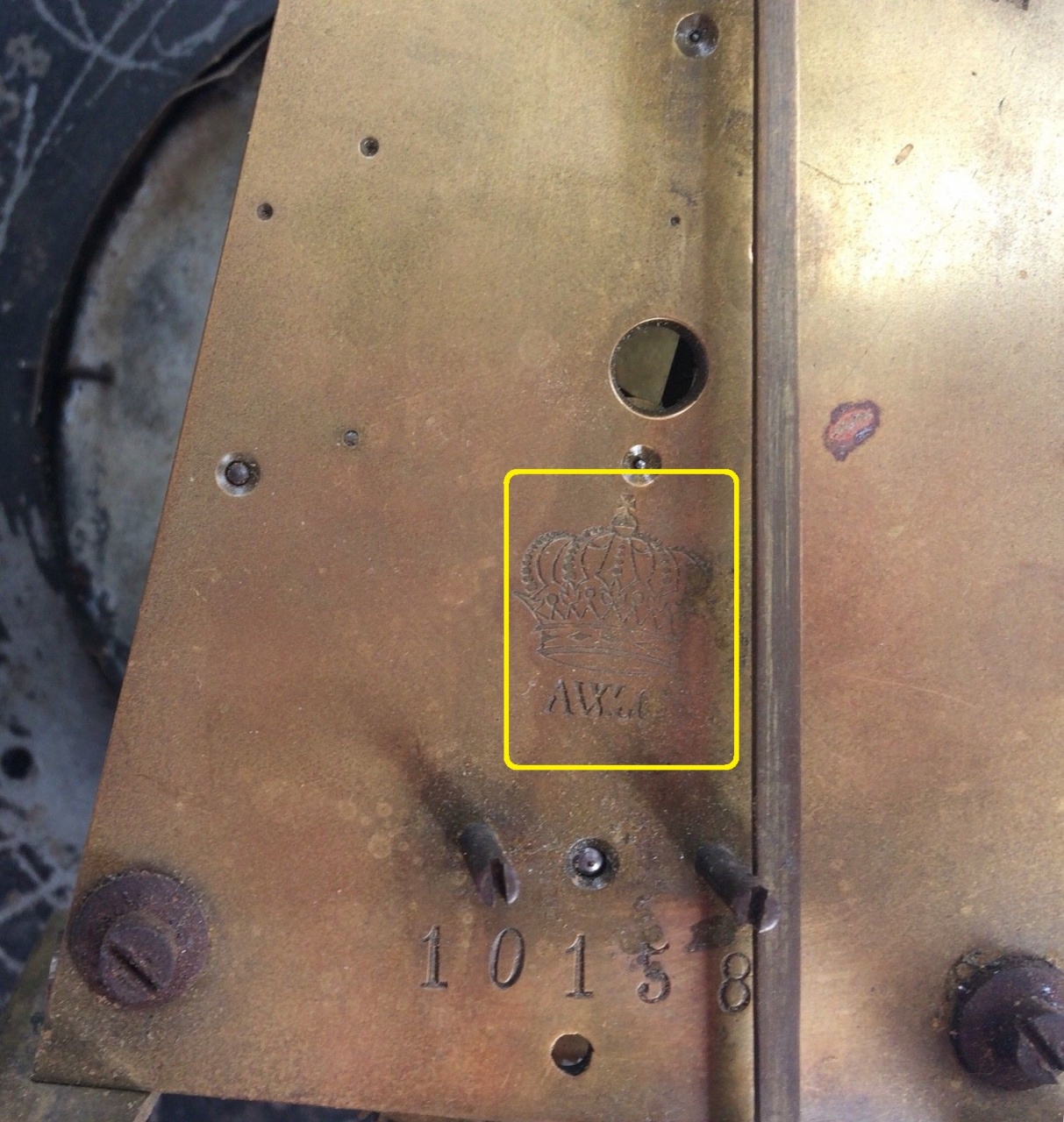

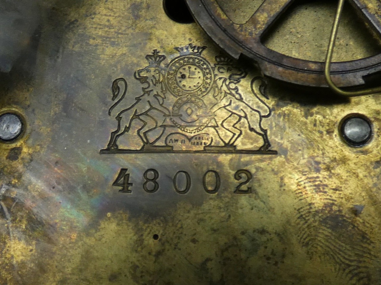

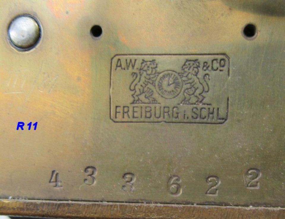

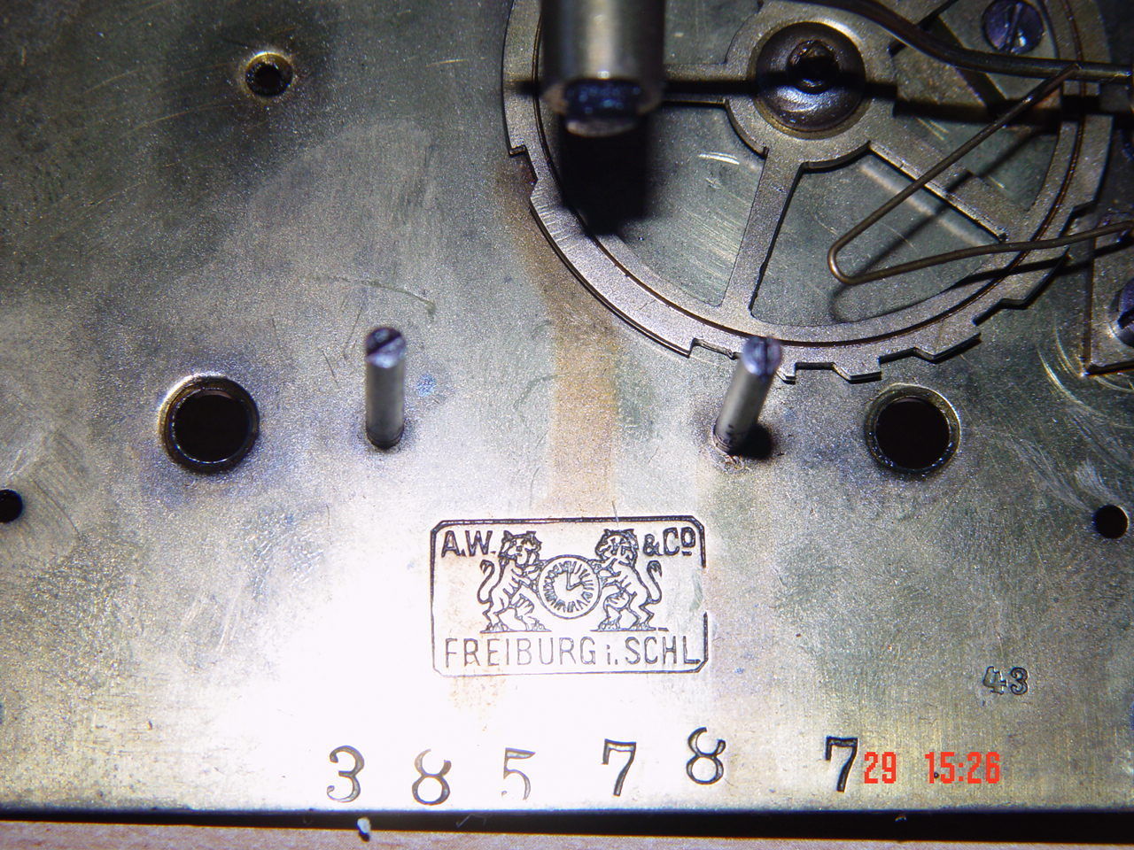

А у меня возник вопрос по литерам на позднем клейме со львами. С левой стороны мне кажется есть AW II ???, ну а с правой совсем не разобрать.
Может кто-то сможет расшифровать?
Fugit irrevocabile tempus
Этот пользователь сказал Спасибо! TatynaS за это сообщение:
Yuri YuE (06.04.2020)
Старый 19.02.2019, 15:50
Аватар для aleks1960
aleks1960 aleks1960 вне форума
Регистрация: 26.02.2017
Адрес: Рязань, Россия
Сообщений: 4,742
Сказал(а) спасибо: 3,237
Поблагодарили 7,283 раз(а) в 2,526 сообщениях
Мне видится AW11 и BOLIN LIBAV , хотя могу и ошибаться, плохо видно.
