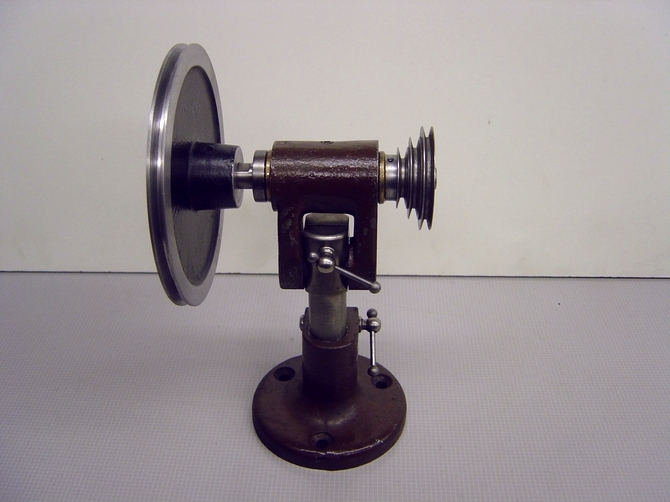

Добрый день, Алексей!
Разве контр привод является не 'понижающим редуктором' для ременных приводах?
С уважением, Душан
Например: Простой контр привод - позволяет снизить скорость вращения од десяти до пятнадцати раз.
