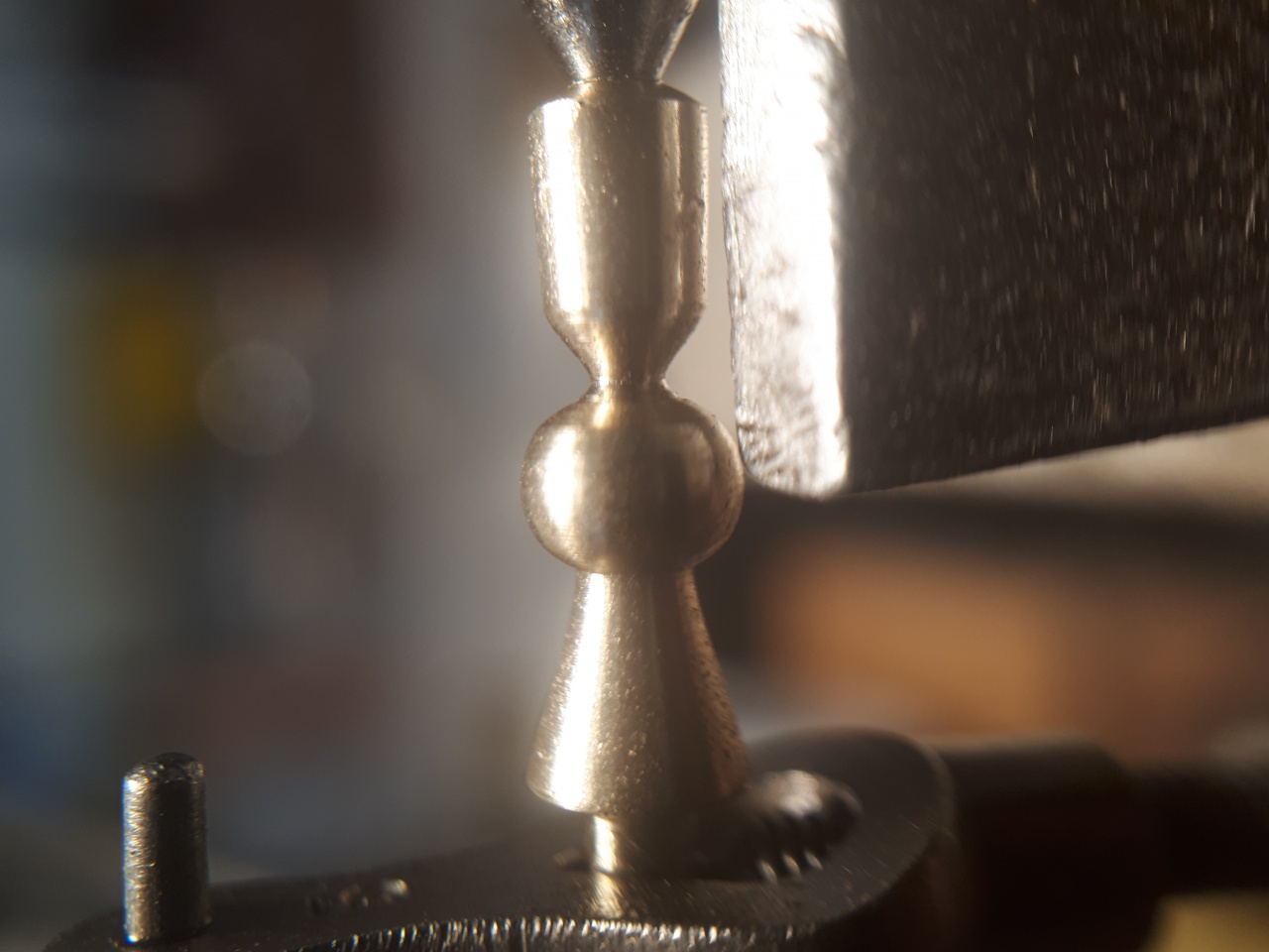

У меня небыло подходящего расходного материала, латуни, я вытащил из электрической вилки один контакт и попробовал сделать из нее пробку близкую к оригиналу Вот, что получилось.

Этот пользователь сказал Спасибо! Vladi19 за это сообщение:
