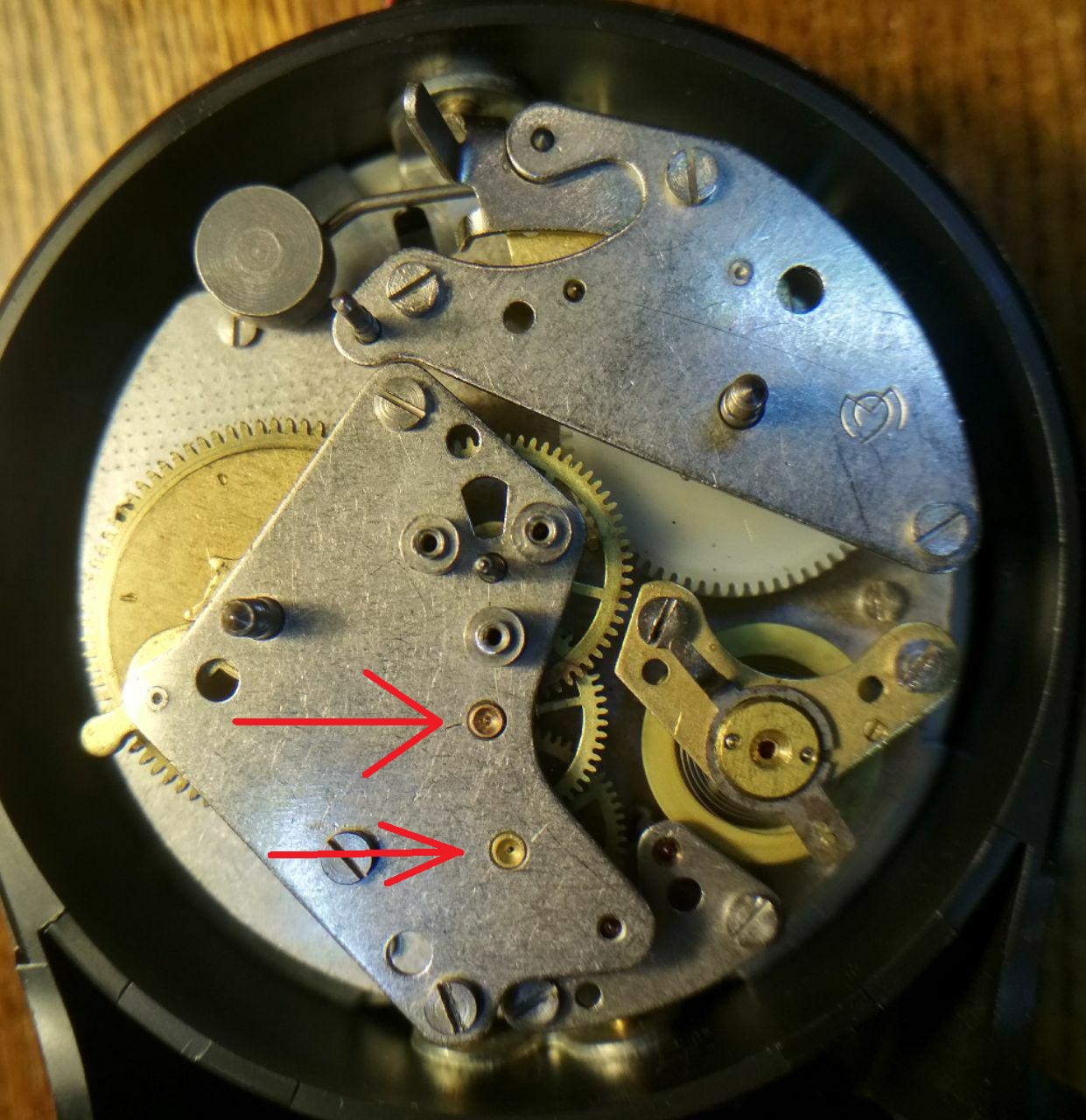

Assiris, вот эти колеса имею ввиду, какое из двух не помню (на фото отметил)
Там не камни, а латунные вставки.
Продавец сказал что будильник обслужен. Через сколько лет надо смазывать еще?
Кстати а как колотушка будильника бьет, вертикально? или горизонтально по платине и крышке?
А будильники Мир и Дружба так же громко тикают как и этот?

Police Cop Латунные футора, а не рубиновые камни на этих колёсах стоят с завода, так что не сомневайтесь.
В советское время с часами шёл паспорт, где чёрным по белому было указано, что часы надо отдавать на обслуживание раз в два-три года. А молоточек бьёт только по крышке по платине нет.
На счёт тикания, имхо конечно, думаю, все Славы тикают одинаково, за исключением тех, у которых стоят из пластика анкерное колесо, анкерная вилка и ролька.
