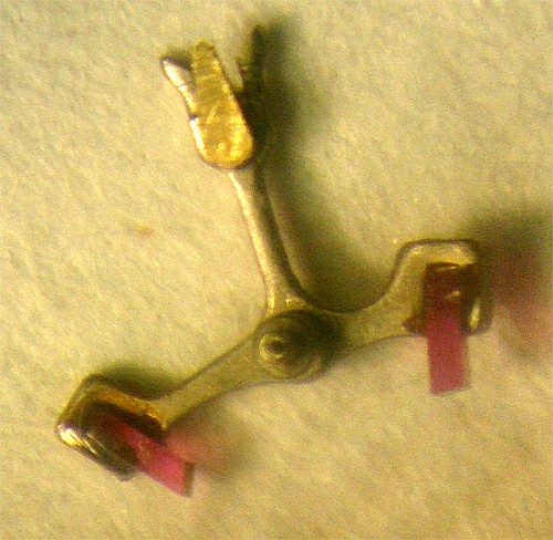

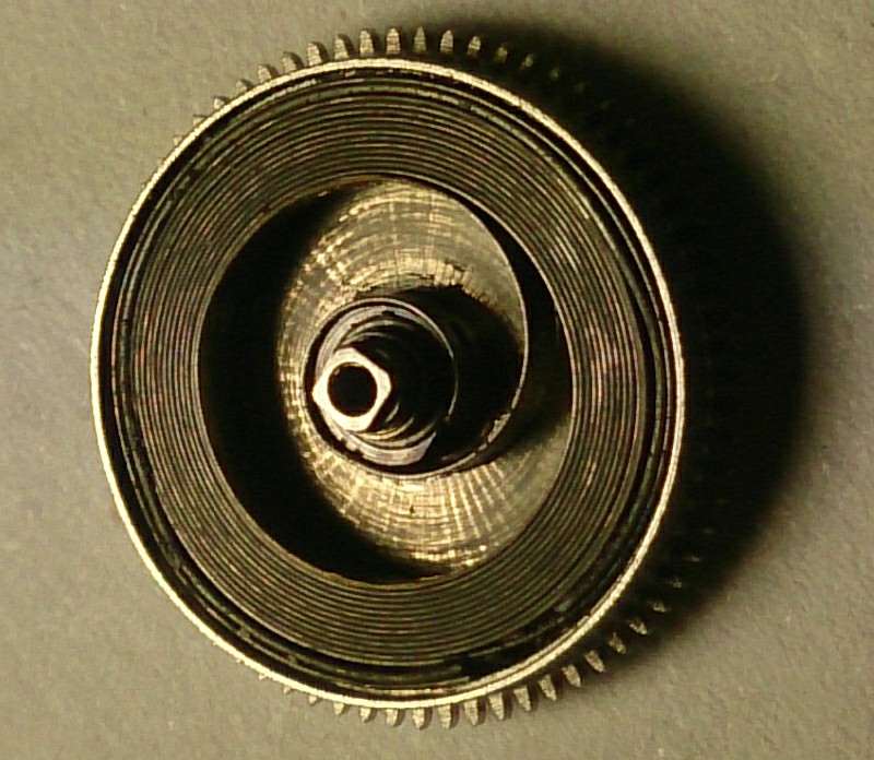

Я делал дежурные фотки, многого, указанного Коровиным, не нашел.

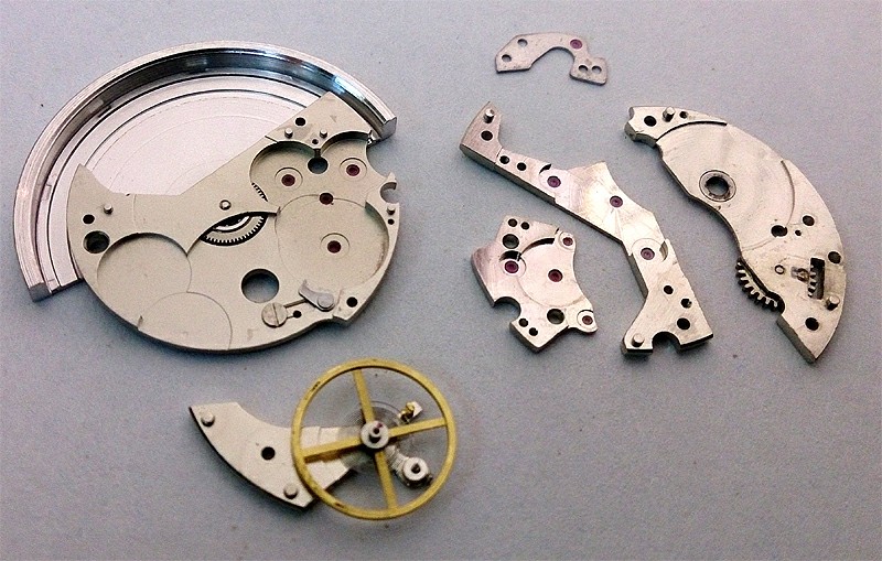

Платы выпущены ИМХО в одном месте. Отличаются мост автоподзавода и баланса, т.к. имеют лазерную гравировку. Мост ангренажа, барабана, вилки, реверсивных колес - все в одном стиле.

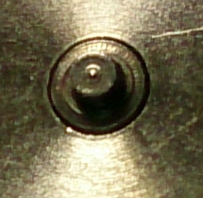

Проблема в технологии, лишь одна - плохо обработанный вал барабана, который подъедает платину (в обоих часах, что мне попадались). Качество колес я бы назвал нормальным - все полировки присутствуют.
Пружина смазана, как положено - см. фотки.

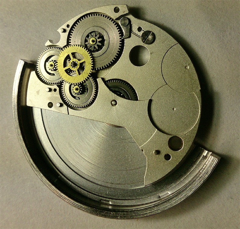

Платы в сравнении. Мост автоподзавода и баланса более матовые - либо галтовка, либо пескоструй, но считаю, что обработка галтовкой. Видно много грязи в отверстии моста барабана - смазка деградировала.
Колеса в норме.
Задир в платине от вала барабана.
Вал барабана с торца недостаточно качественно отполирован.
В барабане пружина смазана, смазки достаточно.
Вилка с одной стороны плохо зашеллачена. Сама вилка нормальная, камни одинаковые по толщине.
Нашел два винта из прошлого - советский (на мосту барабана, дальний) и российский (на собачке). Остальные - современные. Современные винты понравились, кроме винтов вилки и винтов крепления мостика реверсивных колес. Обод баланса сверху отполирован, выглядит опрятно.
Автоподзавод вполне опрятный. Перенос собачки лично меня не смущает.

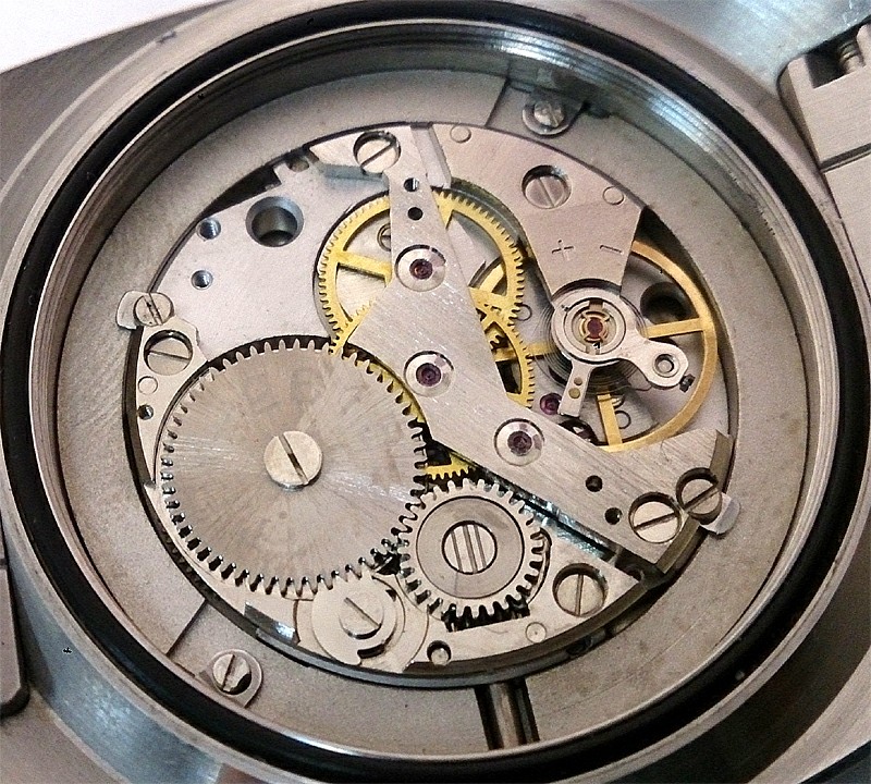

Видно на фото что часы другие.. Интересно старше или младше... Смотрю корпус с кольцом крепёжным поди точно под калибр ЕТА хрона..
Да покрытие смотрю у вас одинаковое не так как в моих часах. А вот мост центрального колеса такой же фиговый. Зато анкерный мост соответствует цвету и обработки мостам 90х.. Значит у вас часы чуть старше у меня уже мост не такой как у вас.. Видимо запасы закончились сами стали делать..
Какой номер ваших часов?
Я вас понимаю, вы ставите на ходовые качества механизма пренебрегая остальной обработки. Например смазка пружины для вас важнее чем сама пружина.. А то что она Советская да и ладно и так сойдёт.. Так что ваше сравнение не совсем качественное. Я знал что вы смотрите с другой стороны на механизм... Хотя анкерное колесо не показали.
Такие факты смазано или нет я стараюсь обходить потому что понимаю что эти нюансы зависят от сборщика. Итак понятно что сборка на "Ракетах" всегда хромала.... Посади на линию нормального сборщика и всё будет нормально а вот детали сборщик уже не переделает Так что уделяйте больше внимание качеству обработки детали.. Например вы нечего не сказали про накладку под бушон в платине.. Очень интересное место по круче барабана)))
Интересно чем вам винты понравились???? Лично меня не прикалывает поверхность из под резца причём не очень острого и вот эти задиры на шляпках очень всё портят.
Ну да опрятный вид автоподзавода и перенос собачки вас не смущает а то что перенесли стопор на более сильный сектор вас тоже не волнует.. Ошибкой это не назвать но к таким мерам прибегают только к очень важным случаем а в данной конструкции я не заметил нужности этого.. Перенос фиксатора с 4 круга на второй без веских причин считаю банальной глупостью..
Я не знаю сколько приходит по гарантии проблем, но уверен что половина проблем с редуктором автоподзавода а вторая проблема это анкерный спуск...
[B]Какая проблема в часах лидирует в гарантийных ремонтах???? Очень жаль что на этот вопрос мы некогда не получим ответ... [/b]

http://forum.watch.ru/showpost.php?p...&postcount=497 - так верней. Не такие мосты и страшные - Калибр в сборе смотрится неплохо. Все без царапин, заусенцев. Аккуратненько и безо всяких пятен.
http://forum.watch.ru/showpost.php?p...7&postcount=12 - вот так хотите? По мне 80-е годы - совершенно не время, на которое надо равняться. В 50-60-е обработки часов были куда лучше...ВО ВСЕМ МИРЕ.
да разницы вообще нет..

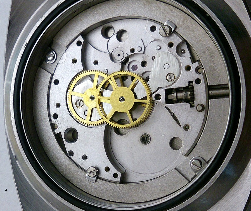

Судя по фотографиям уважаемого Юрия Кима обработка Ракеты 80-х - весьма премерзкая. Сейчас собранный калибр выглядит лучше. Да, мне это мосты тоже не нравятся, но они имеют некрасивый блеск и след инструмента под гальваникой. Но с точки зрения качества - заусениц нет, гальваника ровная.
Я по критериям качества многие марки оценил. И меня тоже далеко не все устраивает, и это "качество" за совсем другие деньги.
