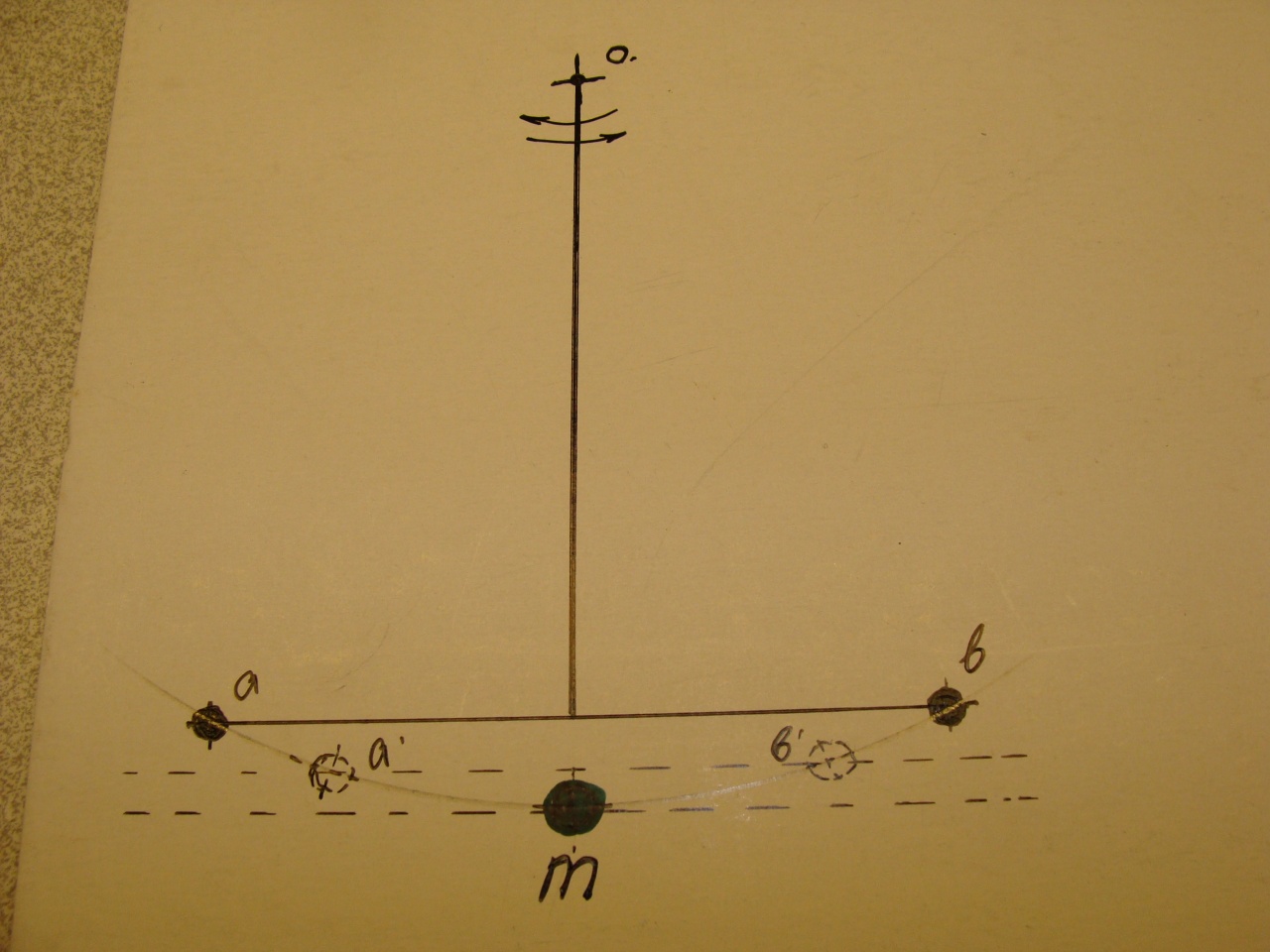

Графически можно представить след. образом:
Здесь /o-m/ теоретически рассчитанная длина маятника.Расстояние между пунктирными линиями и есть высота которую можно сэкономить

Сообщение от Odissey Посмотреть сообщение
Привет! Согласен!
Иначе говоря,центр масс у реального маятника будет значительно выше геометрического центра груза. Ф
Вложение 1337250
З)
Ошибка,которая обсуждалась на форуме.Распространенное заблуждение.
Период колебания физического(реального) маятника не определяется расстоянием от точки качения (подвеса)до центра масс.Особенно это заметно у сложных маятников типа обсуждаемого.
Простой пример,чтобы запомнить навсегда.Представьте,что добавлена точечная масса в точку подвеса обычного маятника.Период колебания,конечно,не изменится,а центр масс переместится вверх .А,исходя из этих(ложных)утверждений период колебаний должен уменьшится.
В нашем случае.Сделаем плечи длинными-предлинными,период станет большом-пребольшим,а центр масс все там же!

Сообщение от mrayg Посмотреть сообщение
Привет! Возможно "центр масс" не совсем корректный термин,но понятно,что речь идет о часовом маятнике ,а не качающейся балке. А в маятнике ,массой обладает непосредственно груз,а все остальное практически не в счет.Так вот, груз в часовом маятнике имеет геометрию(к сожалению).Идеально было бы если это был просто малюсенький шарик.Имелся в виду центр тяжести этого самого груза.
К слову, всем известны точные маятниковые регуляторы, точность хода ,в которых настраивается подкладыванием разновесов ни груз маятника.Надо понимать,что это приводит к смещению центра тяжести груза выше или ниже и ,соответственно , изменению длины маятника(реального).
