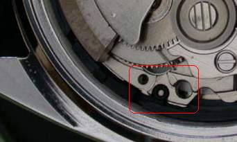

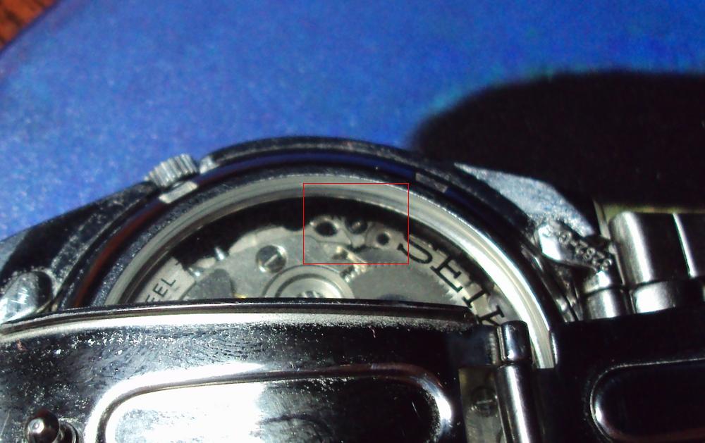

Нет, винтов нет и отверстий тоже нет в ободе, но с другой стороны (со стороны автоподзавода) отверстия есть, как на рисунке, но там ничего не вкручено. В инете искал и там тоже показано, что не вкручены шурупы. Штифты перпендикулярно, да.

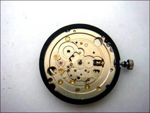

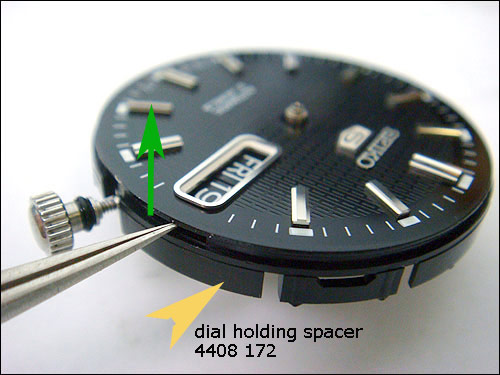

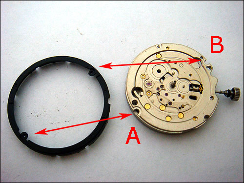

Уважаемый ROMAN !
Большое Вам спасибо за интересный вопрос!

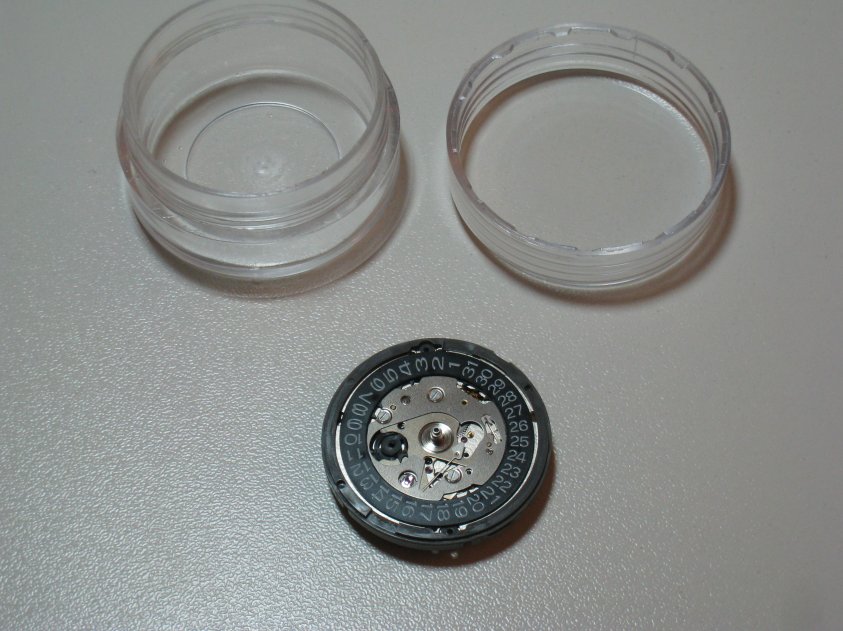

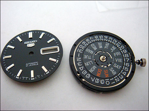

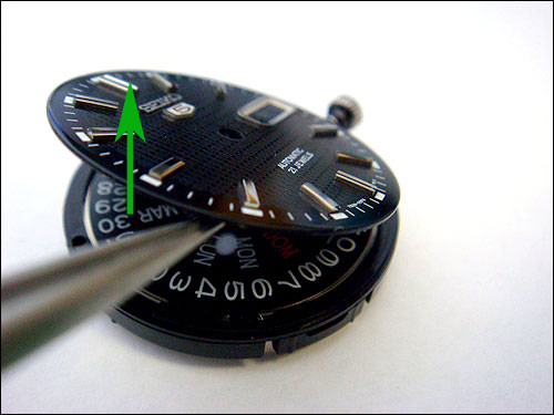

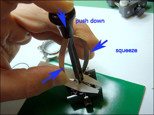

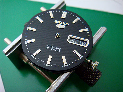

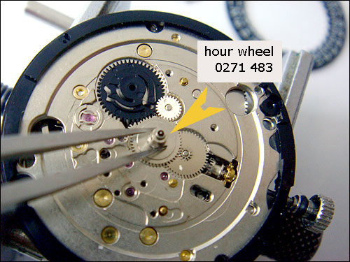

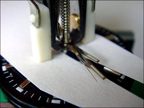

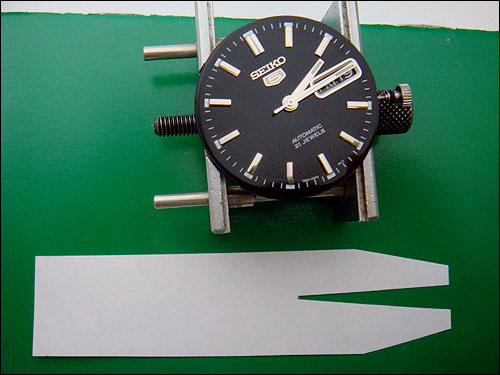

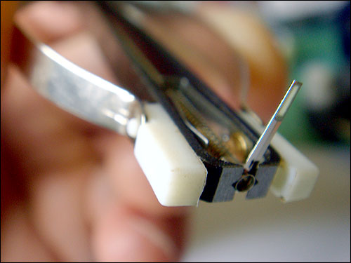

Честно говоря, не думал что так, а 7S калибры еще не разбирал. Ответ на Ваш вопрос есть. Цифер никак не фиксируется. Фот фото:
ID:	204032   Нажмите на изображение для увеличения
ID:	204033   Нажмите на изображение для увеличения
ID:	204034   Нажмите на изображение для увеличения
ID:	204035   Нажмите на изображение для увеличения
ID:	204036   Нажмите на изображение для увеличения
ID:	204037   Нажмите на изображение для увеличения
ID:	204038   Нажмите на изображение для увеличения
ID:	204039   Нажмите на изображение для увеличения
ID:	204040   Нажмите на изображение для увеличения
ID:	204041   Нажмите на изображение для увеличения
ID:	204042   Нажмите на изображение для увеличения
ID:	204043   Нажмите на изображение для увеличения
ID:	204044   Нажмите на изображение для увеличения
