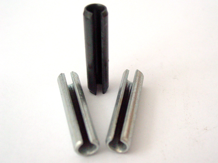

Пока в мастерских нашел обычные штифты, такие же как и родные, 1,8мм диаметром (виноват, назвал шпилькой, путаю термины).
Шпильки с резьбой М2 нашел, но попался другой вариант: разрезной штифт
бывают 2х30мм - в самый раз. Насколько я понял штифты внешним диаметром 2,3мм, в отверстии 2мм сидят с натягом.
Остается аккуратно просверлить ушки под 2мм.
И тут меня озадачил самый глупый вопрос - КАК вообще сверлят глухие отверстия в ушках? каким способом? в и-нете пока не нашел ничего.
Просто по уму надо бы таким же инструментом и пройти дырки в ушах насквозь, чтоб криво не получилось. тут пара десяток и то заметно будет.

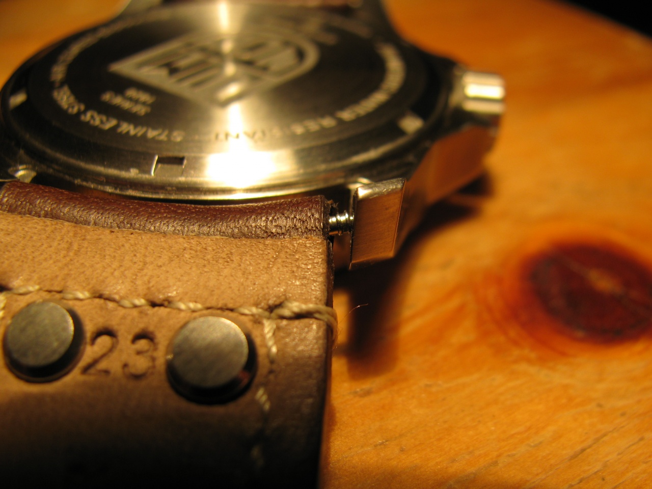

Может не стоит торопиться, из-за мягкости кожи ремня, появляется зазор(фото), который при нагрузках увеличивается и шпильки вылетают.
Попробуйте разрезные втулки, которые нашли (целиковые лучше) обрезать чётко в размер между ушек корпуса (23мм), вставте их в ремень и с новыми, желательно, усиленными шпильками, собирите конструкцию. Для возможности снятия ремня, с торца втулок (можно с одной стороны)делается паз, под отвёртку(шпилькосъёмник).
P.S. А гнутые шпильки с новья- это фабричное исполнение.

Slepoy
Знакомое фото=) и знакомая проблемка - разбалтывается "дырка" в ремне под штифт и также появлялся люфт. вернее такие приехали новые с амазона - ремень вместо 23ех был 22мм. и люфт радиальный больше миллиметра был. То есть ремешок болтался и так и сяк. Тоже хотел вогнать втулки, чтоб болтания прекратить. Решил проще - размочил концы ремня в воде. (минут5 буквально), затем руками обжимал эти концы, пока ремень не высох. в итоге туда даже 1,2мм шпилька проходит без зазора, а родные 1,8мм - вобще с натягом влезают. и при этом разглаживании ремень стал 23мм с лишним - в ушки входит даже чуть сминаясь. Не знаю как долго так продержится. но пока нормально.
А нащет гнутых штифтов - это точно? из 4ех люминоксов только одни пришли с гнутыми. я решил - косяк.
