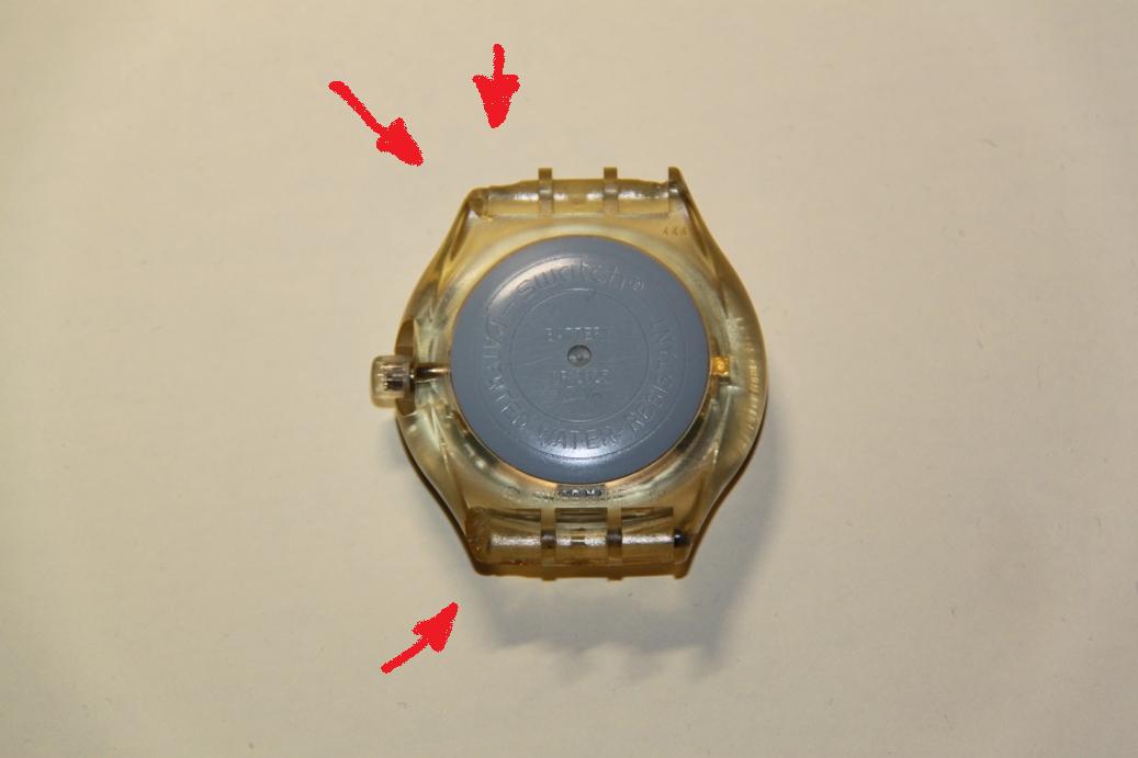

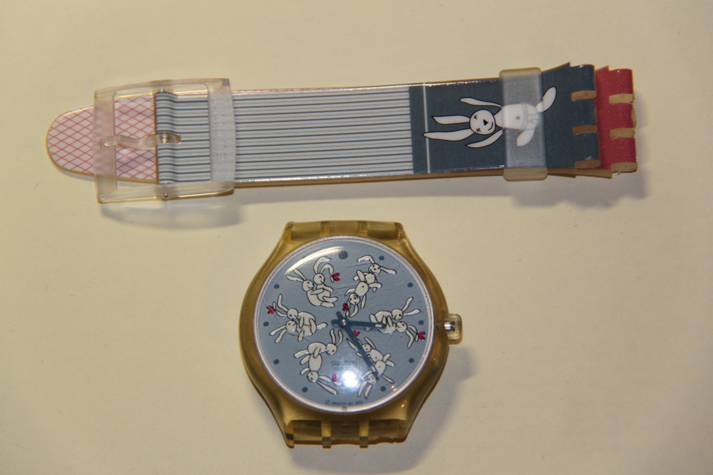

Есть вот такие часы. Модель STKG101. Покупались в конце 2005 года и с того момента были в ежедневной носке и несказанно радовали владелицу. За весь период было изношено 2 ремешка, купленных заблаговременно. Но, к сожалению, со временем, пластик, судя по всему, потерял свои свойства и корпус начал раскрашиваться. Это видно по фото. Ремешок пока держится, но думаю, ресурса корпуса осталось от силы на год. Между тем, купить именно такие часы невозможно - раритет уже. А владелица хочет продолжать пользоваться именно этими. Вопрос - существует ли какая-либо возможность заменить корпус?
Очередной новый ремешок уже есть - последний остался!

К сожалению, надежда только на аккуратную эксплуатацию.

Сообщение от carbon Посмотреть сообщение
Нет. Часы SWATCH выпускают одноразовые и запасных частей к ним Swatch group не поставляет.

Сообщение от uhrmaster Посмотреть сообщение
Да, это я уже знаю, первым делом что сделал, когда обнаружилась проблема, пошел в магазин - именно так там мне и сказали.
Подумал вчера - а если взять любые новые часы в таком корпусе (у Свотча они, как я понимаю, стандартные) и заменить только циферблат? Или проблемы будут уже на этапе вскрытия донора?

Это можно, если Вы найдёте мастера, который аккуратно снимет стекло, оно сидит туго.

Найти под них корпус практически нереально, хотя разбираются они элементарно. Ищите корпус под механизм ETA 2884-2. Подходят от Tissot, Omega, Alpina и др. часов на этом механизме. Обычно я как раз часики Swatch в раздолбаных корпусах использую как доноры механизмов для более приличных часов.
