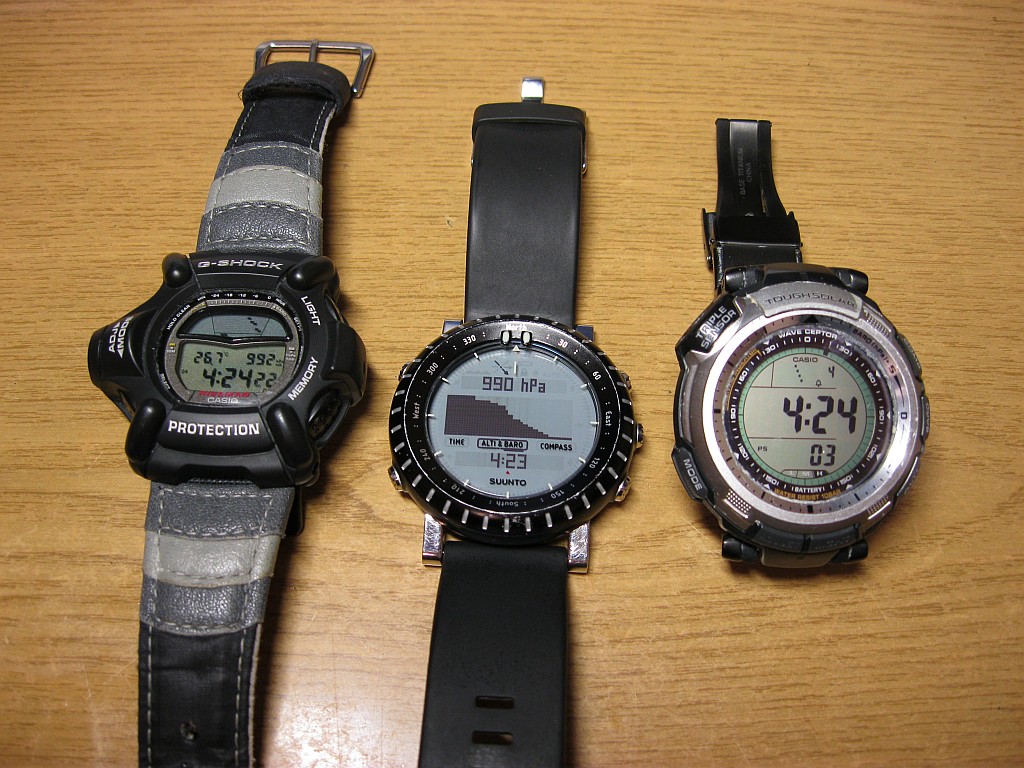

Этим летом купил я по грабительской цене в Москве Suunto Core. Жене
Давно хотелось подержать в руках эти часики Однозначного ответа на вопрос что же лучше - коре или протрек я так и не получил для себя.

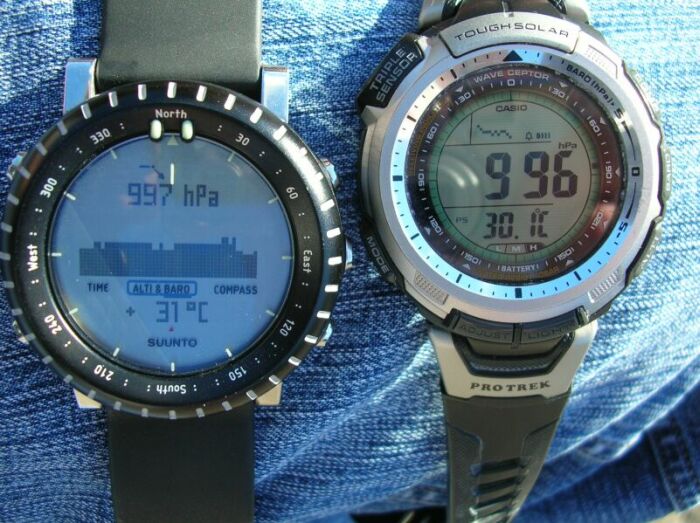

Формально, по заявленым характеристикам коре лучше. Термокомпенсация, подводные кнопки, большой лог барометра, высокое разрешение альтиметра, - 20 С...
Конечно у касио есть свои технологические фишки - солнечная батарейка и радиоконтроль, автоподсветка...
Первая проблема в которую воткнулись - не смогли в первые пару суток понять работает в коре барометр или нет
Видать при первом включении он автоматом выставил относительную высоту и показал давление на уровне моря.
То есть ситуация - за окном ливень, включаешь барометр - а он тебе 1013 гПа показывает
тут конечно нехорошие сомнения закрадываться начинают...
а они оказывается сами себе выставили текущую высоту 200 метров
и тренд и обычный графический лог так сильно отличаются от индикации в протреке, что сравнивать графики сложновато.
также управление часами и способность работать "из коробки" у суунто хуже. в частности (после касио) несколько напрягает что в их интерфейсе альтиметр и барометр не разные вещи а разные профили одного и того же датчика.
Меню часов напоминает меню сотового телефона девяностых
отсюда например вытекает что, если не ошибаюсь, в барометр попасть можно только из компаса...
к положительным моментам можно отнести небольшие графические подсказки которые используются при выборе элементов меню (показывается какие кнопки в данный момент активны).
что касается высокого разрешения альтиметра - он не почувствовал толком переход в 1 этаж, хотя это не менее трёх метров.
Проверка термокомпенсации прошла неудачно
я их забыл в морозилке на сутки за такое большое время атмосферное давление конечно поменялось но после вытаскивания из морозилки (там как оказалось -16) удивили 2 вещи.
Пока часы нагревались их альтиметр колбасило в диапазоне примерно 20 метров. Возможно это просто конденсат.
Второе. Они не вышли за эти сутки из режима альтиметра и продолжали измерять высоту и температуру несколько раз в минуту. А то и несколько десятков раз.Горел индикатор разряда батареи (после прогрева исчез).

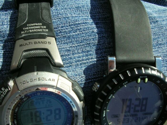

вкусы конечно разные, но внешний вид у суунто уж очень простой
Чтобы понять что у тебя на руке крутой девайс на протрек достаточно взглянуть, а на суунто лучше даже не смотреть а повторить про себя их ТТХ как молитву

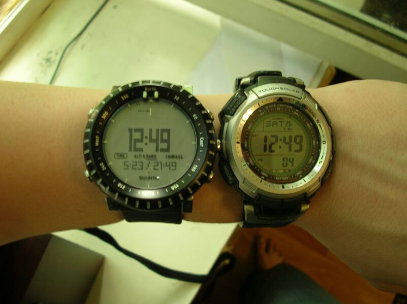

Не смотря на то что по площади часы примерно одинаковы - у суунто дисплей гораздо больше.
Но даже несмотря на то что он по большей части матричный информации туда выводится на удивление мало. К тому же он сильно тормозит при -16С. А если данные ещё и быстро меняются (так например
быстро менялась высота после доставания из морозилки) - то на нём вообще сложно что либо разобрать.

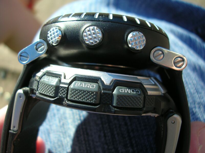

Подсветка у суунто как в протреке + поляризованная. те светятся только цифры.
Есть такая приятная функция как блокировка кнопок, но она вызывается нажатием на кнопку подсветки, соответственно каждый раз подсветка загорается - а это сильно сажает батарейку.

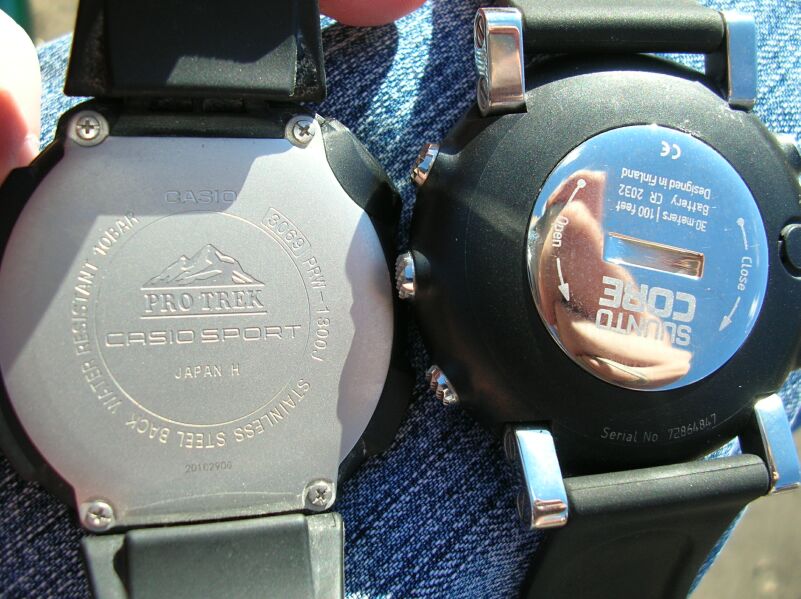

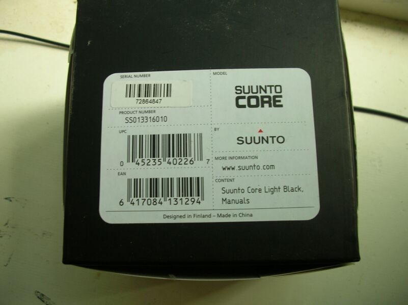

в наклейке на коробочке им пришлось признаться что часы сделаны в Китае.
На самих часах дурно выглядящих надписей про китай нет. написано -"разработаны в фмнляндии".есть серийный номер.
Протрек весь, включая ремешок, сделан в японии.

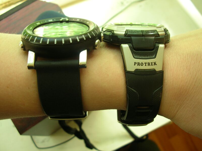

Что касается ремешка - то у суунто стандартное крепление ремешка и он может быть в том числе самомтоятельно заменён на практически любой другой.У протрека ремешок своей собственной конструкции.
про свой протрек добавлю интересный факт. Контроль времени в них отключен и не ловится у нас, но за те 11 месяцев что эти часики у меня -они не отклонились и на 1 секунду от сигналов точного времени
Они мне нравятся всё больше и больше. Среди минусов у них пожалуй только очень мягкий металл сверху и начинающая облазить краска с пластмассы в районе надписи tough solar.

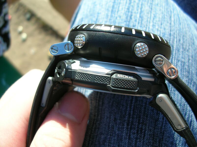

Лично мне очень нравятся в суунто - подводные кнопки и вообще их понятие водозащиты.
Причём ввиду того что они дайверским оборудованием занимаются - их гарантии не пустые слова.
Только за это я готов списать всё что мне не нравится в коре.
А не нравится в первую очередь внешний вид
Протрек современный кстати тоньше в 2 раза.
