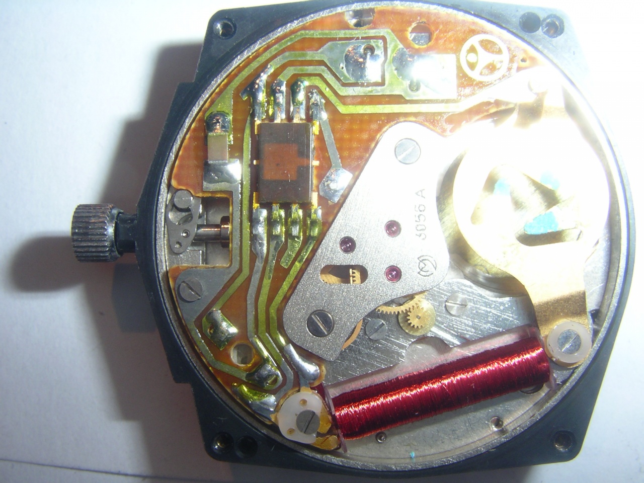

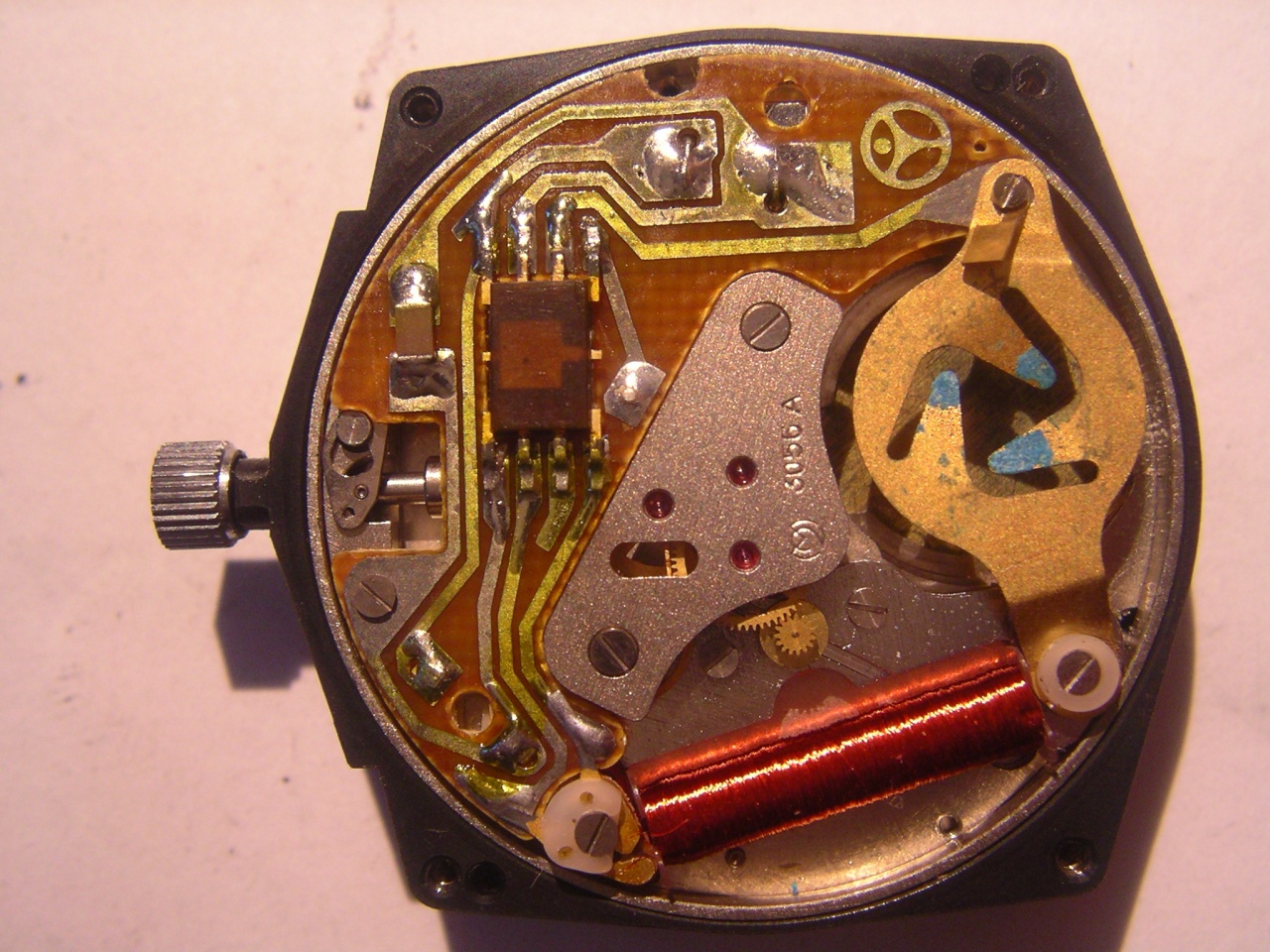

Подскажите, пожалуйста - как вытащить заводной вал из кварцевого мех. 3056А,чтобы переставить мех. в другие часы ?
Если возможно с пояснениями по фото. Или может ссылочку какую нибудь на инструкцию ?

Передвиньте рычаг накрывающий вал за отверстие влево, при условии, что переводная головка смотрит в вашу сторону:-)

Так? И после того как вытащу, обратно встанет легко?

Да так, по поводу легко не знаю, смотря как у вас вынуть получиться:-) может и муфта с рычага соскочить.

Если соскочит муфта, чтобы собрать, нужно будет плату отворачивть, или со стороны цифера делается?

Плату

рычаг смещаите влево шильцем там отверстие для этого. С положения головка утоплена.
Обратно также в обратном направлении , головку чуть подыграть .
