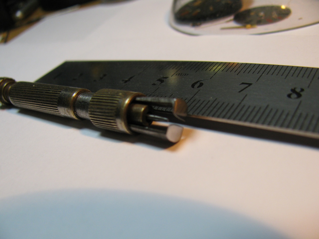

Механизм очень хорошо ремонтируется. Обсуждаемый узел легко разбираю съемником( см. фото), можно применить WD-40, если совсем плохо.
