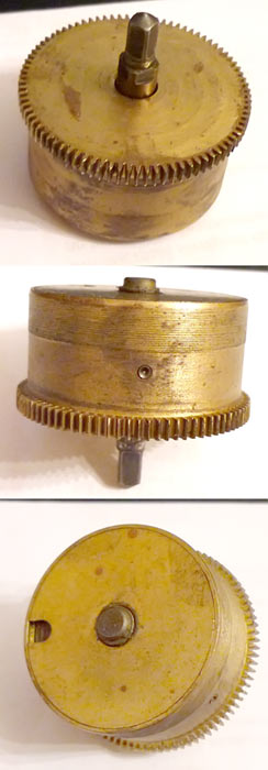

1. Подскажите, пожалуйста, как разобрать барабан как на фотографии?
2. Старые настольные советские часы, упали с высоты метра 2, после этого штырь (для завода) в барабане крутиться в обе стороны. Могла лопнуть пружина внутри?
Заранее спасибо за помощь.

В окошечко в крышке всавить отвёртку и действуя ей как рычагом открыть крышку.Осторожнее будте при вытаскивании пружины.

Сообщение от Gabaz Посмотреть сообщение
Добры день!
Пожалуйста, если у Вас нет опыта и инструмента то не попытайте открыт барабан, пружина очень мощна, пальцы отрезать может легко.
С уважением
Душан

Сообщение от Evgeni Посмотреть сообщение
да,отрубает пальцы...выстреливает и т.д.)))мне знакомый часовщик регулярно рассказывает историю как в 79 году в мастерской на таганке -вылетевшим барабаном убило мастера за соседним верстаком.

Таким барабаном скорее всего не убьёт, но осторожность и уверенность - нужна. Чтобы открыть крышку барабана, захватите барабан рукой так чтобы в ладонь упирался конец заводного вала со сторону крышки,крепко сожмите и резко ударьте противоположным концом вала о массивный металлический предмет или крепкую деревяшку,крышка откроется и окажется у Вас в ладони вместе с барабаном. Вы сможете увидеть что случилось с пружиной,почему вал свободно проворачивается. Если пружина порвалась в конце или в начале её можно её можно отремонтировать. Если в середине, то лучше найти другой барабан, для советских часов это не дефицит, только учтите,пружины у барабанов боя и хода - разные. Так что если нет опыта - лучше ищите барабан. Да механизм хорошо осмотрите, может ещё что либо сломалось.

И я стучал пока не отвалился в месте спайки.

Барабан открыть не проблема, а вот потом закрыть - намного сложнее
Беру барабан,как советует "Kolab",и через деревянную прокладку бью молотком по пятке заводного вала.Крышка открывается .Закрываю крышку в тисочках с алюминевыми губками.

Сообщение от Kolab Посмотреть сообщение
А в чем разность, ответьте если не затруднит.(конкретно на ОЧЗ)

Пружина на бой мощнее.Это наиболее явно заметно на механизмах Весна.
