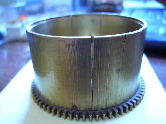

Добрый день,
подскажите пожалуйста, часто встречается растрескивание корпуса барабана заводной пружины у настенных часов ОЧЗ. Отчего это происходит и возможно-ли его восстановить?
Заранее всем спасибо.

Сообщение от Evgeni Посмотреть сообщение
часто встречается растрескивание корпуса барабана и возможно-ли его восстановить?
Часто не часто, но бывает.
Можно одеть металическое кольцо, но проще другой барабан поискать.

Медной проволокой обмотать виток к витку, до ширины 15-20 мм. Пропаять.

Спасибо откликнувшимся.Наравление решения проблемы именно такое.Хотел одеть меднте кольцо,соотв. диометра, с последующей пропайкой,но не попалось нужного диаметра.А бомбить,ради барабанов другой механизм,религия не позволяет-любитель я и это у меня для души.Мне достаются на запчасти-поковыряешся смотриш идут.Ну и пусть дальше живут-ведь люди делали,они честно служили,порой в жутких условиях,и на выброс...Да и удовольствие видеть как благодарно заработало поднятое из небытия большое.Ещё раз спасибо и всем удачи и терпения.

Я заказал токарю десяток стальных колец подходящего размера, с фаской (чтобы легче было одевать) и не калёные. А происходит это потому, что "усовершенствовали" немецкий механизм с которого содрали. А в оригинале и в первых моделях ОЧЗ барабан был не штампованный, а точеный. Расточительно, но на века. Так же из-за усовершенствований выходит из строя латунная часть двуплечного рычага боя. В оригинале (Jungans) рычаг был цельный.

Сообщение от kostya Посмотреть сообщение
Он и сейчас не штампованый. Сборный. Из тонкостенной катаной трубки и штампованного кольца с зубьями. Ломается как раз не штамповка, а катаное кольцо.
Что действительно считаю ошибкой технологов, это порошковые барабаны. Хоть в м\г Славах, хоть в Весне.

Всем привет.
Кто-нибудбть пробовал стянуть треснувший барабан пэт лентой?

Один из форумчан рекомендовал стягивать кольцом из пластмассовой бутылки подходящего диаметра. Но я предпочитаю пайку, как сказано в посте № 3.
