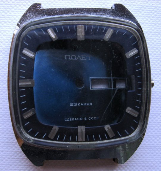

В старых завалах жена нашла пару прежних Полётов.
В том числе - мои первые "взрослые" часы, синий квадратный Полет с автоподзаводом (калибр Р2627).
Выглядели примерно так (стрелки есс-но были).
Но не работали, и заедала кнопка перевода дат/дней недели.

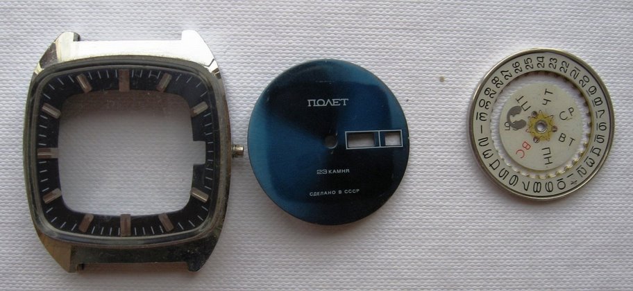

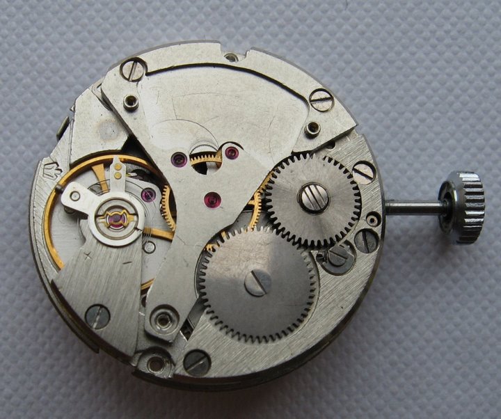

На каком-то этапе разборки заметил, что в центральной правой шестеренке (сорри за непрофессиональное название) сломано несколько зубцов (на фото выше видно).

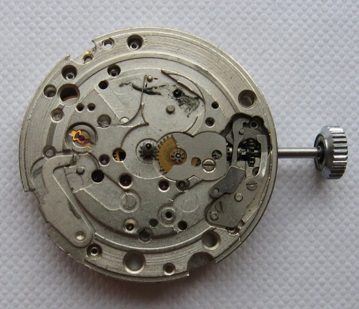

Ну и обратная сторона механизма ( просто понравилась )
Так что, почему не работают (по крайней мере одна из причин) - понял.

В мастерскую нести, наверное, гусарство Не стоит того. Тем более, Вы уже половину сделали Осталось найти раздолбанные часы, с подобным мех-мом, заменить шестерёнку, промыть, смазать и... радоваться

Судя по фотке, мне показалось, что кроме сломанных зубьев вексельного колеса еще и с фиксатором в ремонтуаре не все благополучно .

Скажите пожалуйста, а вы мост автоподзавода для съемки сняли, чтобы механизм было лучше видно или его и не было .

Он был
Снял, чтобы понять "что у него внутри"
Это мой первый опыт разбора часов, так что придется еще разбираться в том, что такое "вексельное колесо" и "фиксатор в ремонтуаре"

Сообщение от Vlad-i-Mir Посмотреть сообщение
Посмотрите эту тему : http://forum.watch.ru/showthread.php?t=5813
А фиксатор в ремонтуаре может быть и в порядке, просто блик на фотке .
