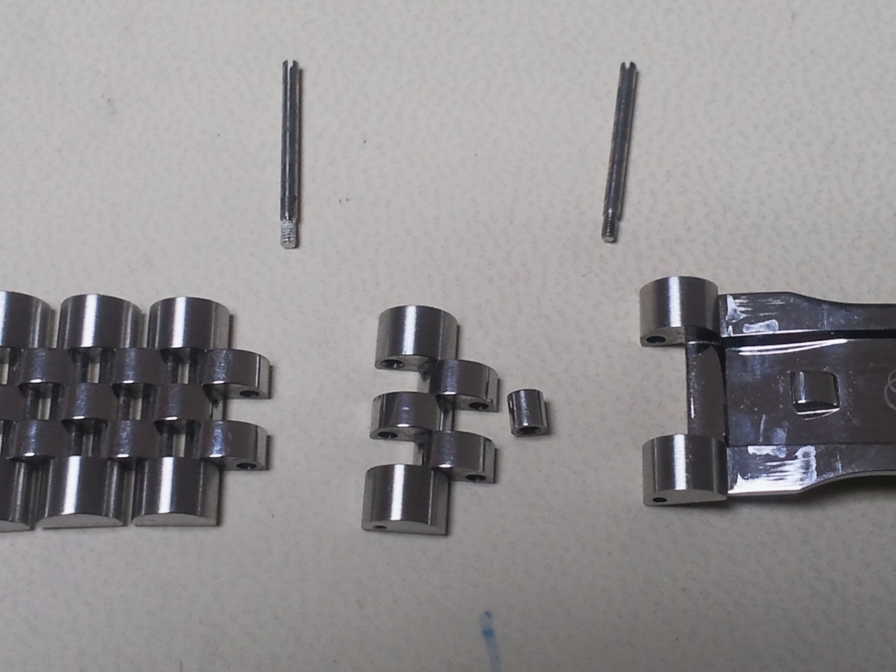

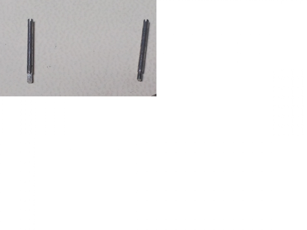

При добавлении звена на юбилейный браслет( отдельное спасибо dima-ken) выворачивался штифт.На резьбе штифта заметил что то похожее на застывший герметик.При обратной постановке штифта в мастерской ничем таким не обработали, как следствие случайно заметил наполовину отвернувшийся штифт, хорошо что вовремя!Для ясности вопроса ставлю фото штифтов с герметиком и без.
Вопрос такой- что это за "герметик" и где его добыть?
Всем откликнувшимся спасибо заранее.

Это так называемый фиксатор резьбы, как вариант автомобльные магазины, фиксатор резьбы фирмы Локтайт.

У каждого нормального часового мастера для таких случаев должен быть специальный клей Loctite проиводства Henkel.

Не обязательно искать именно фирмы Локтайт. Их много разных, Перматекс напр. Но обратите внимание: важна степень фиксации, для Ваших целей нужен фиксатор №№ 242 или 243, он как правило синего цвета. Красный не берите, он очень прочный, при разборке на шлицах могут следы остаться.

Так и получилось.Герметик от Хенкеля не нашел, пришлось взять именно синего цвета, который в соотвествии с инструкцией "разборный" простыми инструментами.Вроде все получилось.
