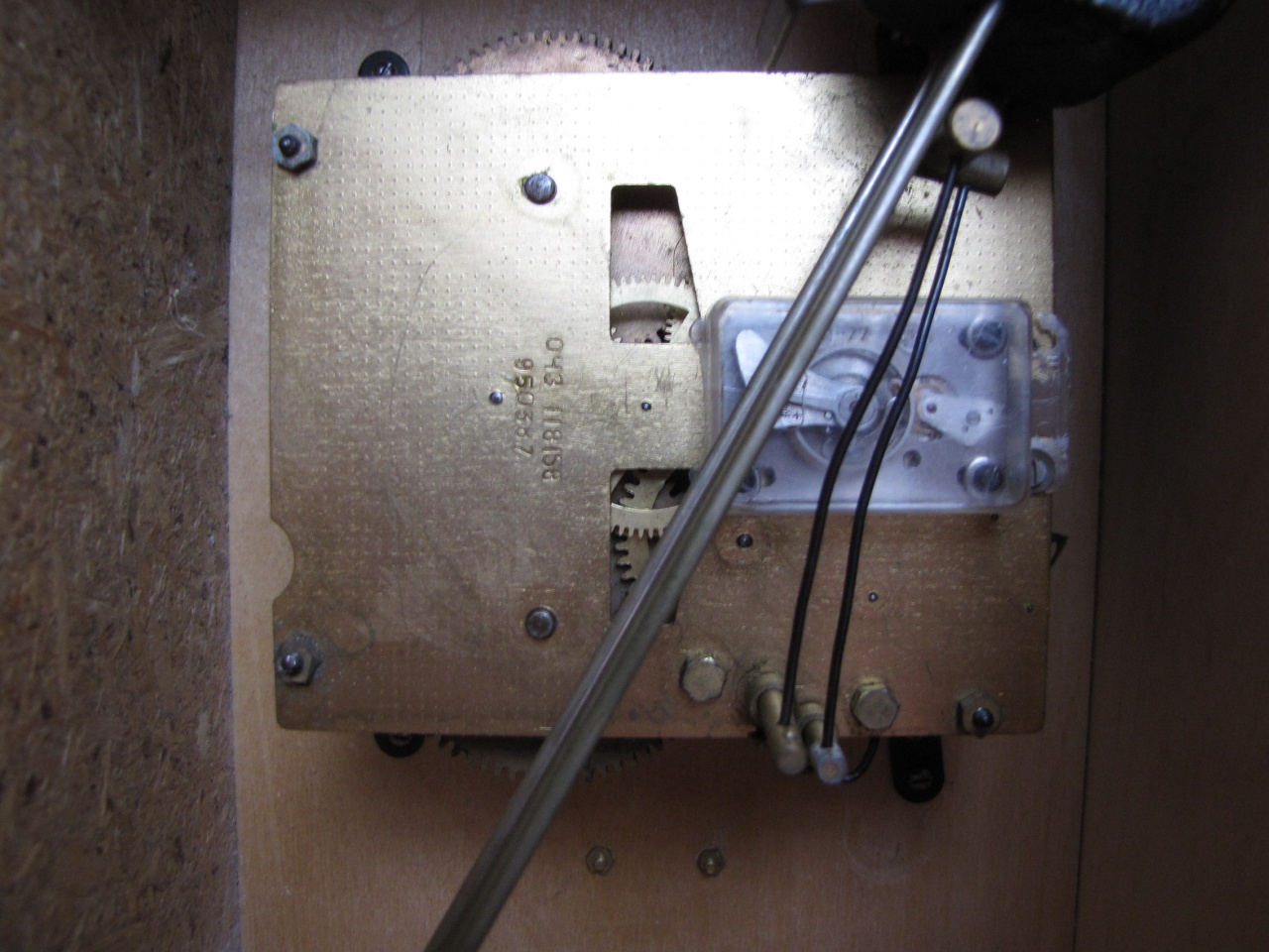

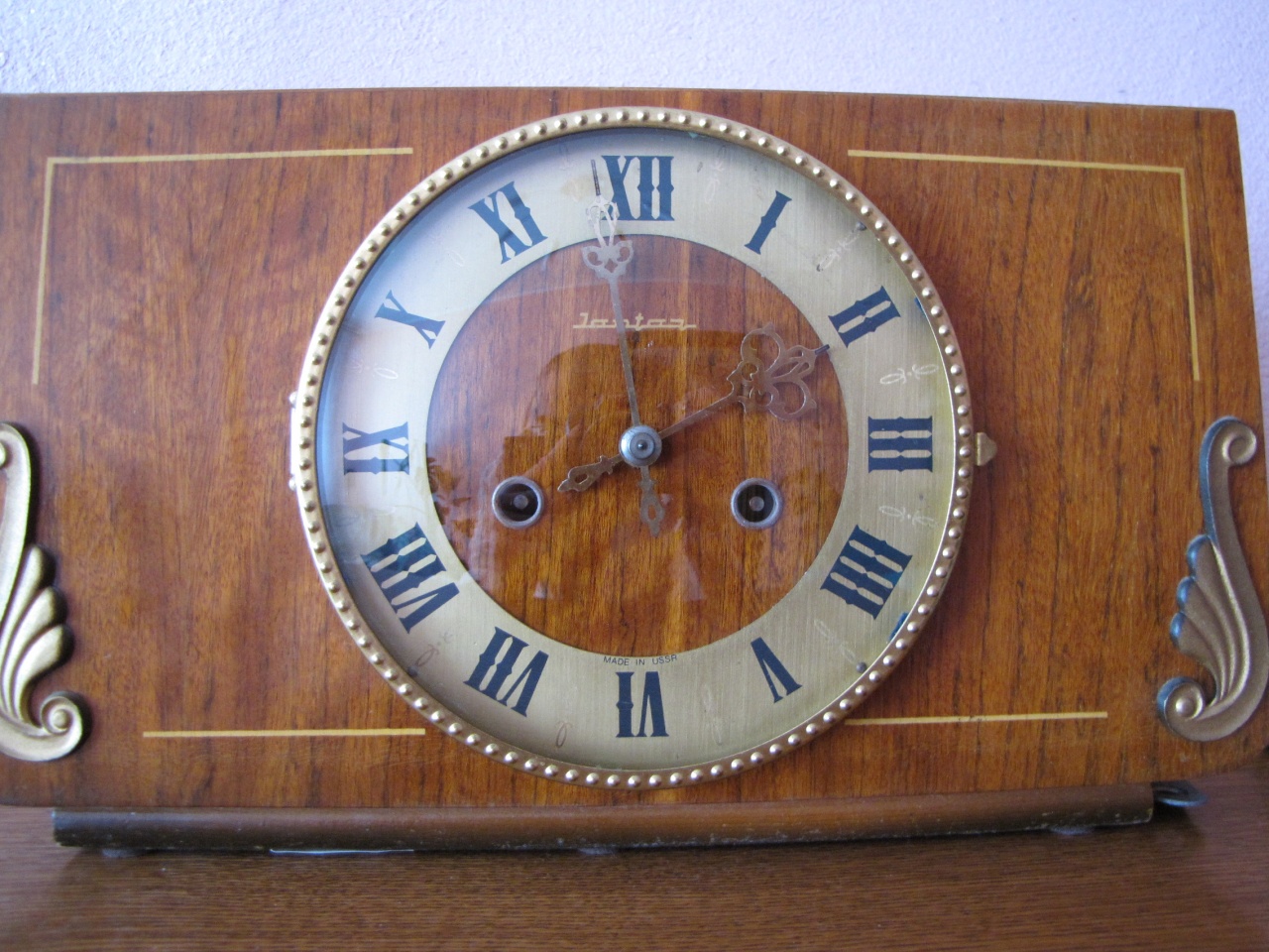

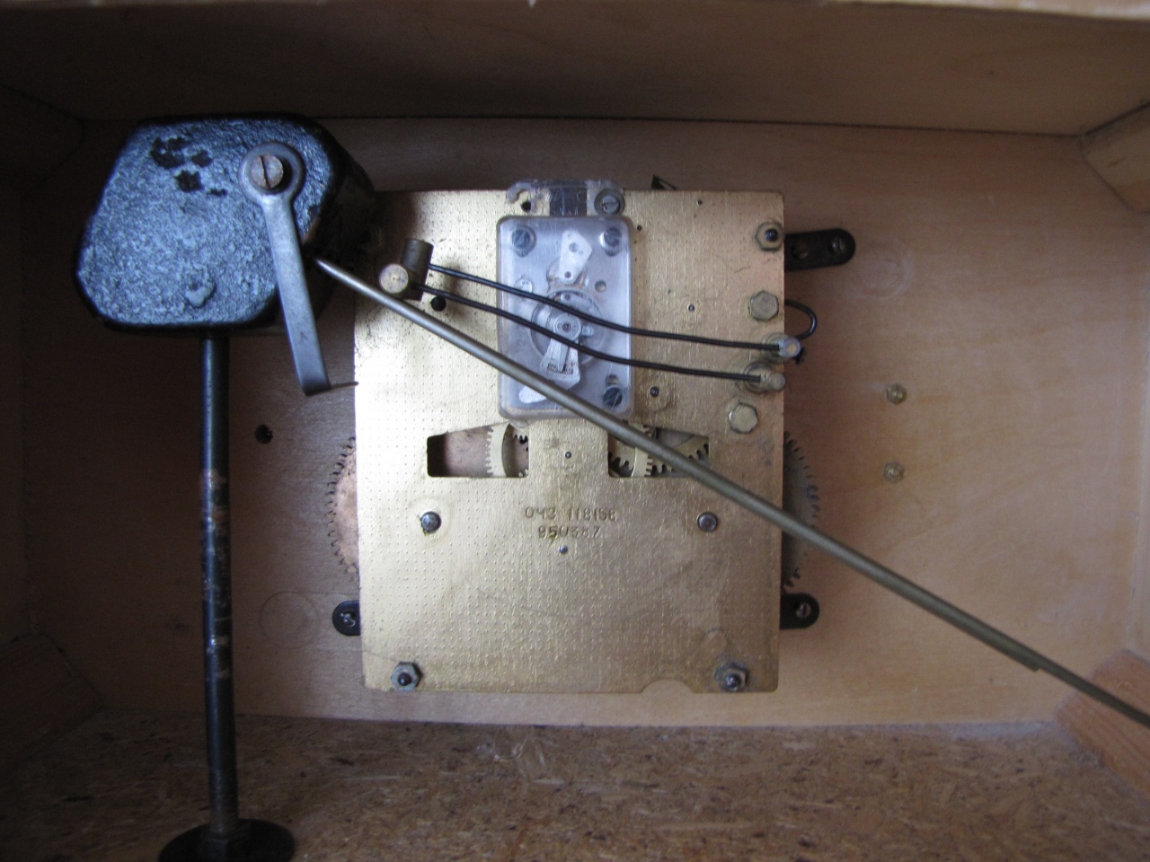

Завелись дома часы с боем - вот такие. Есть проблема: первые два удара идут почти слитно, особенно чем больше часов отбивает. Затем темп падает. Чем устранить, и как сделать темп ниже?

Алекs, там штифты на колесе боя взводят и и отпускают стержни молоточков. Так эти стержни на осях молоточков нужно чуть подогнуть, чтоб освобождение молоточка происходило не одновременно - по Вашему вкусу... Не перепутайте со штифтами на самом колесе боя - они не прикосновенны!
Успехов.
